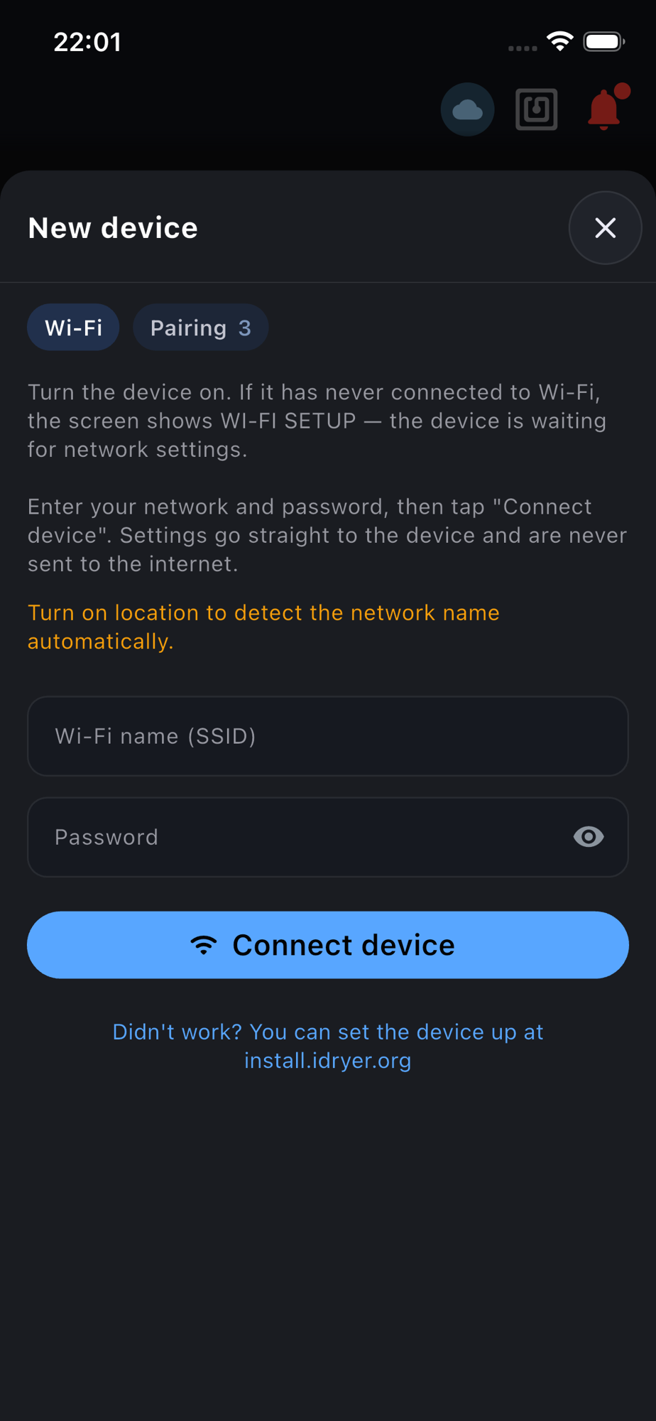

  2. На главном экране нажмите Подключить новое устройство — откроется шаг Wi-Fi.
  3. Проверьте название сети (приложение подставляет его само, если включена геолокация), введите пароль и нажмите Подключить устройство. Приложение передаёт настройки до 90 секунд; когда устройство подключится к сети, появится Устройство подключено. Нажмите Далее.

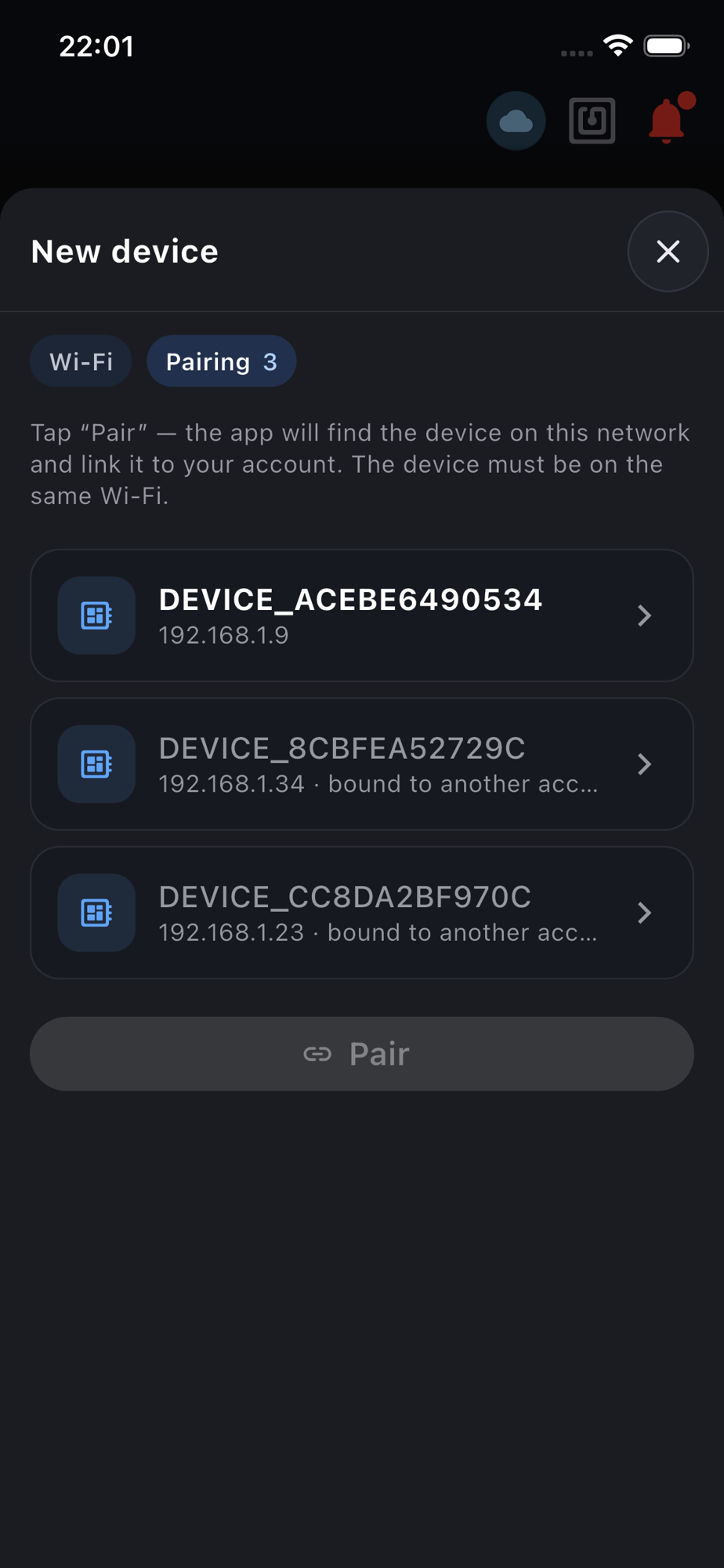

  4. На шаге Привязка нажмите Привязать. Приложение найдёт устройство в сети, получит у портала одноразовый токен привязки, передаст его устройству и дождётся, пока портал подтвердит, что устройство вышло на связь.

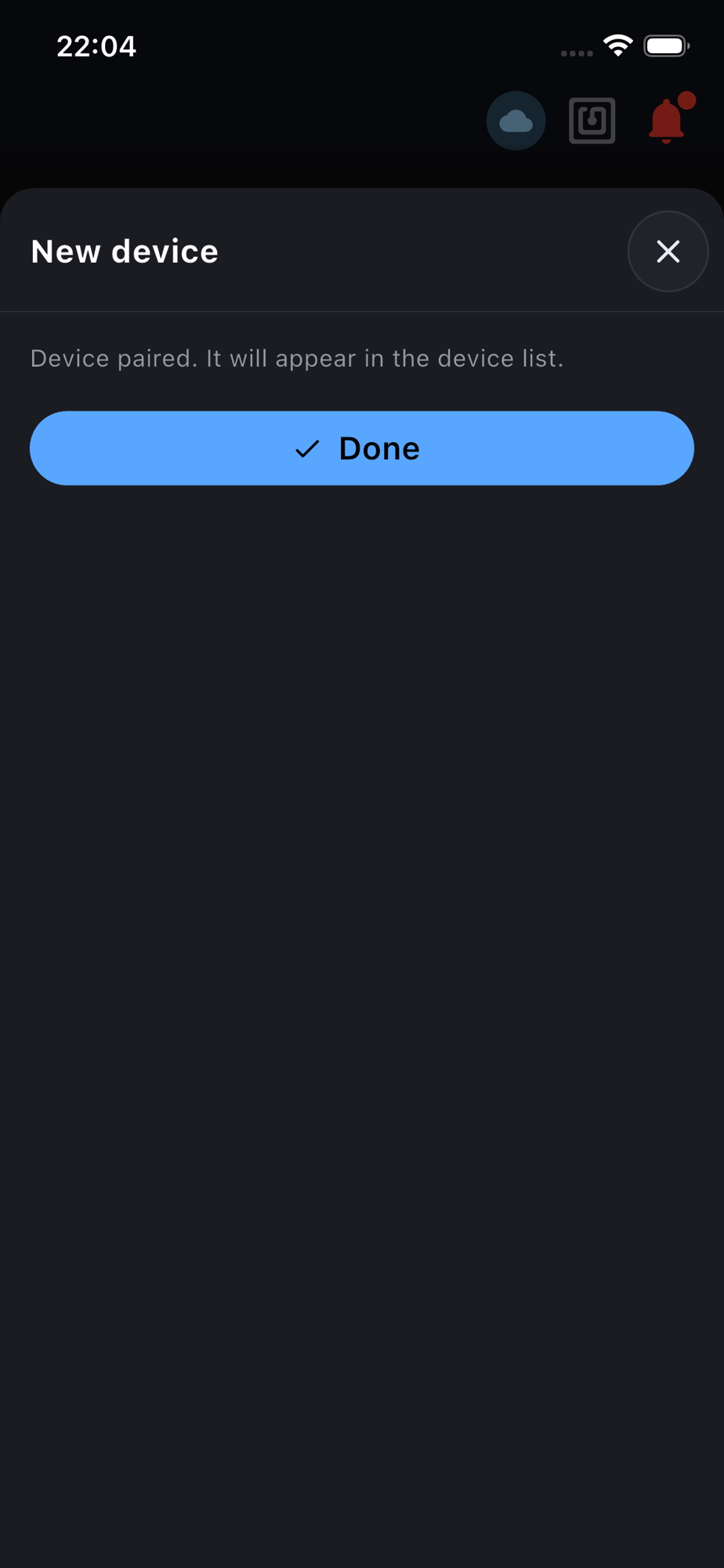

  5. После Устройство привязано оно появится в списке устройств на портале и в приложении.

Шаг Wi-Fi в приложении: имя сети и пароль Шаг Wi-Fi: приложение передаёт сеть устройству по воздуху.
Шаг привязки: приложение нашло устройство в сети Шаг Привязка: приложение нашло устройство в сети по его серийному номеру. Чужие устройства помечены как занятые.
Сообщение «устройство привязано» Готово: устройство привязано к аккаунту и сейчас появится в списке.
