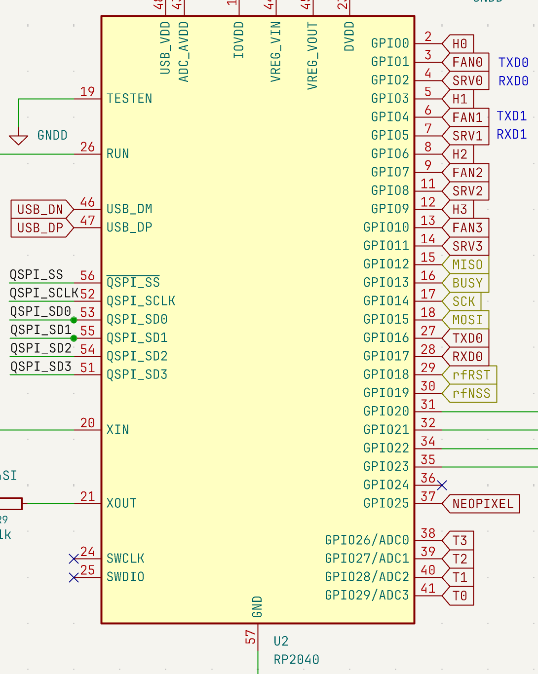

Распиновка RP2040
Распиновка RP2040

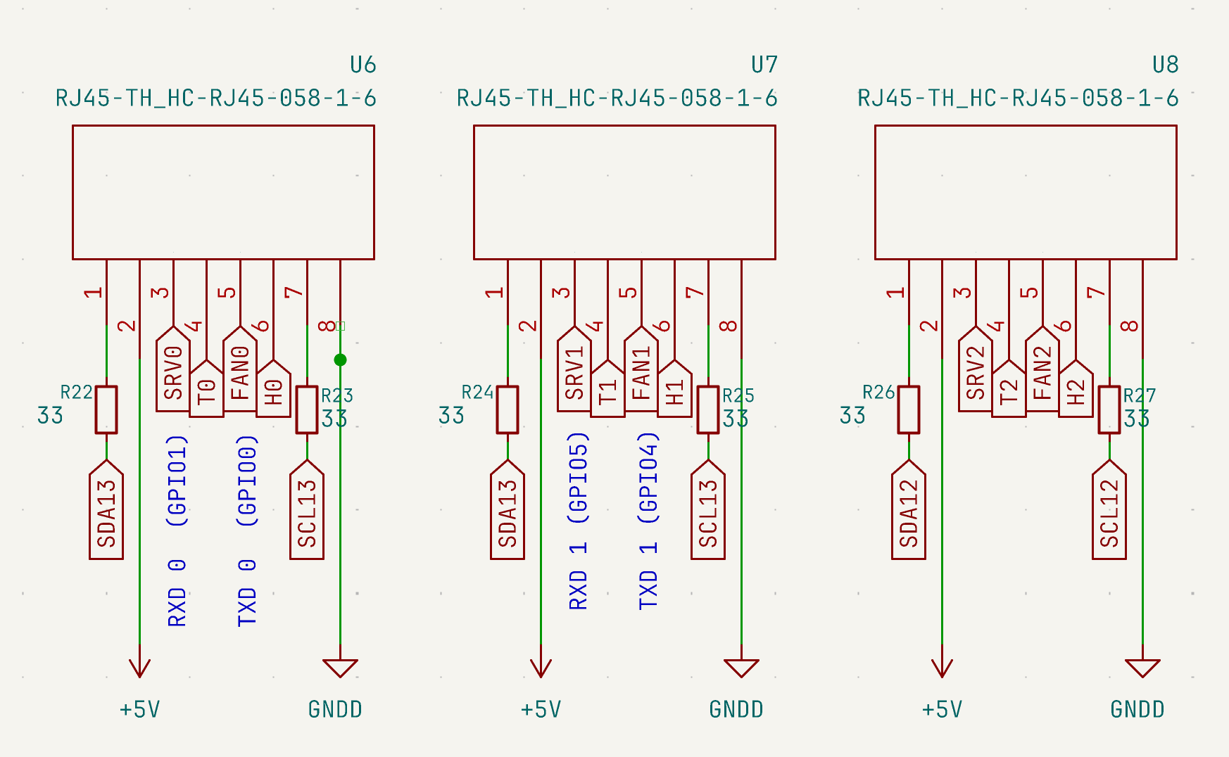

Распиновка RJ45-разъёмов
Три разъёма RJ45 (U6/U7/U8) для подключения блоков EXT. Каждый разъём передаёт: SRV (сервопривод), T (температурный датчик), FAN (вентилятор), H (нагреватель), SDA/SCL (I²C), +5 В, GND.
Распиновка RJ45
