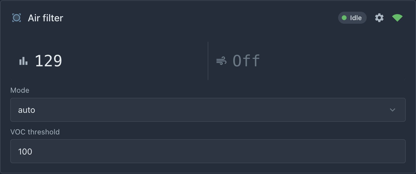

На карточке это даст такую компоновку:
┌─ Air filter ────────────────────┐
│  ▮ 129            │  ≋ Off      │   ← ряд 1: voc, fan
│  Mode                           │   ← ряд 2: mode, threshold
│  [auto                       ▾] │
│  VOC threshold                  │
│  [100                         ] │
Обратите внимание на ячейки: портал рисует значок и значение, без подписи. label сущности уходит в имя для программ чтения с экрана и в другие интерфейсы, а место на карточке экономится. У органов управления подпись видна — Mode и VOC threshold на схеме выше.
Сущности, которые вы не упомянули ни в одном ряду, не пропадут — портал дорисует их ниже автоматическим списком. Так можно разметить только «главное», а остальное оставить автоматике.

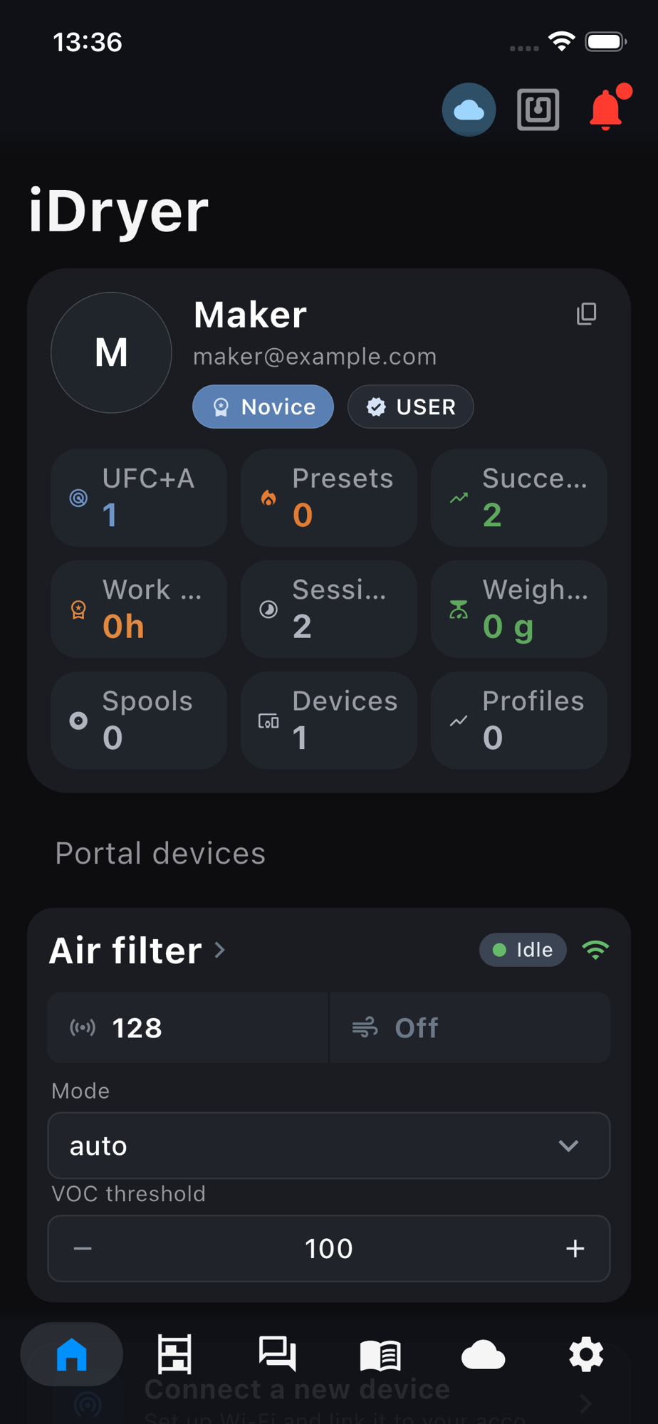

5. Проверка
Прошейте и откройте дашборд портала — карточка живёт там же, где карточки заводских приборов, и в мобильном приложении. На странице самого устройства её нет: там графики словарных величин, меню и интеграции.
Карточка фильтра на дашборде портала Карточка собрана по манифесту: индекс VOC и вентилятор в одном ряду, режим и порог — ниже.
Та же карточка в мобильном приложении Приложение строит карточку из того же манифеста — отдельный код для телефона не нужен.
  • ячейка индекса показывает живое значение (дуньте на датчик — число растёт при следующем обновлении);
  • ячейка вентилятора — Вкл/Выкл;
  • Mode — выпадающий список, VOC threshold — числовое поле: значение уходит примерно через 0,6 с после изменения, без кнопки подтверждения. Список и поле начинаются с первого варианта и минимума — они отправляют команды и не показывают текущую настройку прибора; состояние показывают ячейки (например, вентилятор).
