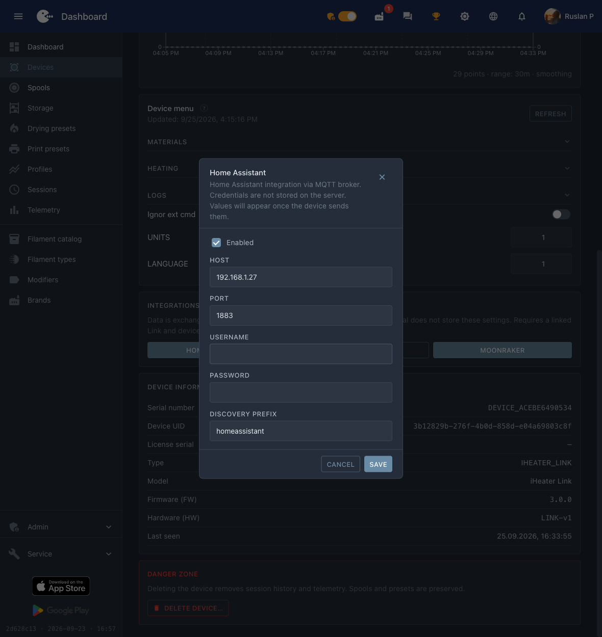

Шаг 1. Включить интеграцию на приборе
Откройте устройство на portal.idryer.org и найдите блок Интеграции → Home Assistant.
Поле Что вписать
Host адрес брокера в вашей сети, например 192.168.1.27
Port порт брокера, обычно 1883
Username / Password учётные данные брокера, если он их требует
Discovery prefix homeassistant, если не меняли его в настройках HA
Включено галочка — иначе прибор к брокеру не подключится
Настройки уходят прямо на прибор по локальной сети — портал их не хранит. Home Assistant включается своим выключателем и не мешает принтерным интеграциям: Bambu Lab и Moonraker выбираются отдельно, и одновременно работает одна из них.

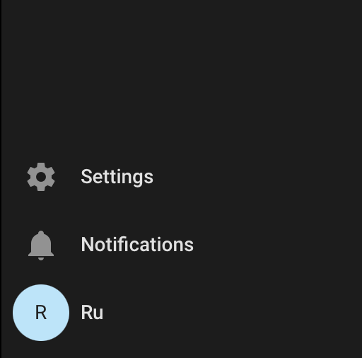

В боковом меню внизу нажмите Settings.
Settings в боковом меню

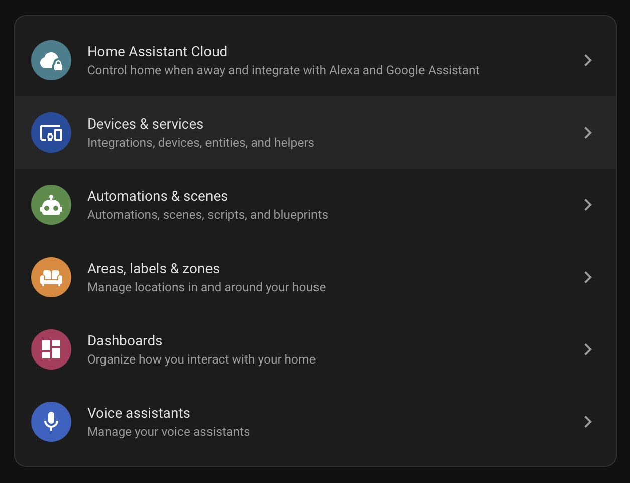

Выберите Devices & services.
Devices & services

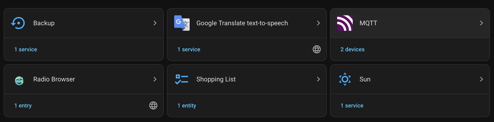

Найдите карточку MQTT. Под названием — счётчик подключённых устройств.
MQTT в списке интеграций

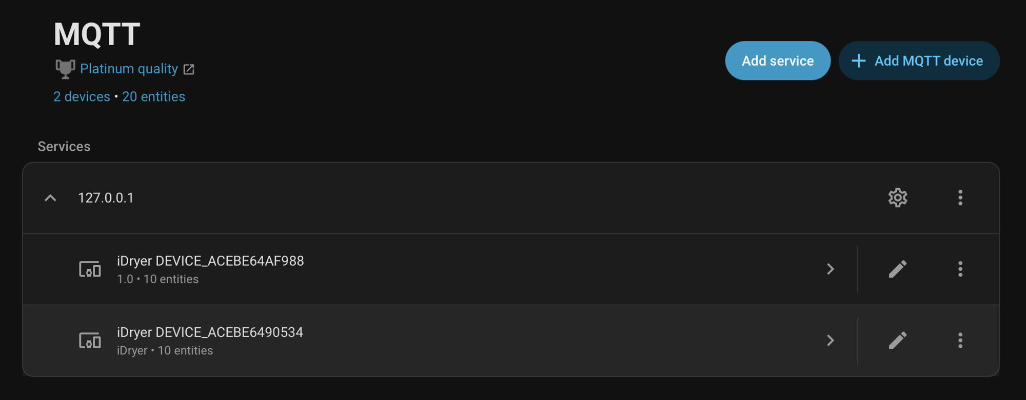

В разделе Services разверните узел брокера. Приборы iDryer видны под серийными номерами вида DEVICE_*.
Устройства MQTT

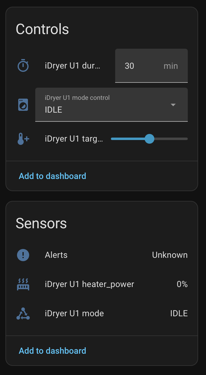

Откройте устройство: HA уже показывает показания и элементы управления.
Страница устройства в HA

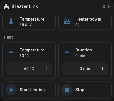

Шаг 3. Собрать карточку
HA раскладывает сущности сам, и получается длинный список. Готовая раскладка ставит показания сверху, а запуск нагрева — отдельным блоком.

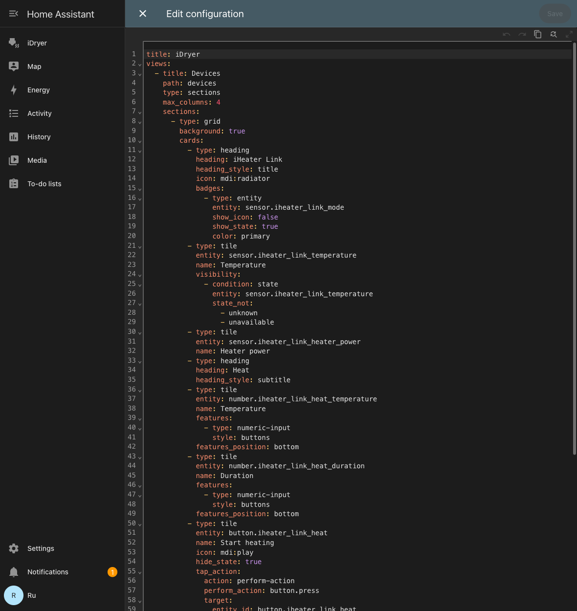

  1. Settings → Dashboards → Add dashboard → пустой дашборд, откройте его.
  2. Правый верхний угол → карандаш (Edit) → меню «⋮» → Raw configuration editor.
  3. Вставьте содержимое ниже и сохраните.
Раскладка рассчитана на дашборд типа sections.

Raw configuration editor со вставленной раскладкой Та же раскладка в редакторе конфигурации дашборда.
Порядок запуска такой же, как в приложении: сначала задаются температура и длительность, затем нажимается Запустить нагрев. Кнопка Стоп выключает нагрев.
