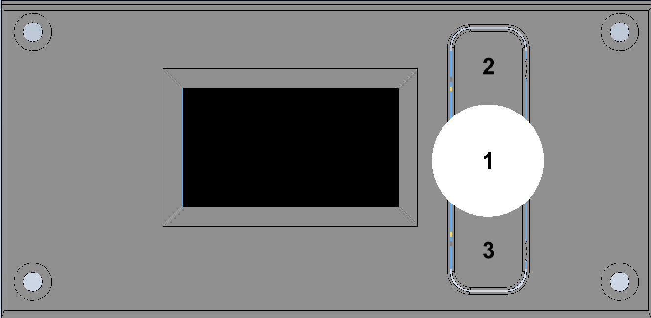

Органы управления¶
- Энкодер.
- вращение - перемещение по пунктам меню, изменение значение
- нажатие - выбор
- нажатие+удержание - назад(при редактировании назад без сохранения значений)
- Кнопка. Переключение активного юнита
- Кнопка.
- удержание - завершение режима.
- долгое удержание - завершениережимов на всех юнитах.
- долгое удержание в случае ошибки - сброс ошибки.
