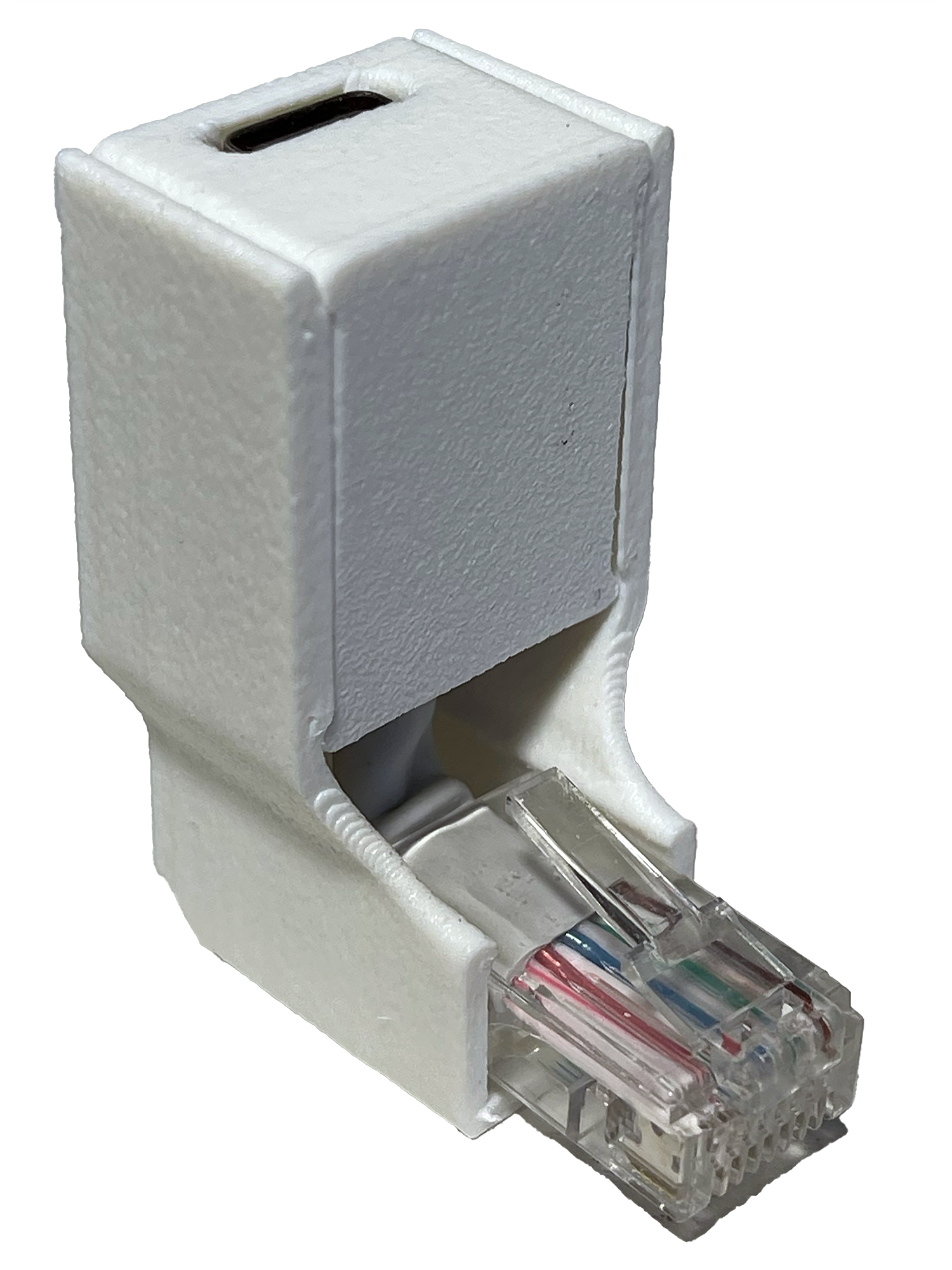

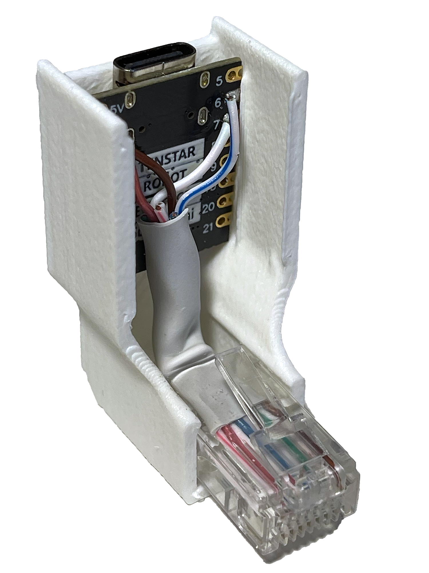

Отключите питание контроллера

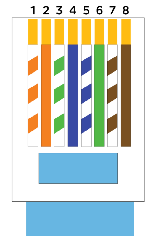

Соберите кабель RJ45, сверяйтесь с RJ45 чтобы пары не перепутать. Важное: RJ45 здесь — это просто разъем питания/UART, не включайте его в сетевой коммутатор.

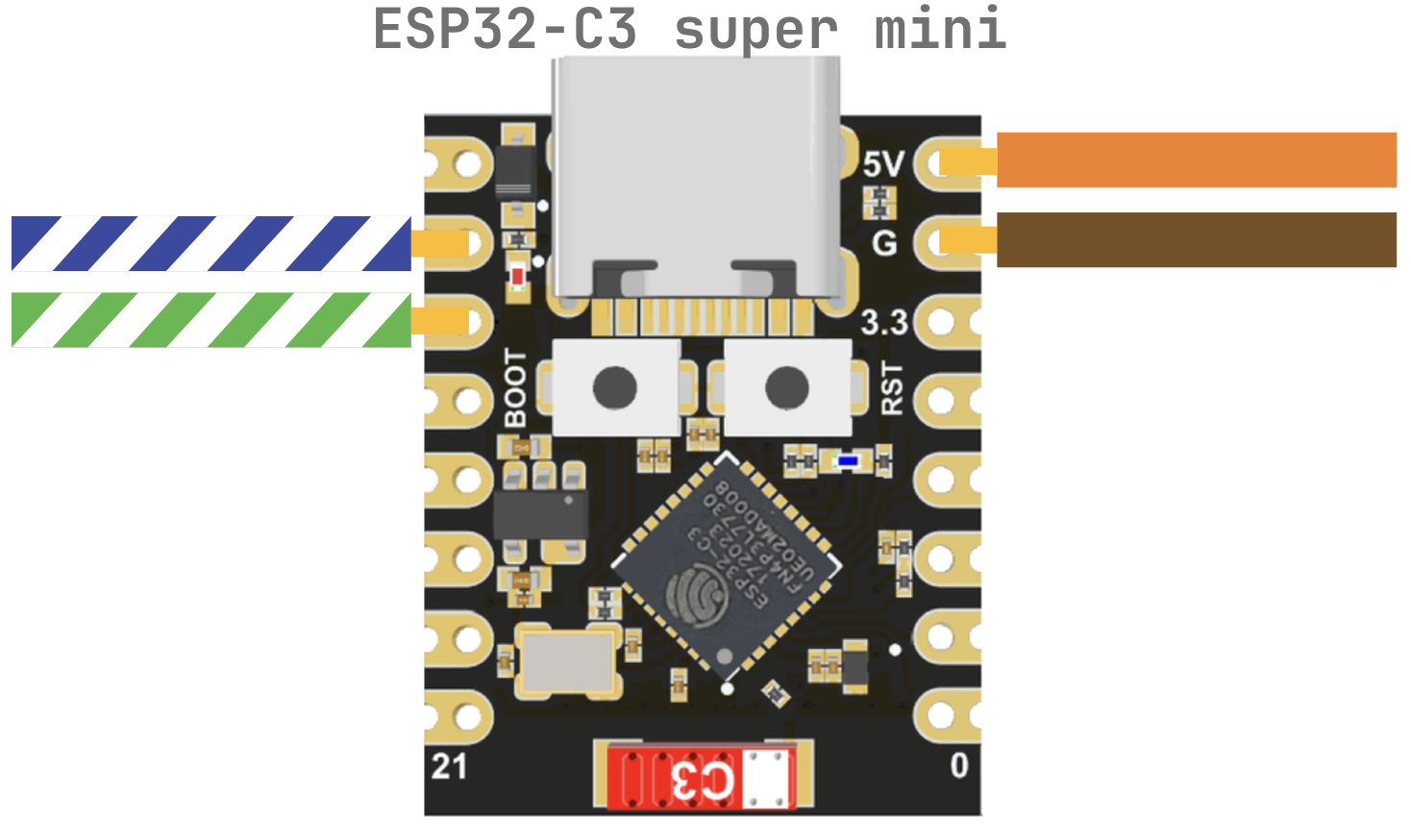

Соедините провода с ESP32-C3 Super mini по схеме esp32superMini
В зависимости от типа и производителя платы расположение контактов 6 и 7 могут отличаться. Проверьте в пинаут вашей платы предоставленный производителем.

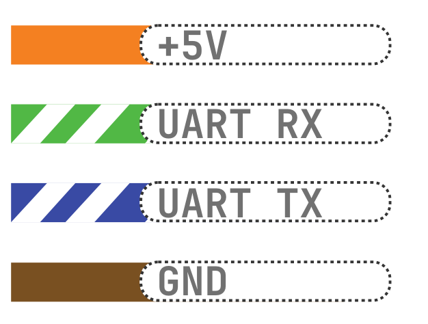

UART_RX_PIN 6 (бело-синий)
UART_TX_PIN 7 (бело-зеленый)
Пинаут ESP32-C3 super mini
Пинаут ESP32-C3 Zero (Waveshare)

Распиновка кабеля
wiring

  • Если статус не появляется: перепроверьте распиновку по ../../img/RJ45.png, качество обжима и правильность выбора платы в шаге прошивки и конфигурацию портов с меню iDryer.
