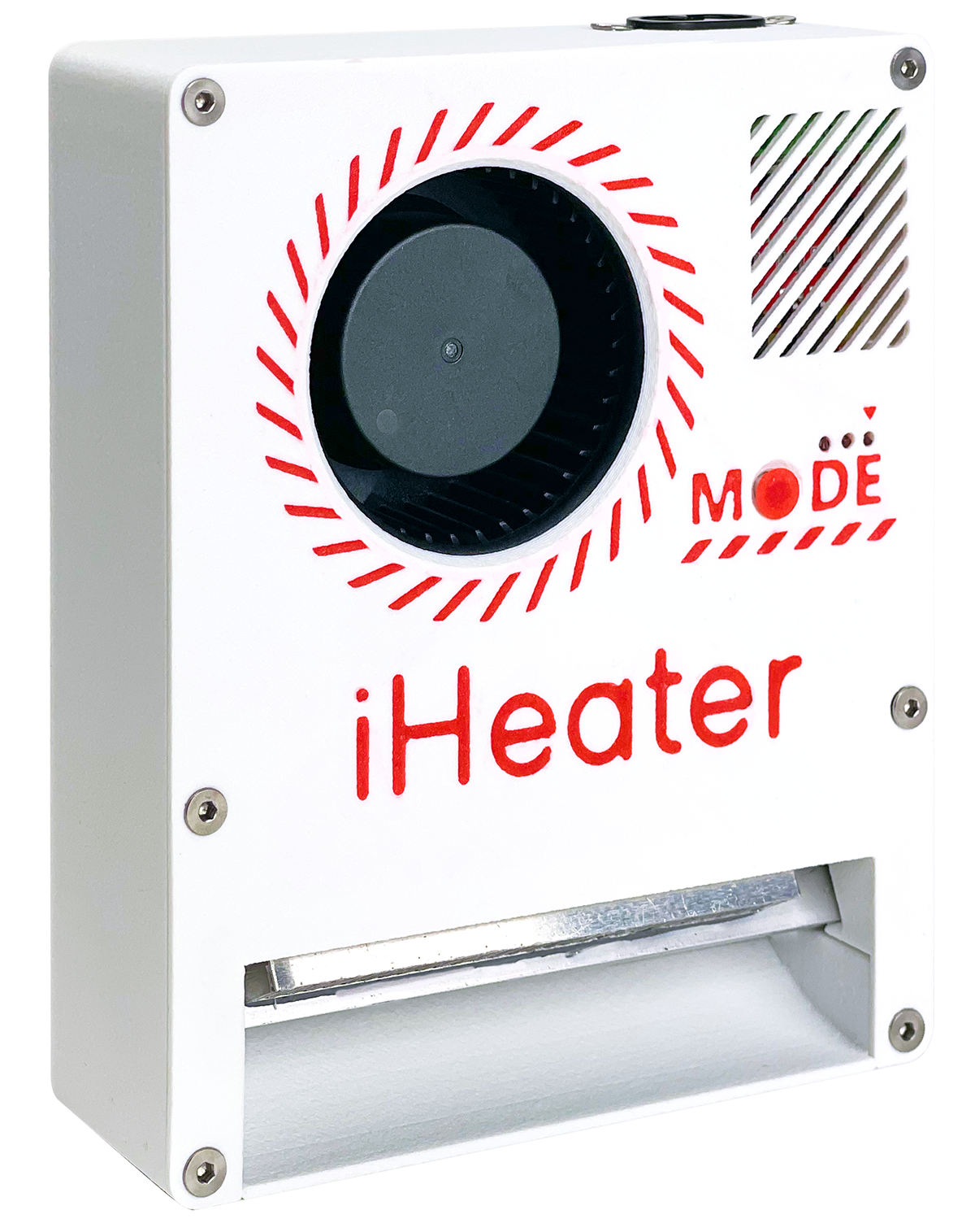

Standalone iHeater Firmware
iHeater - это компактное и доступное решение для 3D-принтеров без активной термокамеры или с ограниченными возможностями подключения к материнской плате. Он особенно полезен для моделей с проприетарными платами, где нет свободных разъёмов для вентилятора, нагревателя или термистора. iHeater решает эту задачу простым и универсальным способом.
Может работать самостоятельно с собственной прошивкой как отдельное устройство или под управлением Klipper с подключением к принтеру по USB
iHeater
О прошивке
iHeater - это прошивка для автономного устройства управления температурой камеры 3D-принтера.
Назначение
Устройство обеспечивает нагрев и поддержание стабильной температуры внутри камеры 3D-принтера, что критично для печати ABS, ASA и других температурозависимых пластиков с высокой усадкой и низкой адгезией слоев.
