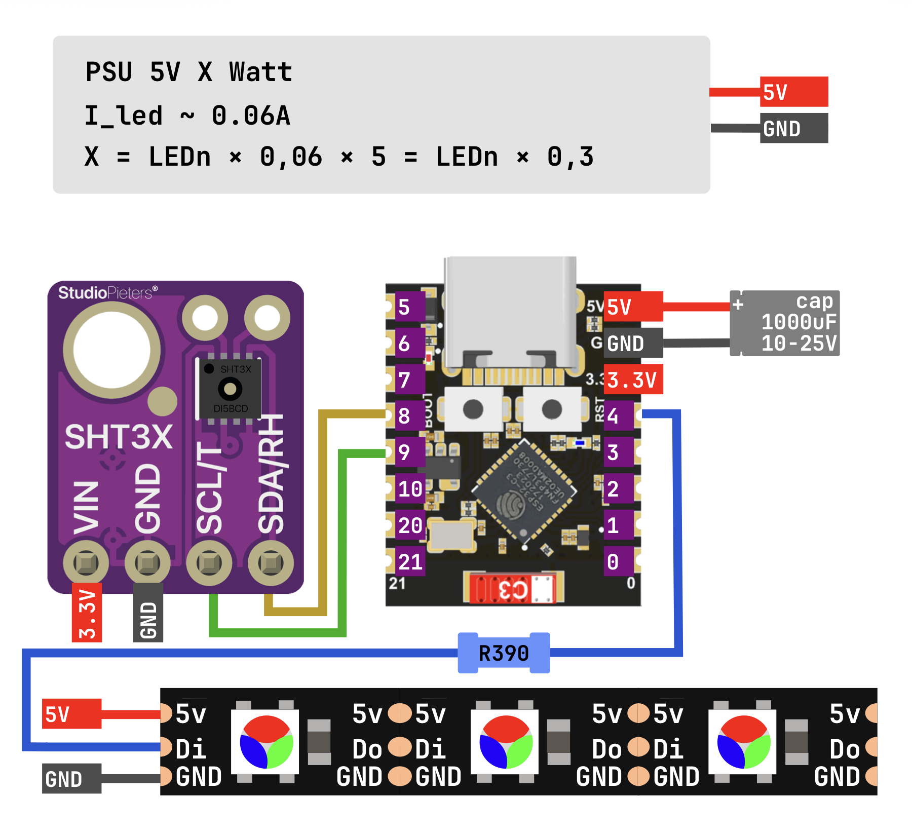

Схема подключения
Никогда не подключайте и не отключайте провода при поданном питании.
Storage Link управляет лентой по одному сигнальному GPIO (DATA) и опционально читает SHT31 по I2C.
wiring diagram

  • Резистор в линию DATA. Последовательно между GPIO ESP и DIN ленты ставится резистор 300–500 Ом (типично 390 Ом), физически как можно ближе к самой ленте. Гасит отражения сигнала и защищает первый чип ленты.
  • Электролит по питанию. Между +5V и GND у входа питания ленты — 1000 мкФ на 16 В (на 25 В — тоже хорошо, на 10 В — минимум). Сглаживает броски тока при резких включениях.

ESP32-C3 DevKitM-1 и ESP32-C3 Super Mini
ESP Назначение
GPIO4 DATA адресной ленты
GPIO8 SDA (SHT31, опционально)
GPIO9 SCL (SHT31, опционально)
GND общая земля с лентой и БП

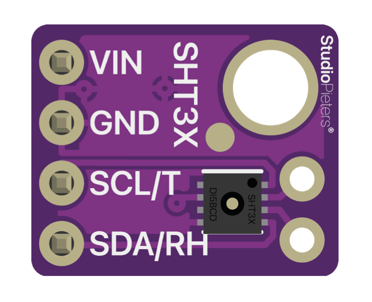

Опциональный датчик SHT31
Датчик нужен, только если на этом устройстве хочется публиковать температуру и влажность. Storage Link стартует и работает с лентой одинаково — с датчиком или без. Если датчик не установлен, температура и влажность просто не отправляются.
  • Шина: I2C на SDA/SCL соответствующей платы.
  • Адрес: 0x44 или 0x45 (прошивка сама определит при старте).
SH31
