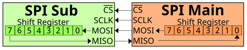

Основные линии¶
Типовой SPI использует:
SCKилиCLK- тактовый сигнал;MOSI- данные от контроллера к устройству;MISO- данные от устройства к контроллеру;CS,SSилиNSS- выбор конкретного устройства;GND- общий минус;- питание модуля.
Схема с двумя устройствами:
Источник: Wikimedia Commons, Em3rgent0rdr, CC0 Public Domain
SCK, MOSI и MISO могут быть общими для нескольких устройств. Но у каждого устройства обычно должен быть свой CS.
