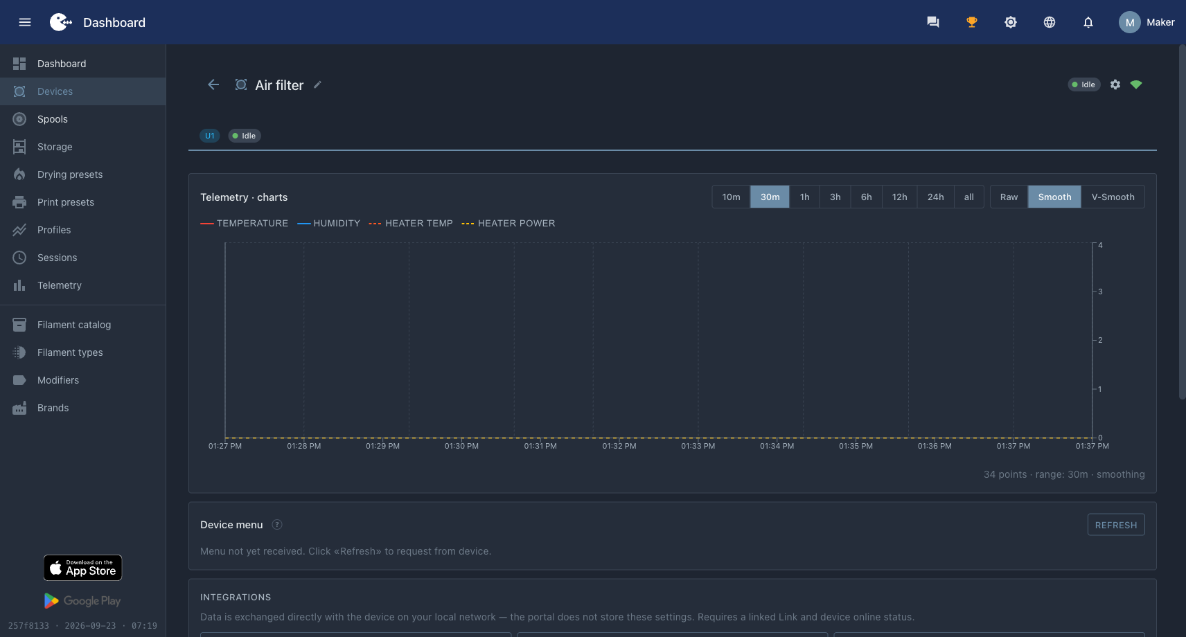

Страница устройства на портале сразу после привязки Устройство на портале: имя, состояние Idle, значок связи. График пуст и меню не пришло — устройство о них ничего не заявляло.
На портале устройство уже видно, но карточка пока почти пустая — данных ведь ещё нет. Идём подключать датчик.
