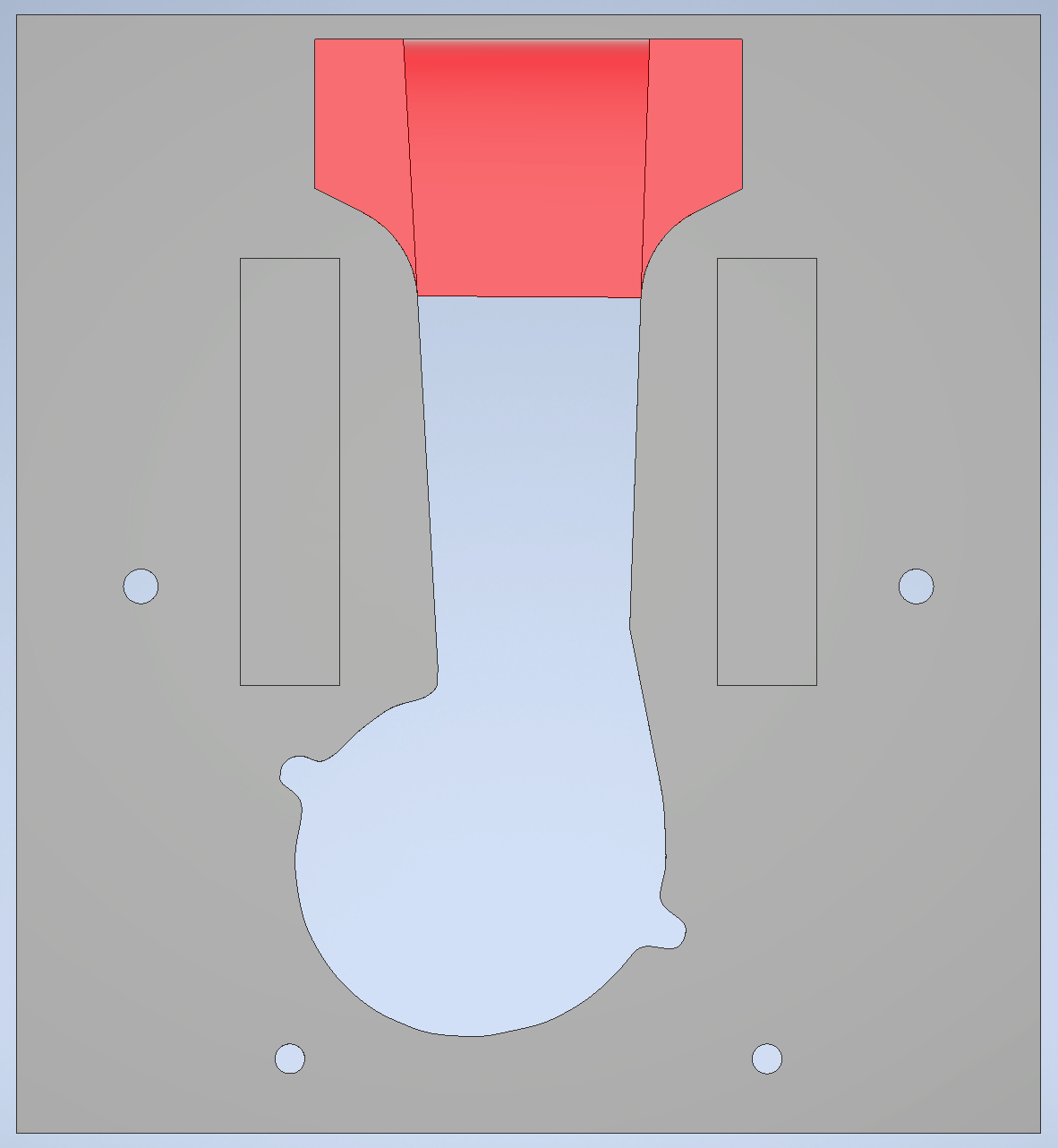

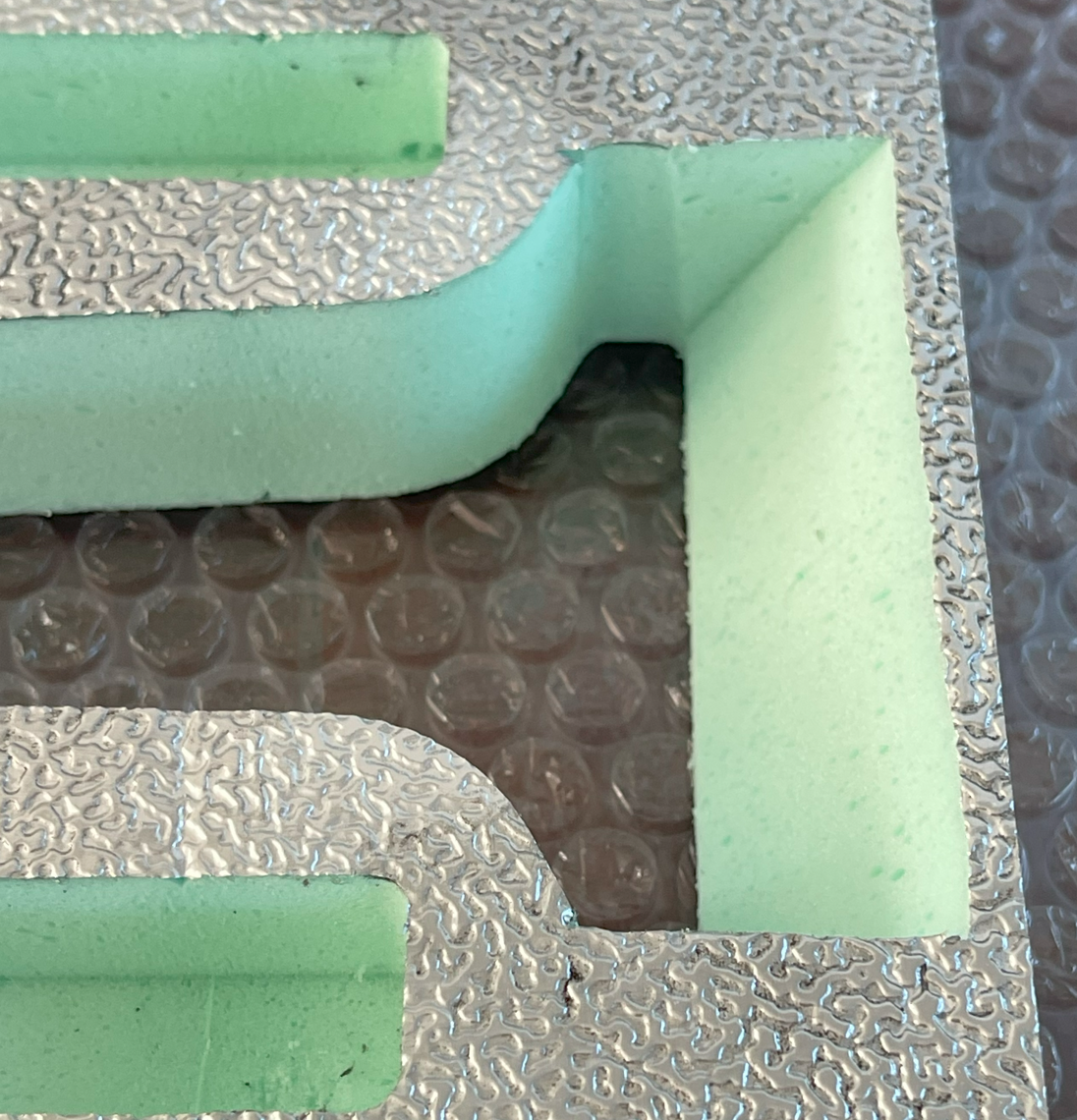

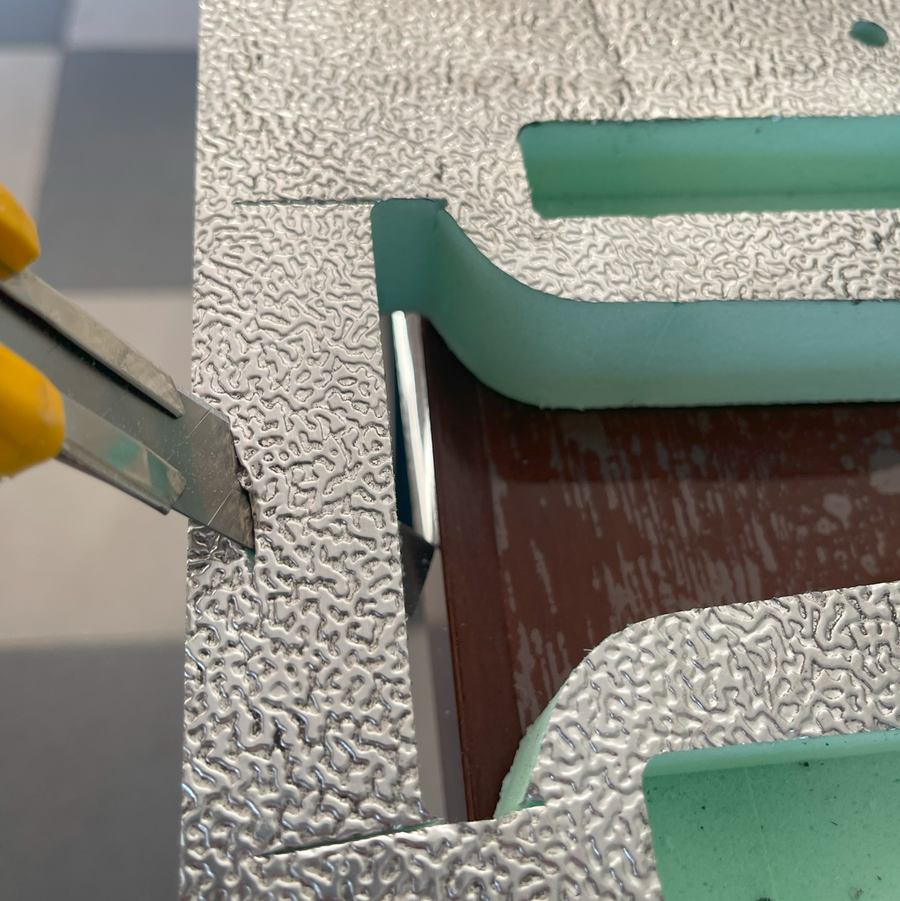

Подготовьте деталь пола как показано на картинке
Подготовка детали пола iDryer
Или воспользуйтесь поворотной вставкой из файла iDryer_set2.3mf, для установки деталь пола подрезать под углом не нужно, достаточно вырезать недостающий прямоугольник в фрезерованном воздуховоде. Отступ от края детали пола должен быть 5мм(глубина паза в задней стенке)

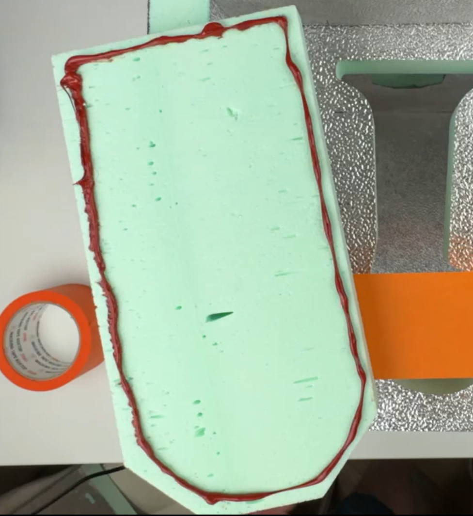

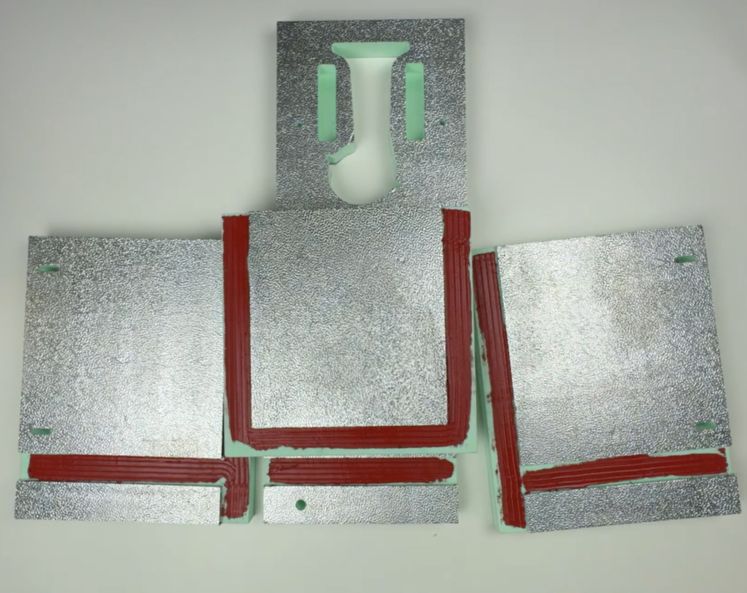

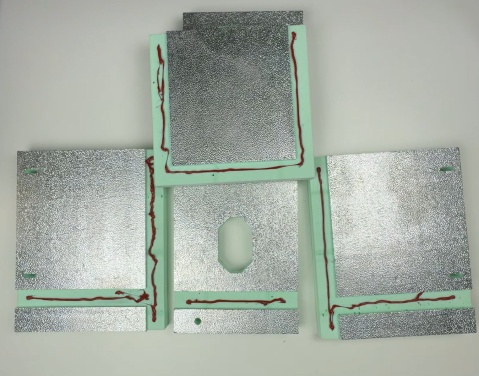

Для сборки потребуется шпатель из комплекта печатных деталей и термостойкий герметик
Нанесите герметик на детали
Подготовка деталей iDryer к сборке
Разровняйте шпателем

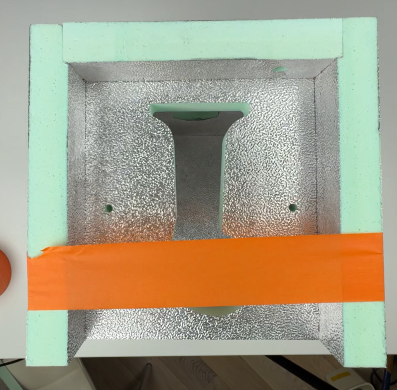

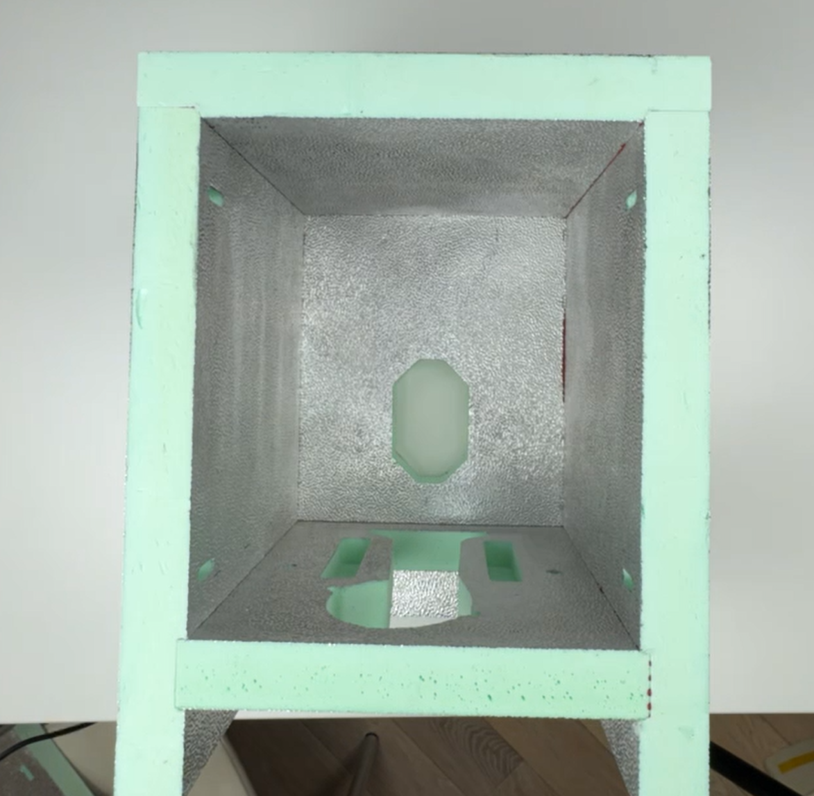

Соберите коробку
Стяните малярным скотчем все стороны коробки

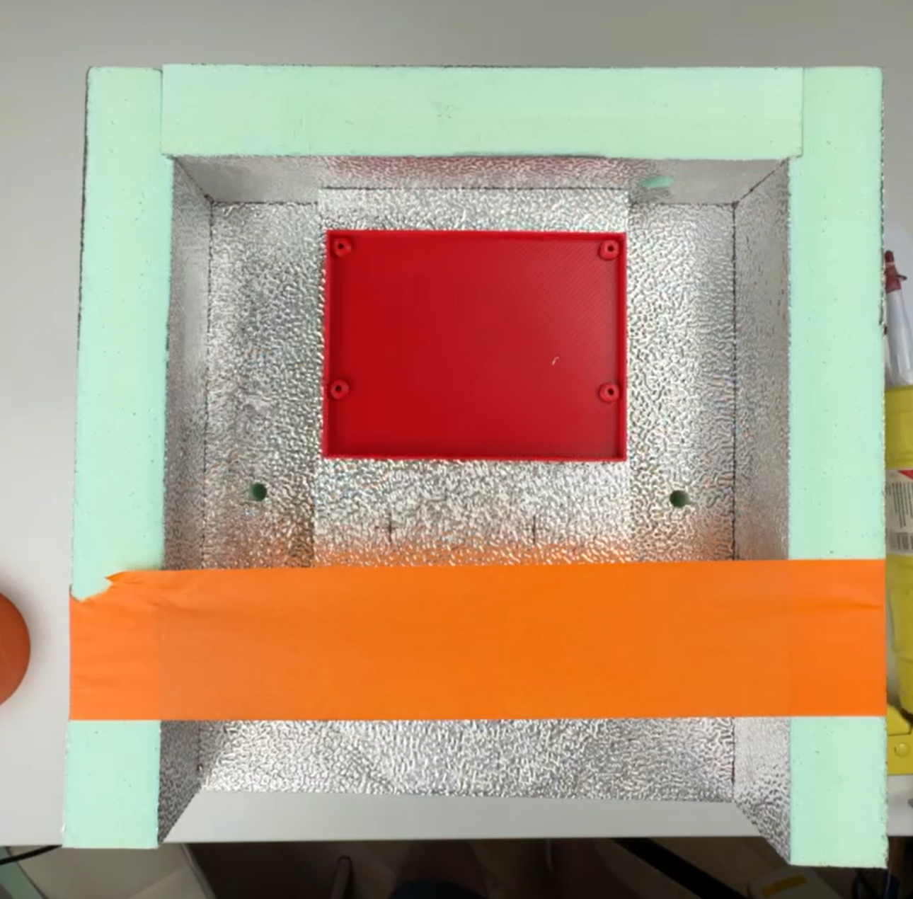

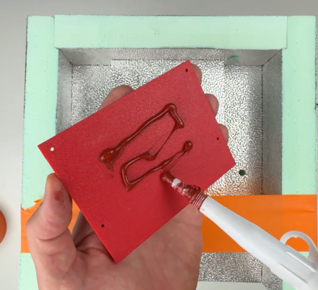

Приклейте заглушку и печатаную деталь

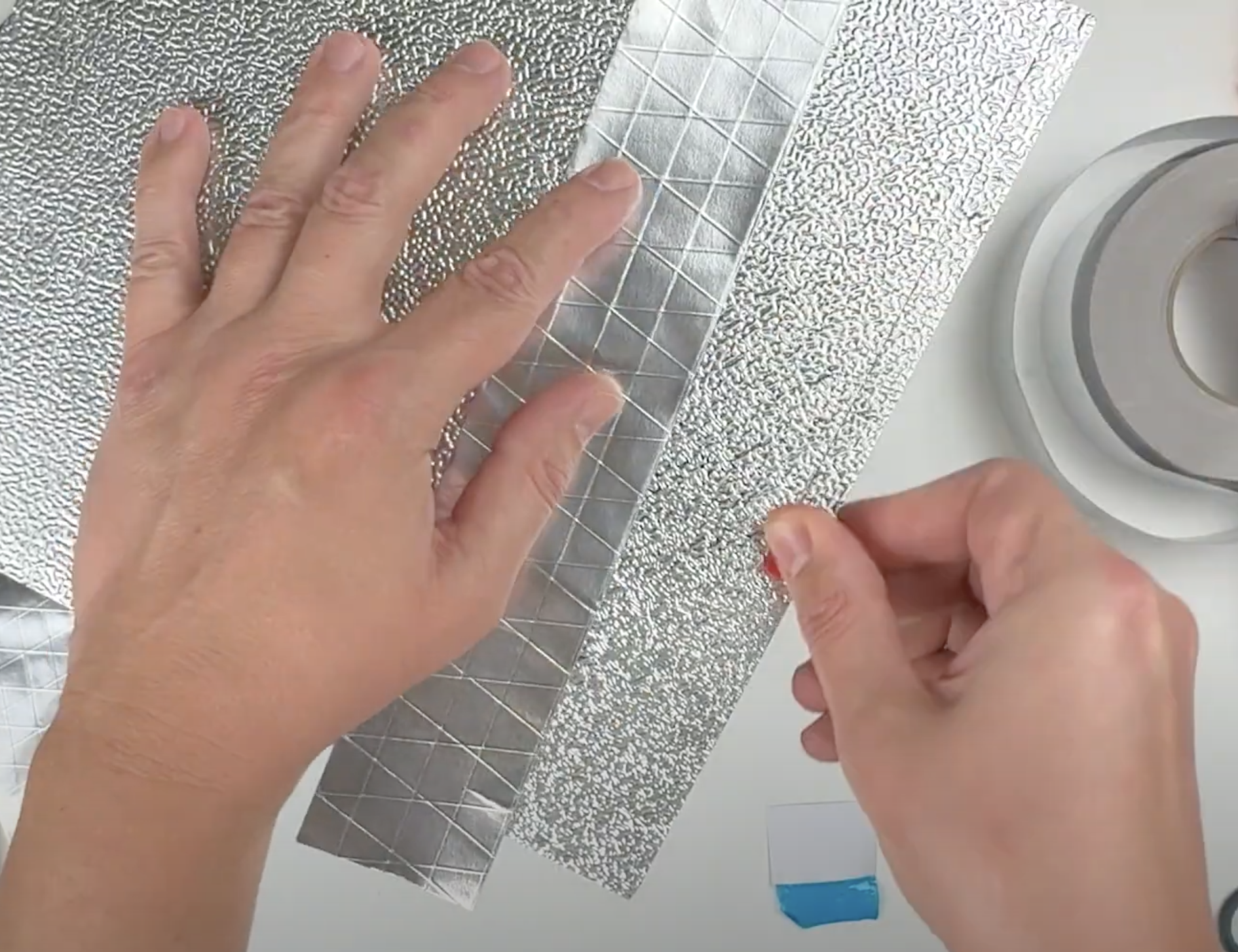

Оклейка скотчем

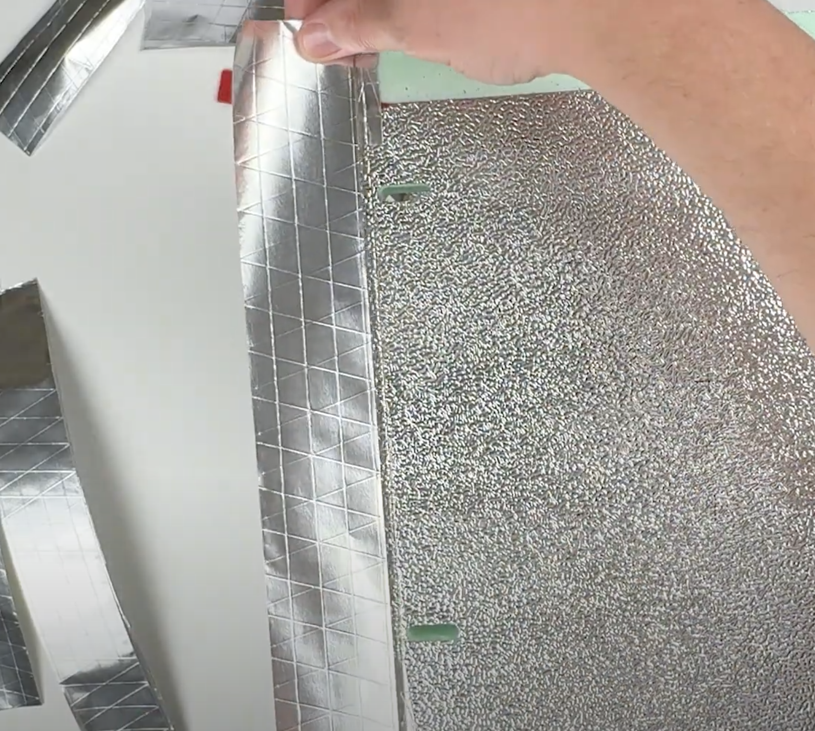

Оклейте торцевые участки алюминиевым скотчем.
Для разметки воспользуйтесь разметочным рейсмусом
Оклейка iDryer скотчем
