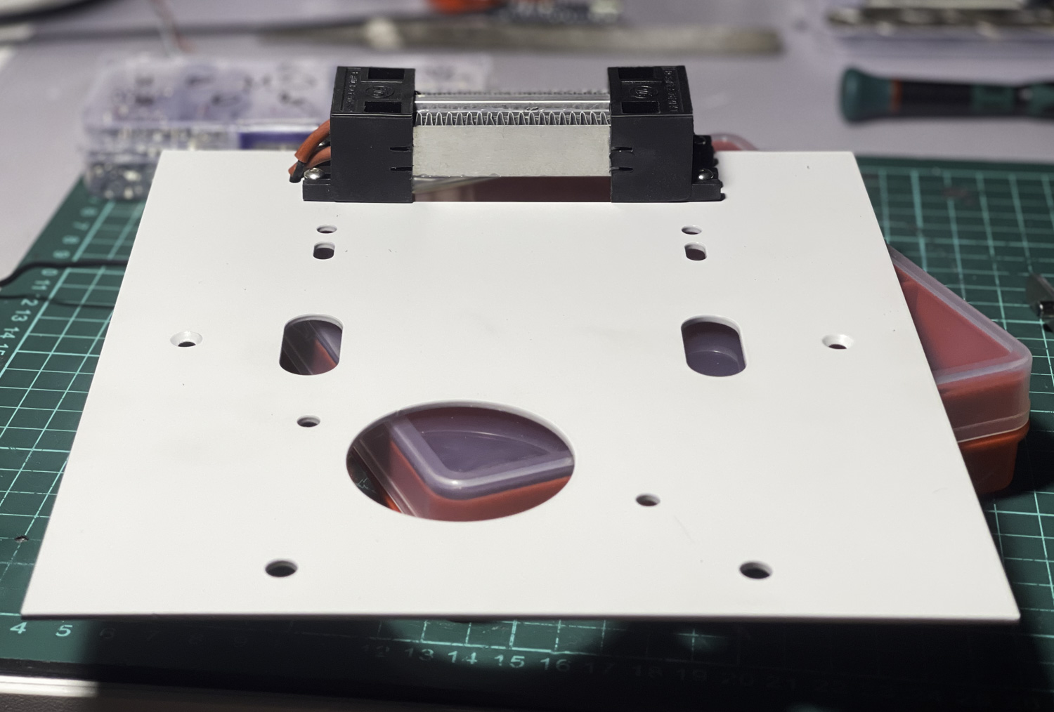

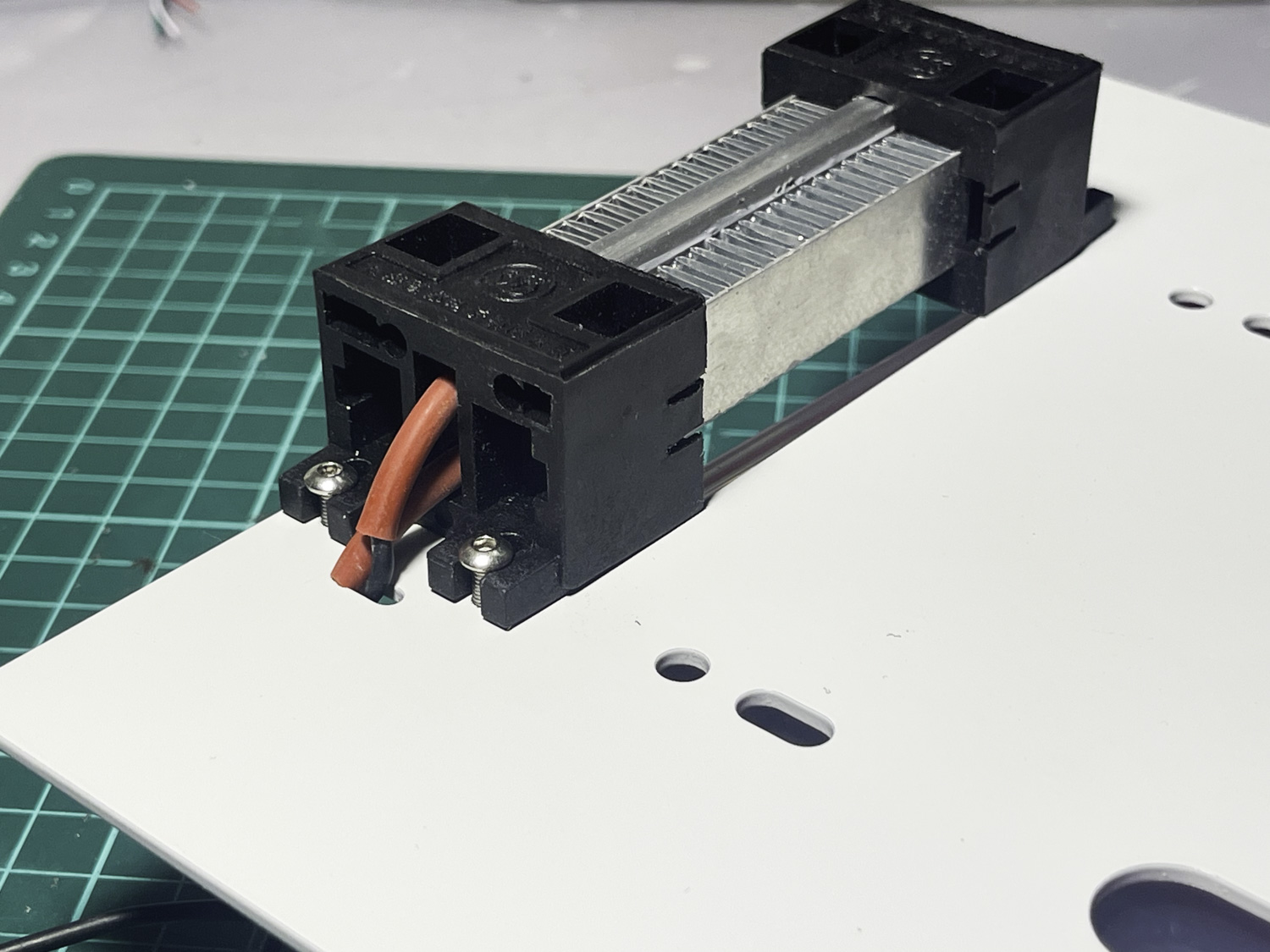

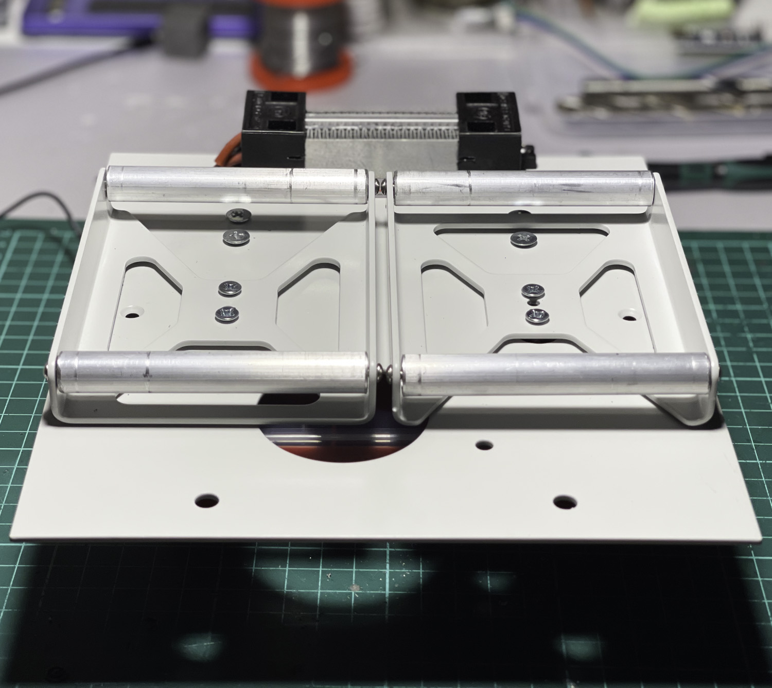

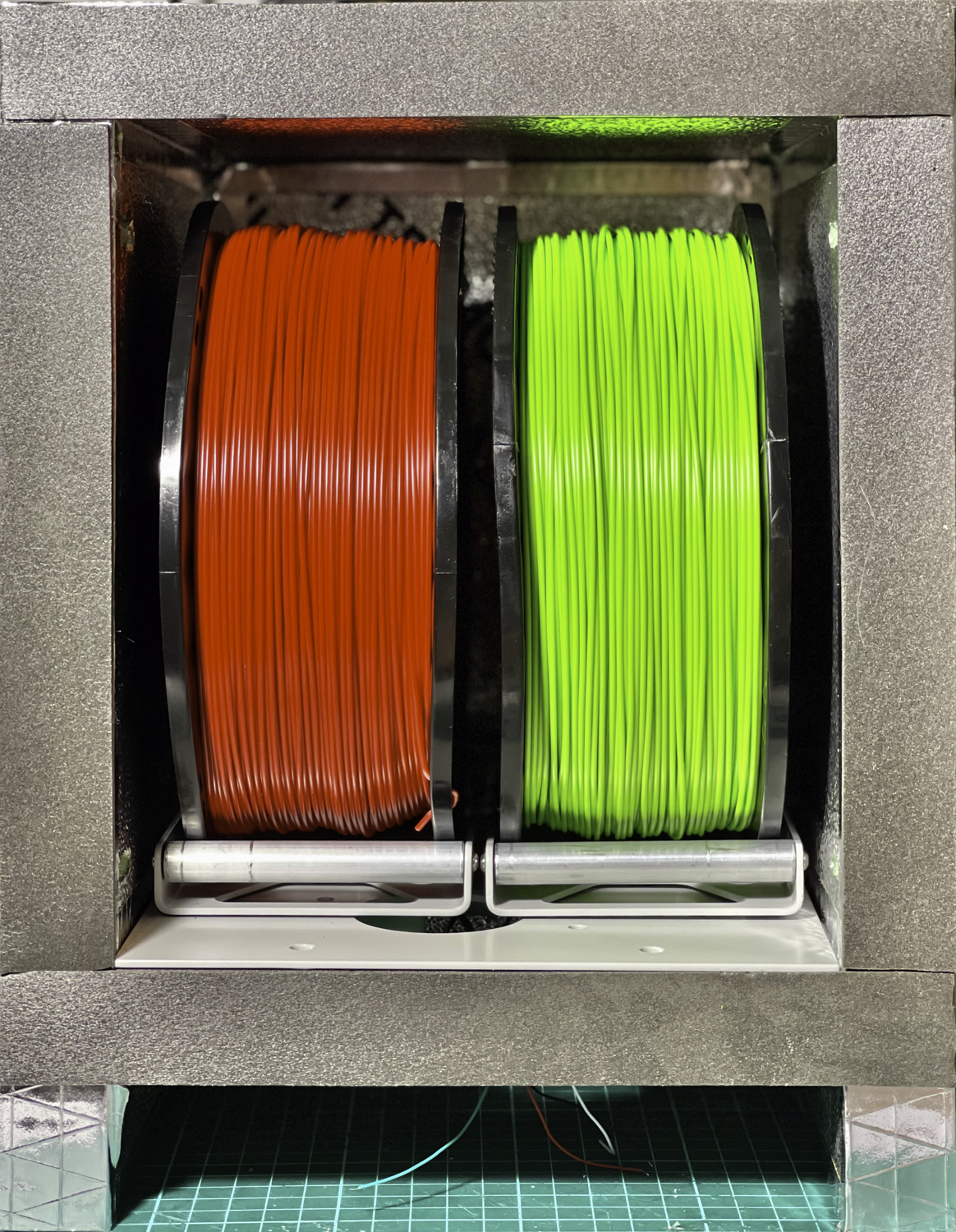

Пол и катушкодержатели
Металлические детали пола и катушкодержателей

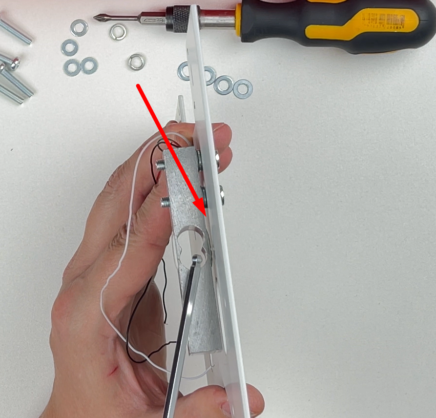

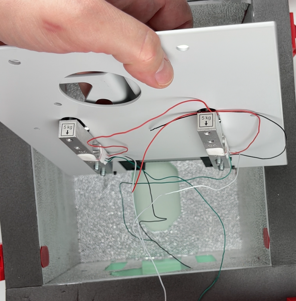

Установка тензодатчиков
Используются тензодатчики на 5кг. Тензодатчики устанавливаются стрелкой вниз.
Зазор
Необходимо задать зазор шайбами между полом и тензодатчиком таким образом чтобы компаунд, под которым находится тензо резистор, не прикасался к полу
Зазор
В зависимости от модели производителя датчика, для крепления к полу могут применяться винты и М5 и М4 длина 20мм, крепление катушкодержателя чаще всего 4мм, длина винта 16-20мм

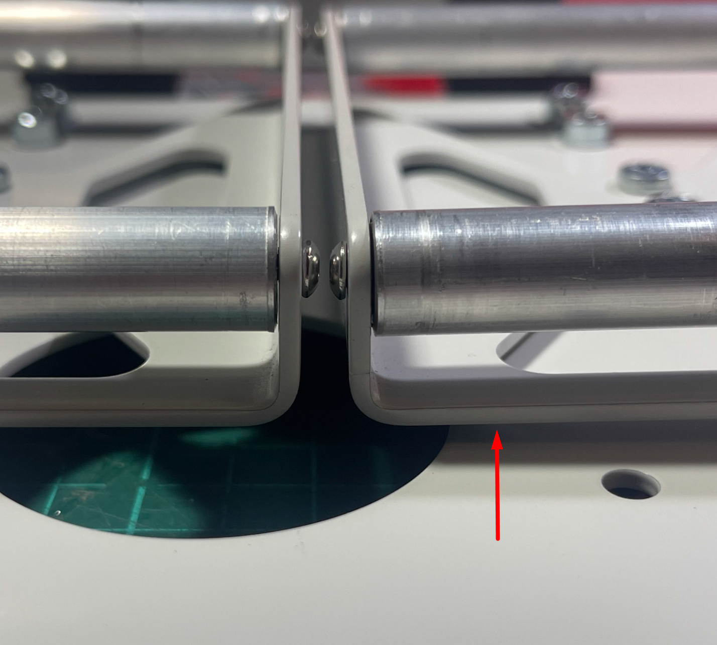

Зазор между катушкодержателем и полом задается печатными проставками или шайбами и должен быть 2-4мм и не препятствовать свободному перемещению катушкодержателя под весом катушки
Зазор
Проводка
Провода проводятся в подвал через проколы в пазах для тензодатчиков. Проколы со стороны подвала закрываются алюминиевым скотчем.
