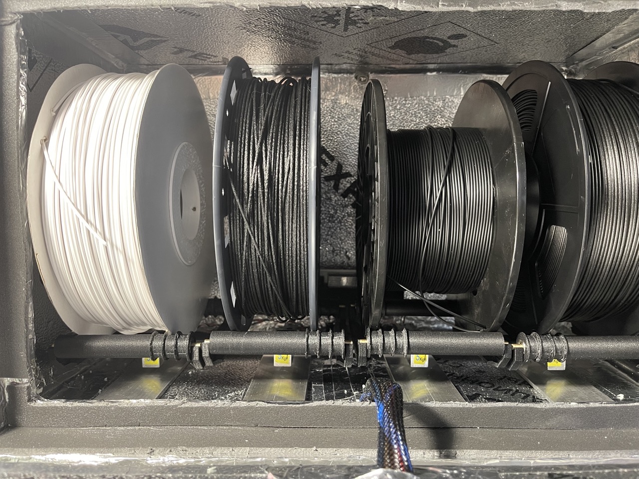

Катушкодержатель

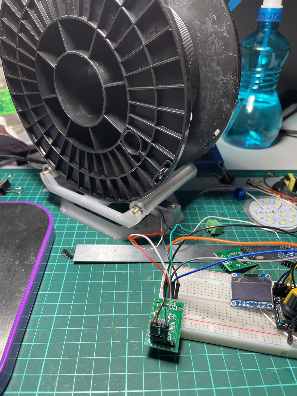

Предназначен для хранения катушек и отслеживания остатка филамента, отображения остатка на экране и сигнализации через сигнальный выход

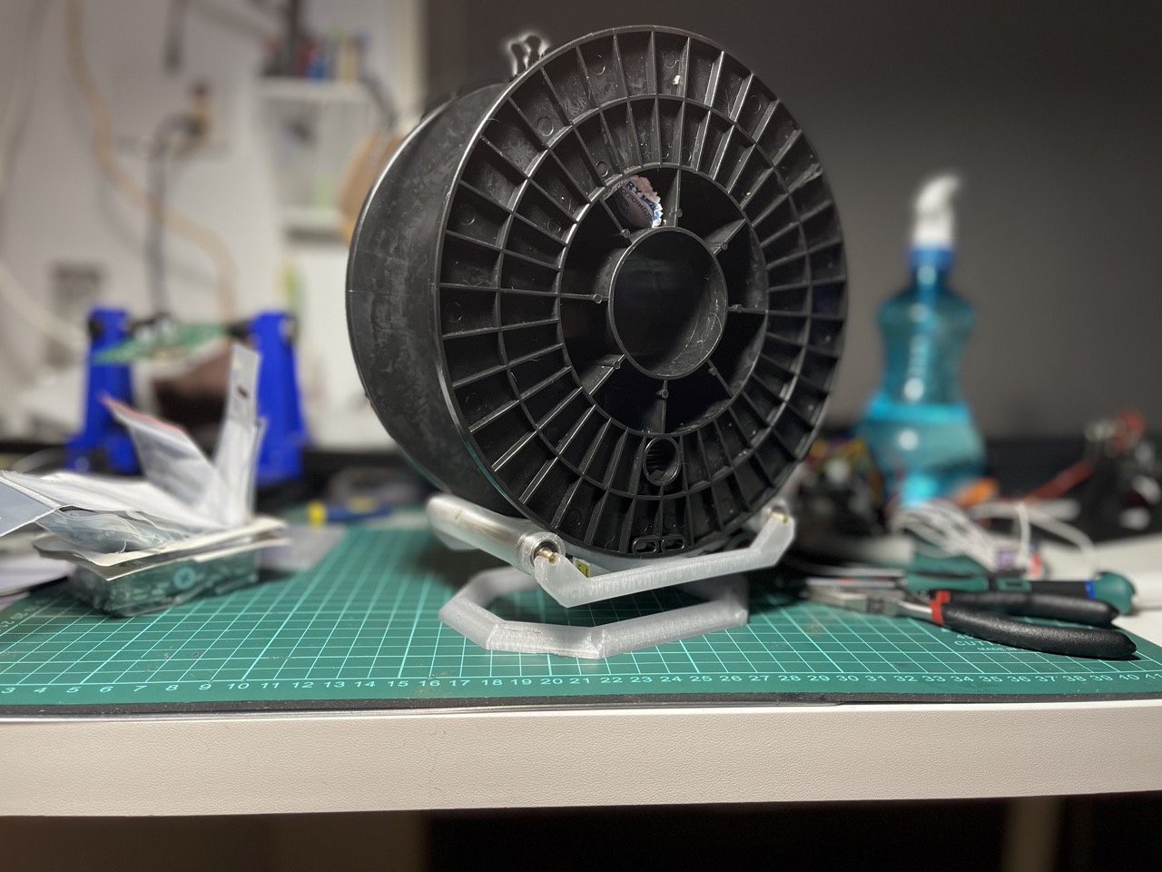

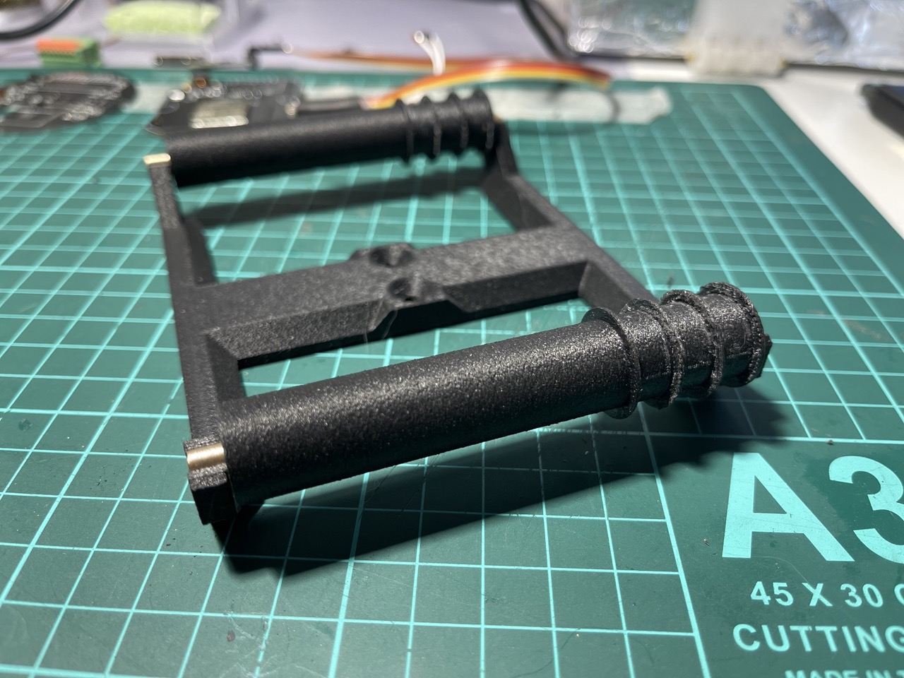

Печатный вариант
Верхняя часть модуля является удобной альтернативой существующим держателям катушек. Используются 694 подшипники или их аналоги (11х4х4) и бронзовый прут d4 из хозяйственного магазина в качестве оси. Печатается из композитного ABS или любого пластика способного выдерживать максимальную планируемую температуру сушки + 10-15 градусов.
Потребуется покупка load cell module и HX711
Модели легко переделать под имеющиеся в наличии подшипники

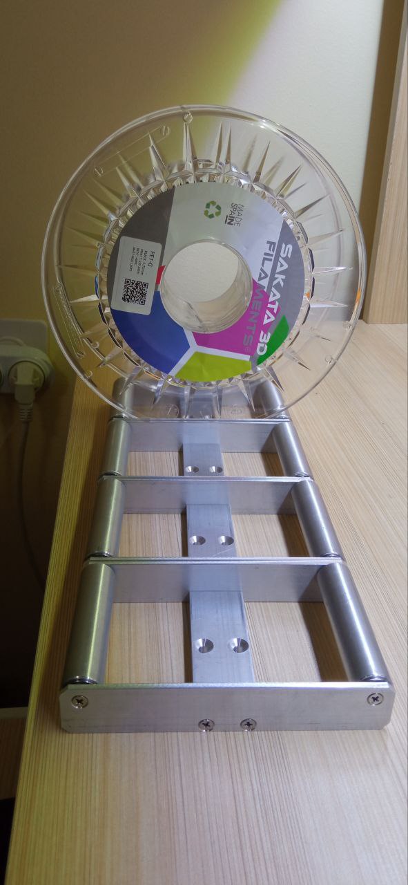

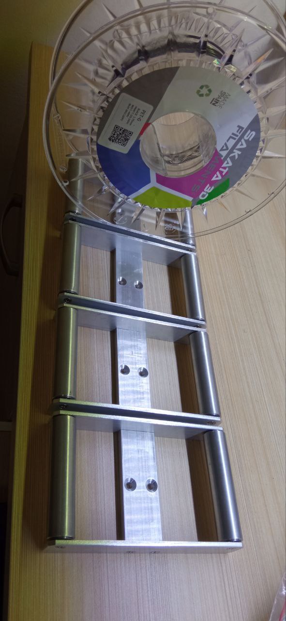

От @gungrel
Катушкодержатель металл гибка под подшипники 623. В сборке основания под 1,2,3 и 4 катушки. В качестве ролика используется трубка алюминиевая 12х1
Модель для лазерной резки и гибки от @gungrel
Катушкодержатель гибка финал.stp

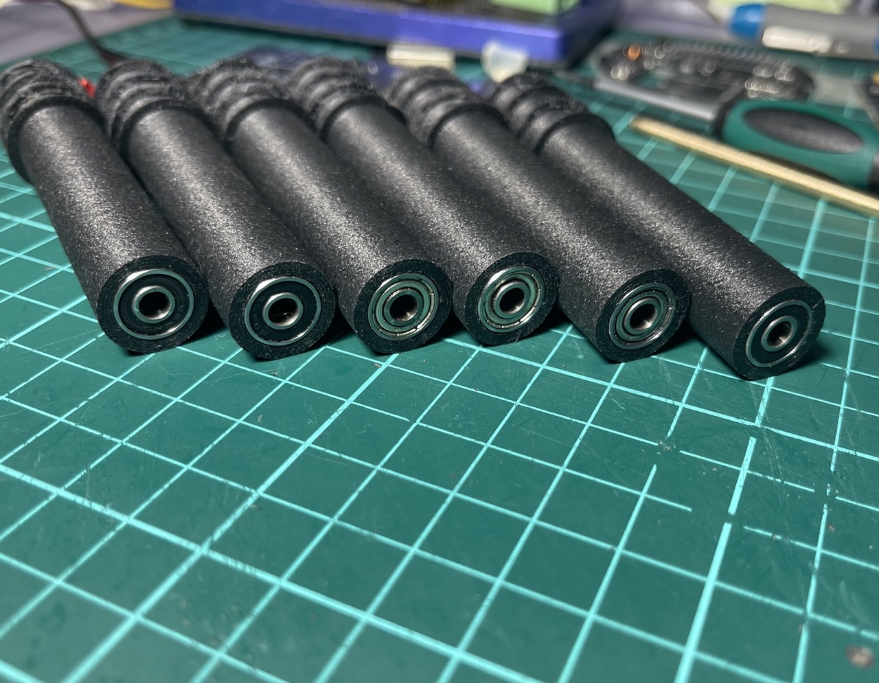

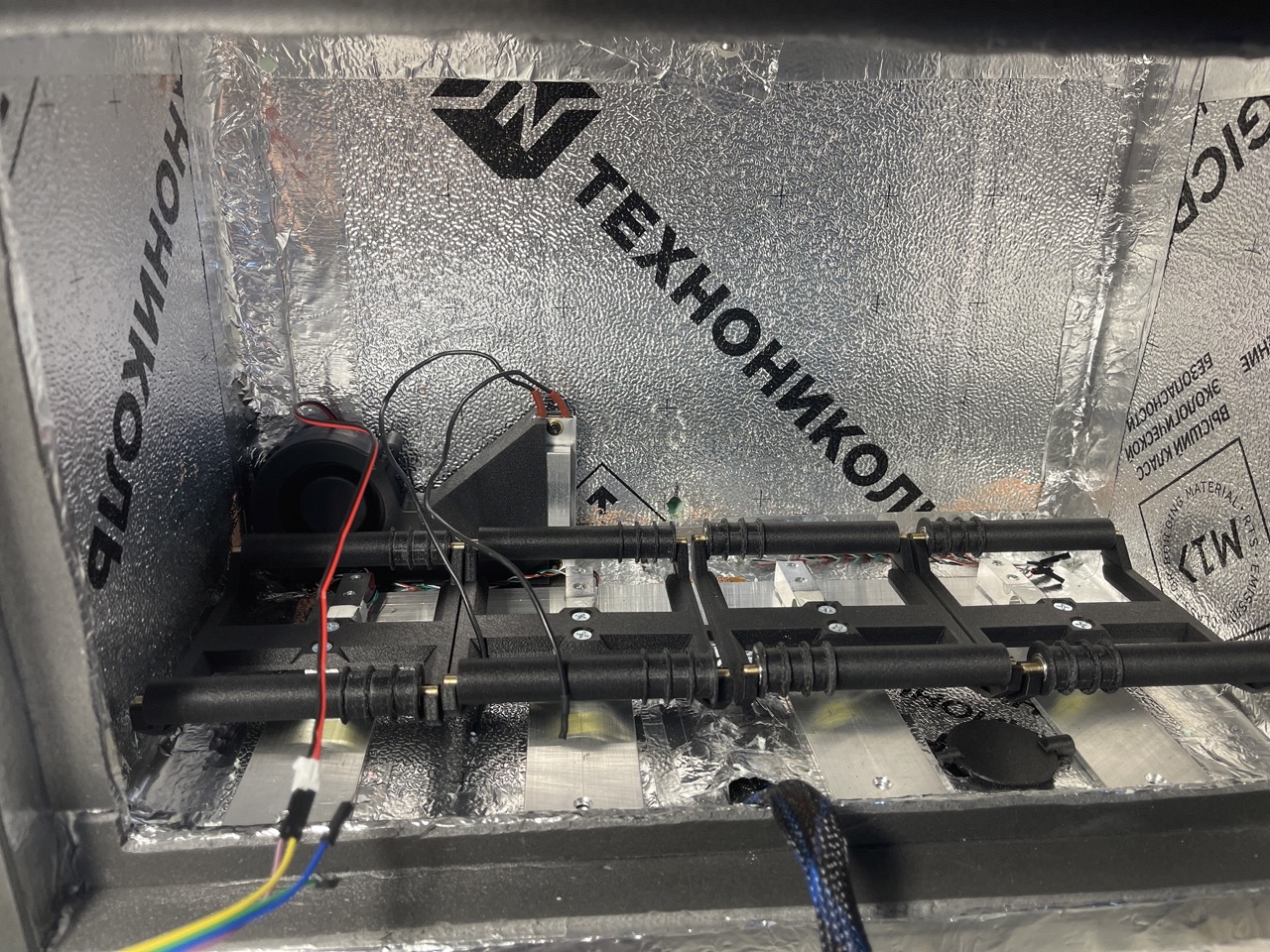

Ремикс от @Kekht
на раннюю версию держателя от @gungrel
Особенности модификации:
Максимальная ширина катушки - 83.6мм
Используются подшипники 686 и алюминиевая трубка - диаметр внешний 15мм внутренний 13мм
Для крепления подшипников используются печатные анкерные вставки и винты М3
Диаметр отверстия под анкера 8мм, поэтому изменив только акнеры возможно использования любых подшипников и трубок (максимальный диаметр трубки 23мм)
Анкера лучше печатать из полиамида (чистого или композитного). При необходимости снять ролики после выкручивания винтов анкера извлекаются без усилий
По бокам держателя есть дополнительные отверстия, к которым можно крепить стойки-держатели для нестандартных катушек (картонных например) или пробников
Предусмотрена проставка под тензодатчик, позволяющая дополнительно закрепить на стяжку его провода
Предусмотрены отверстия для крепления ножек (в модели два варианта) или специальных крепежных печатных пластин (тоже два варианта под разный тип винтов), позволяющих скреплять держатели в "батарею".
