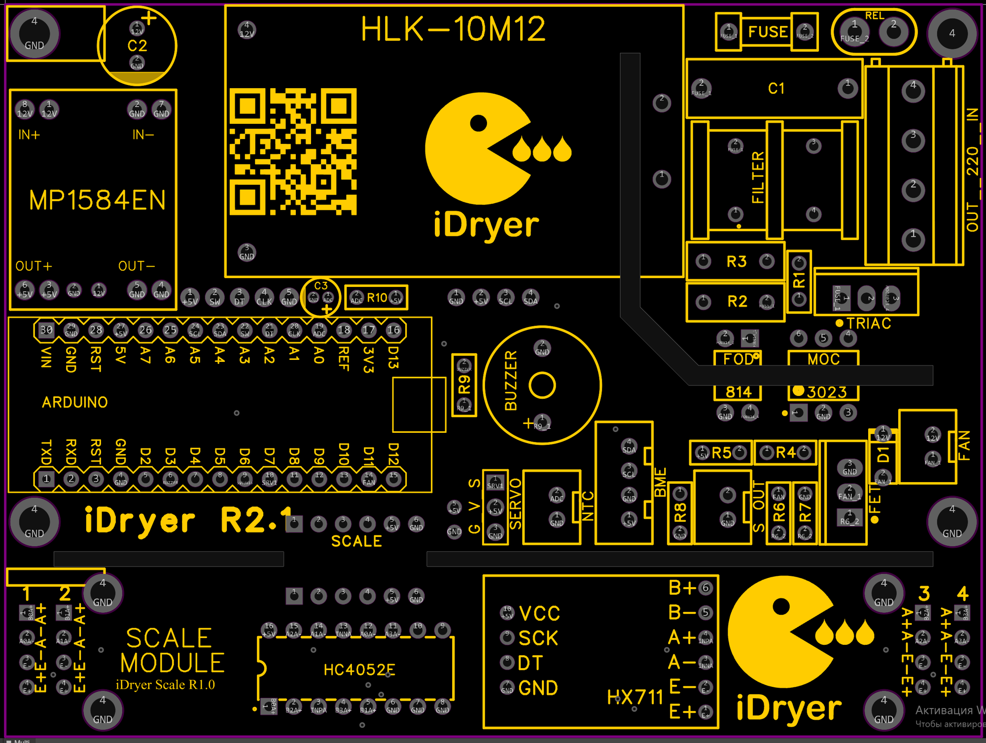

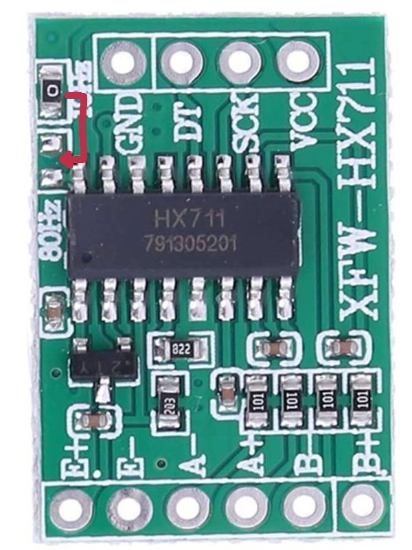

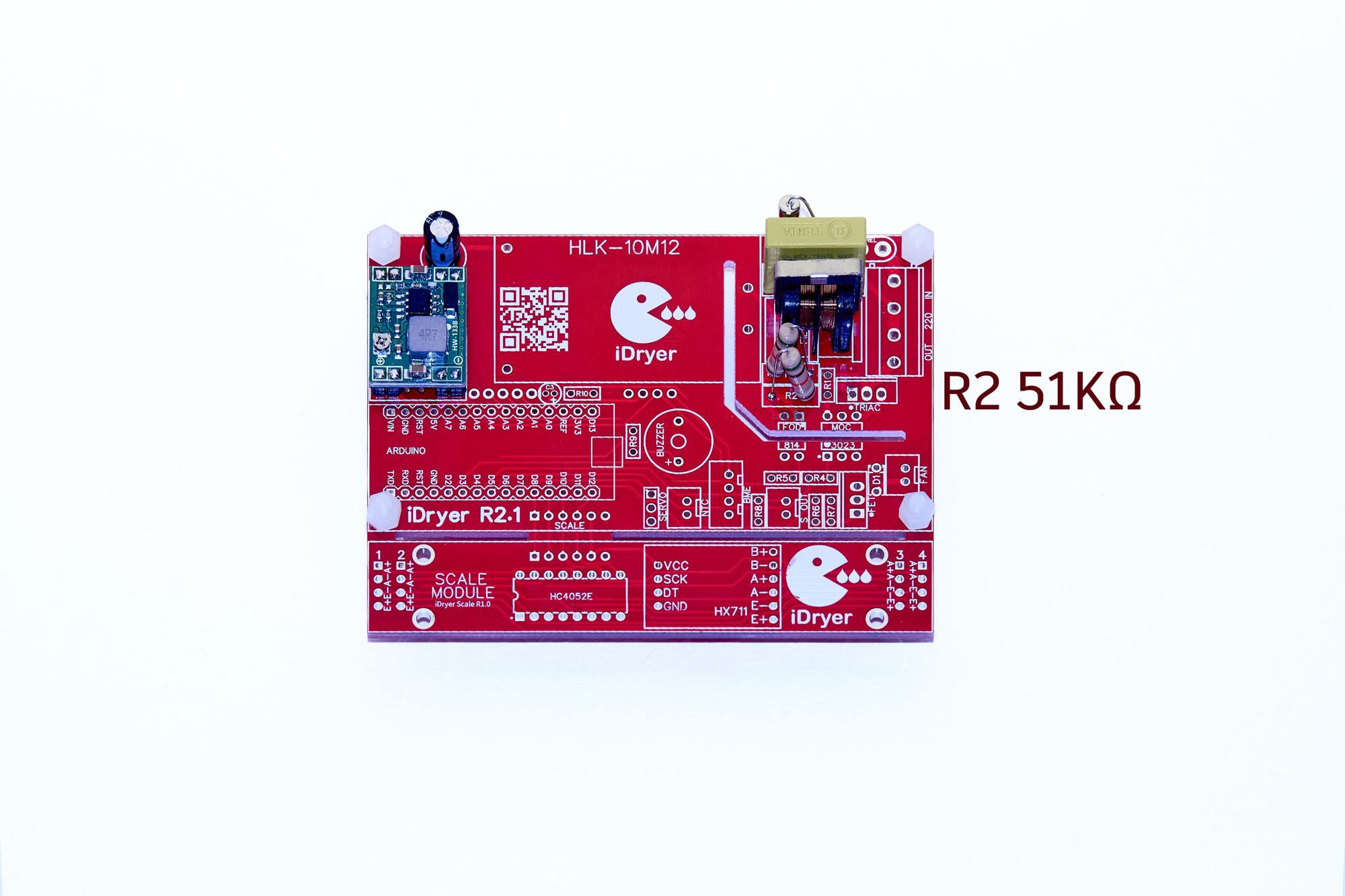

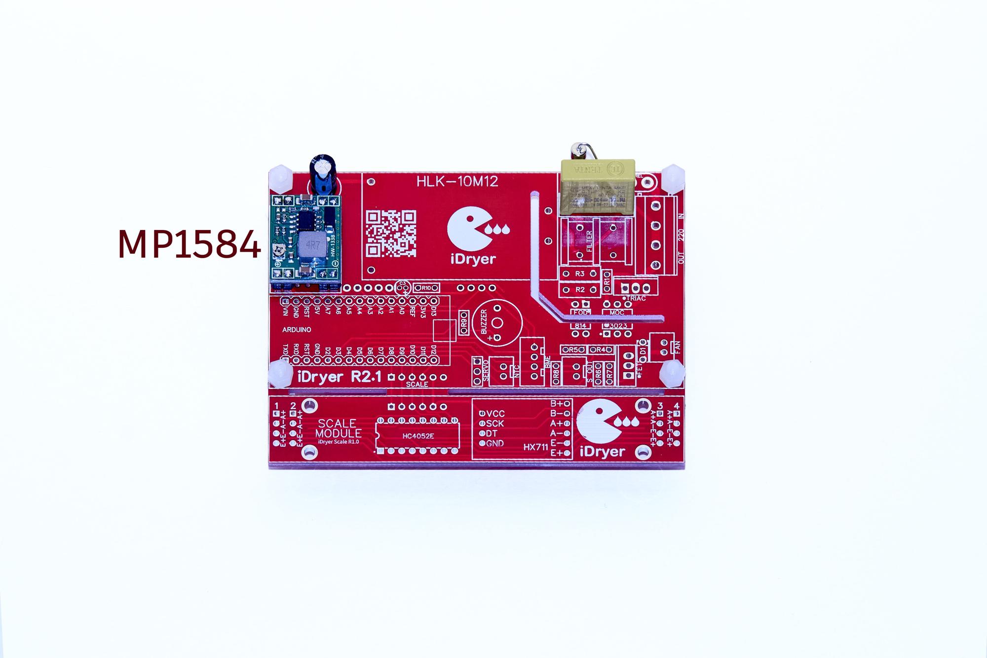

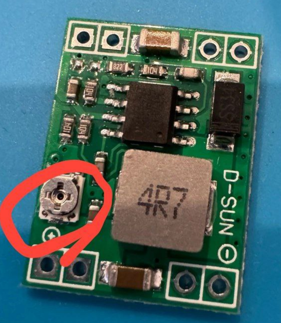

Перед сборкой необходимо выставить напряжение 5.1В на выходе преобразователя MP1584 и перепаять резистор выбора частоты обновления на hx711

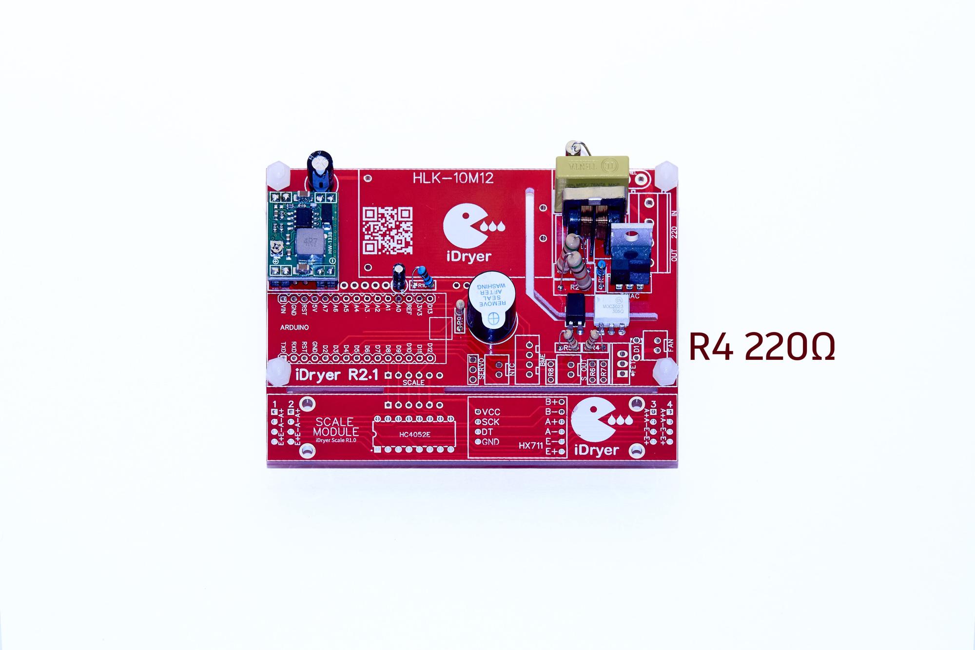

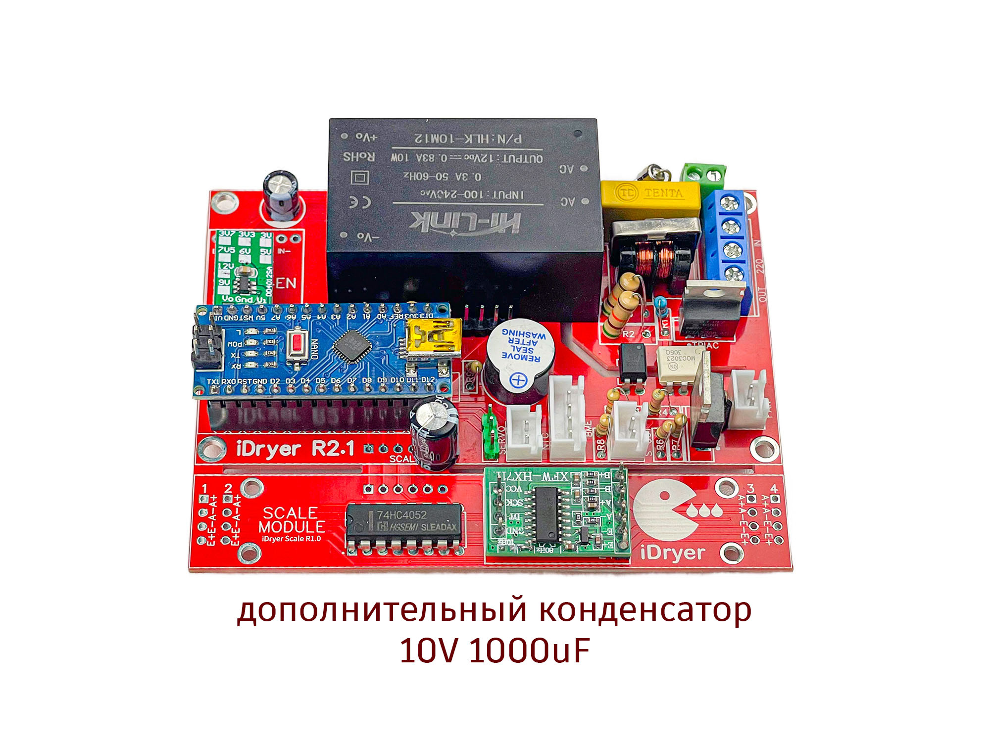

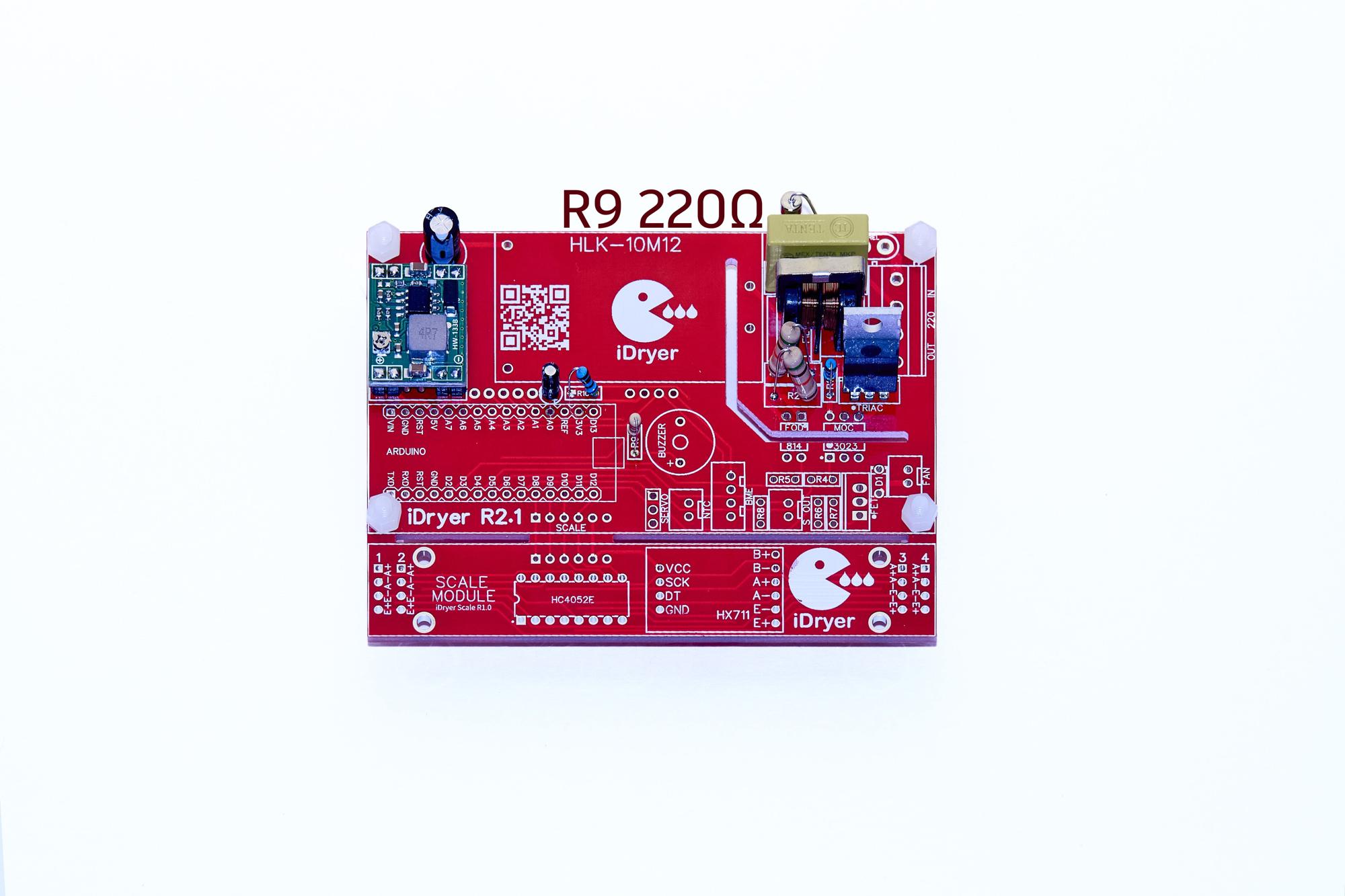

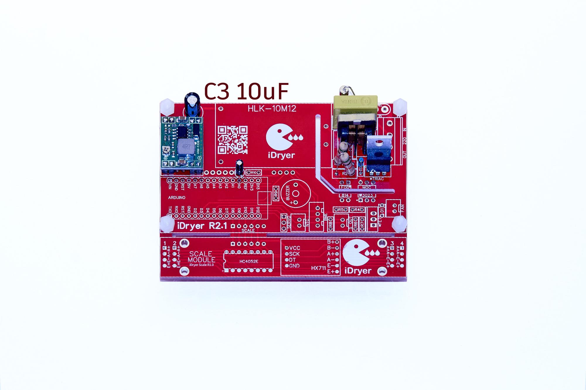

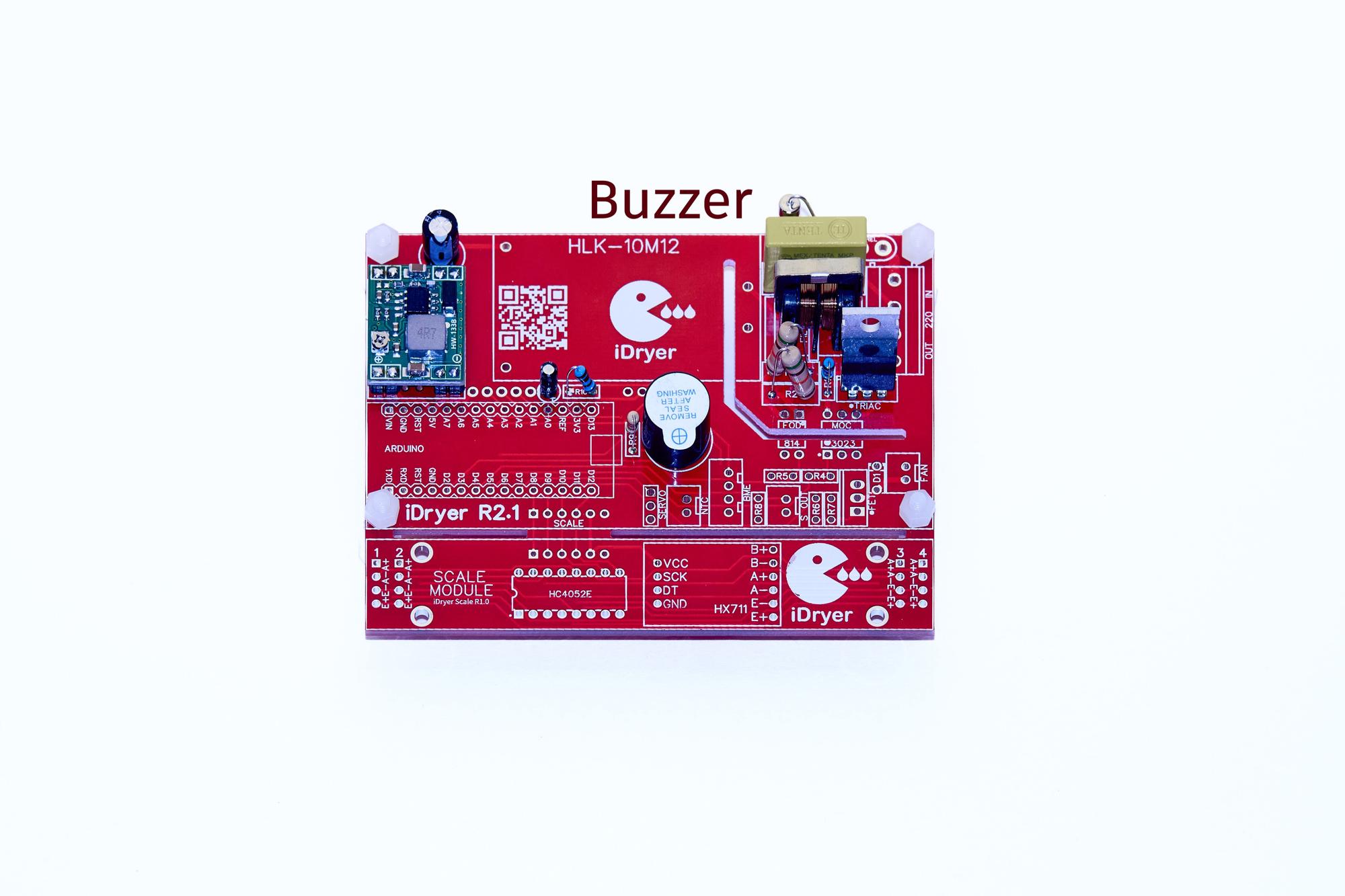

PCB PCB

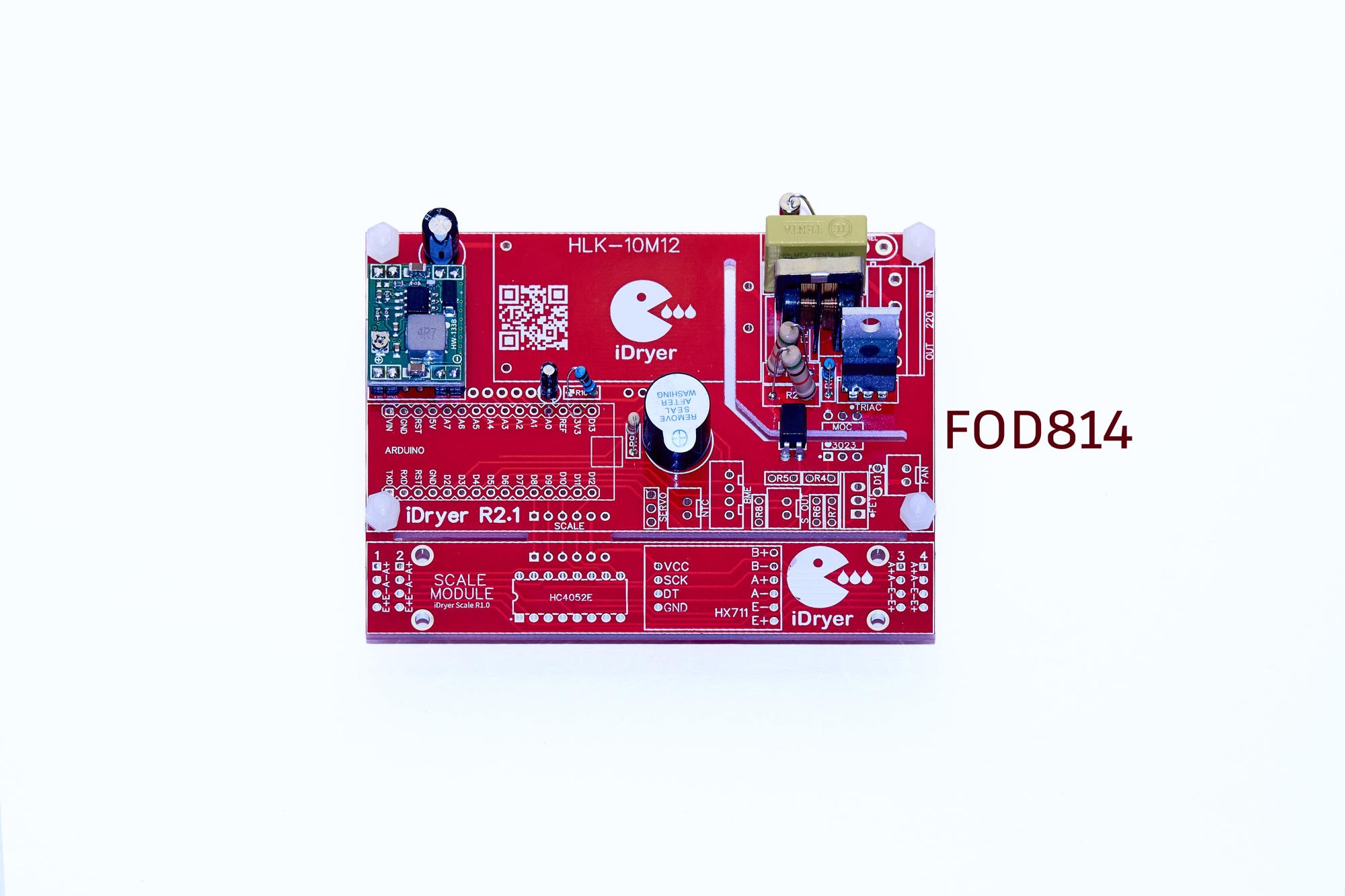

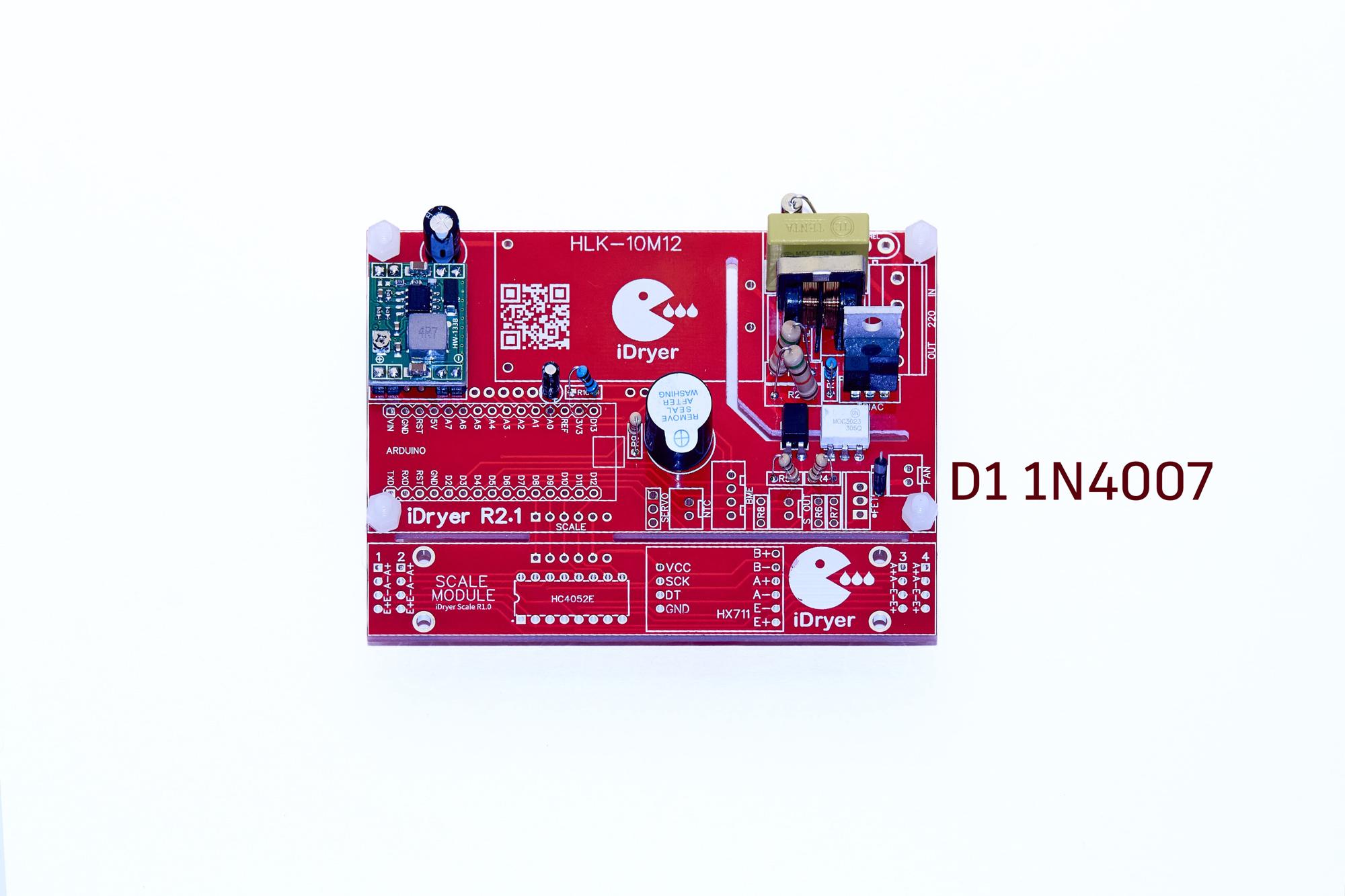

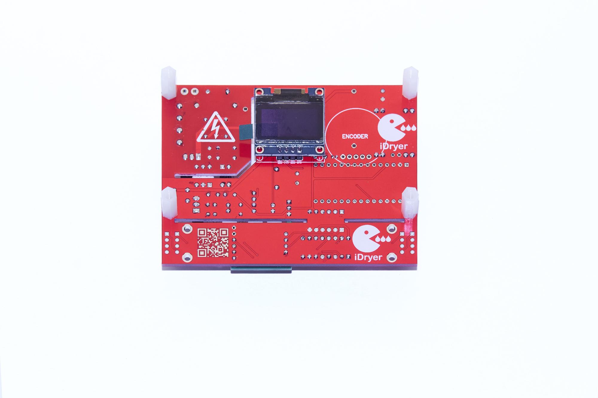

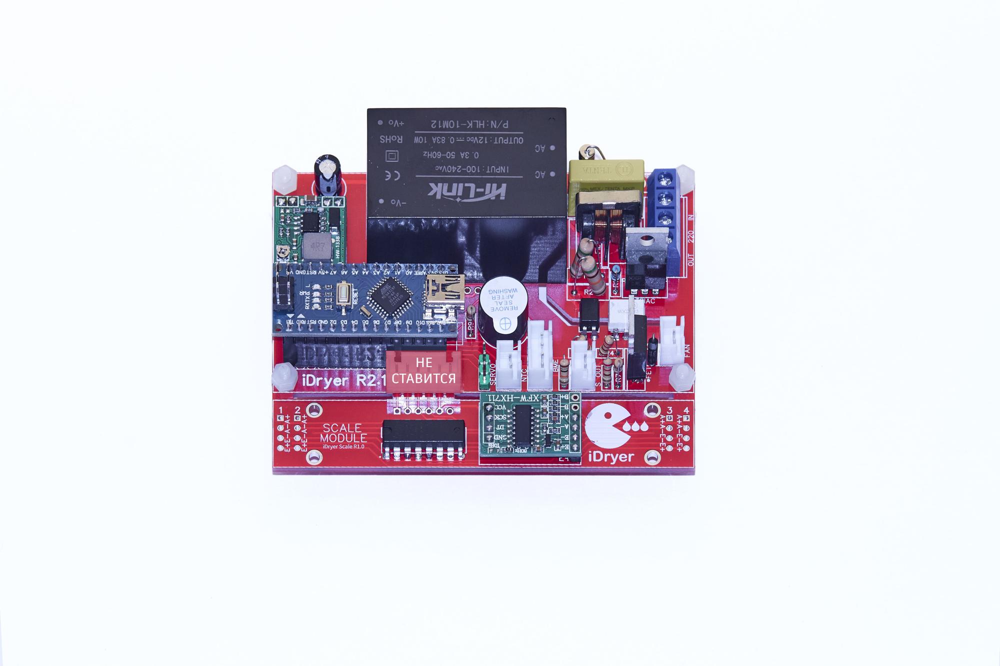

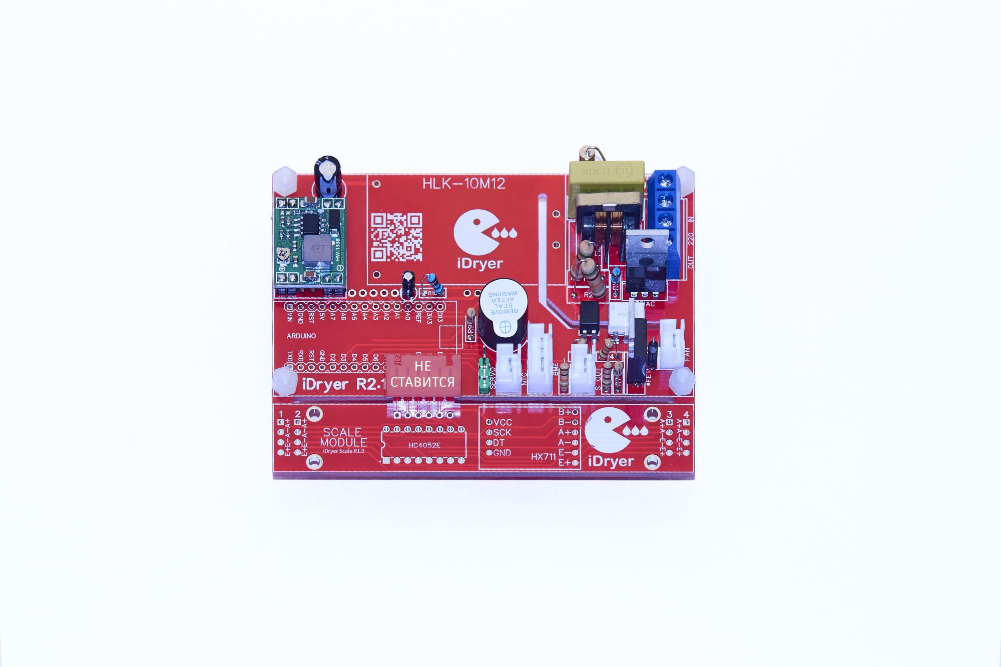

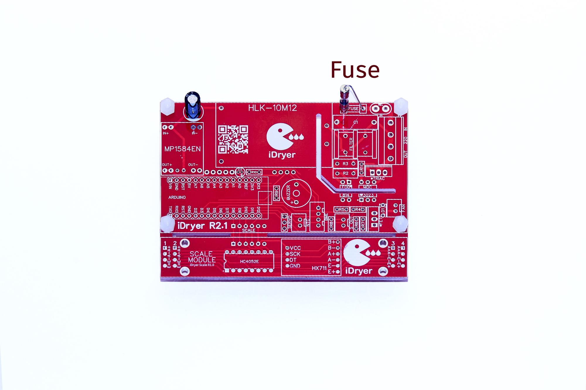

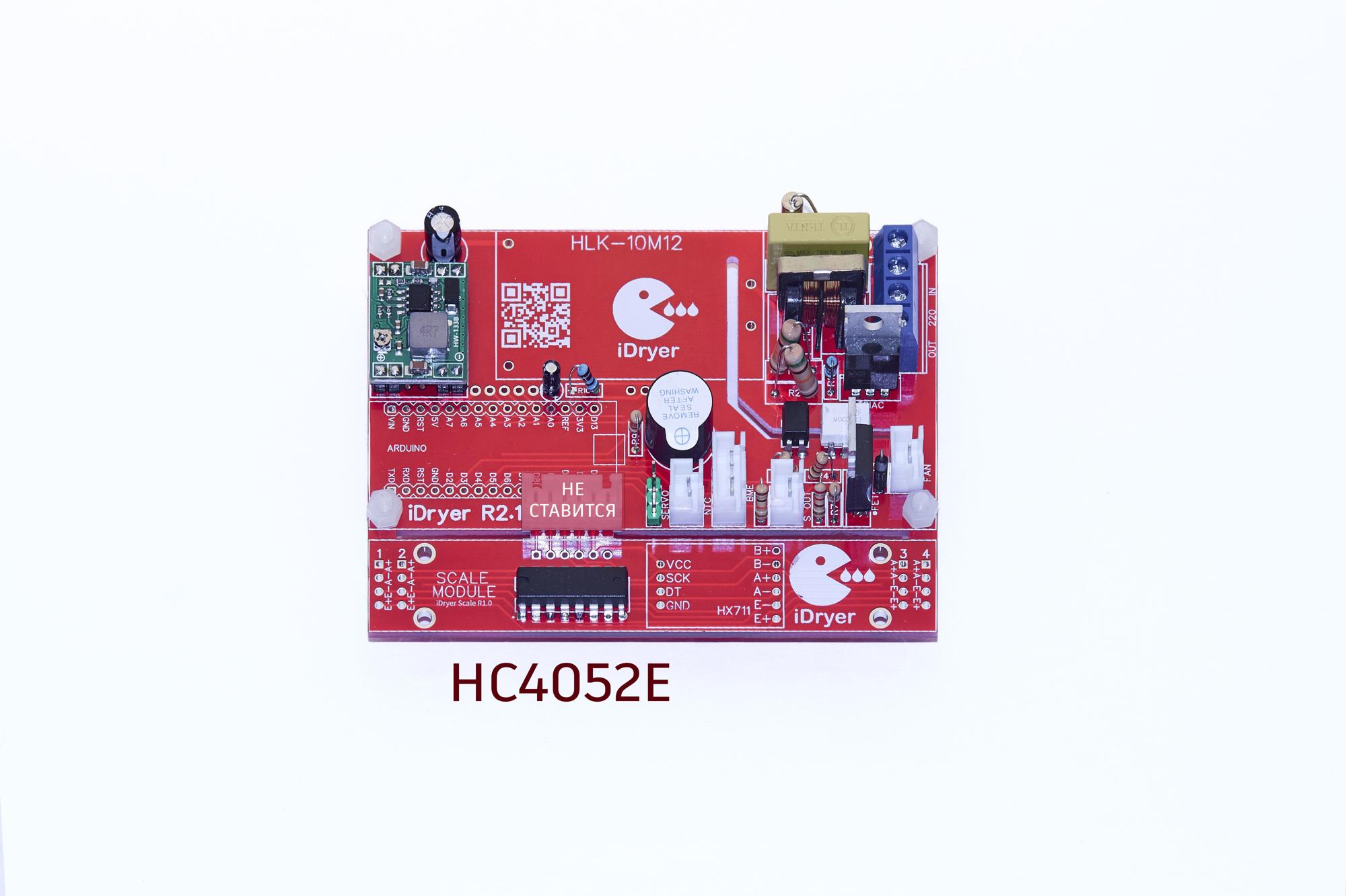

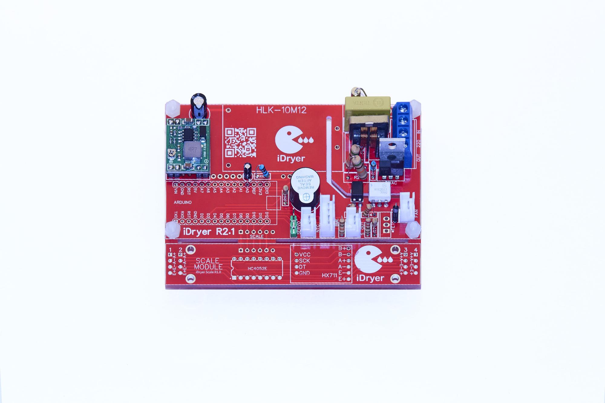

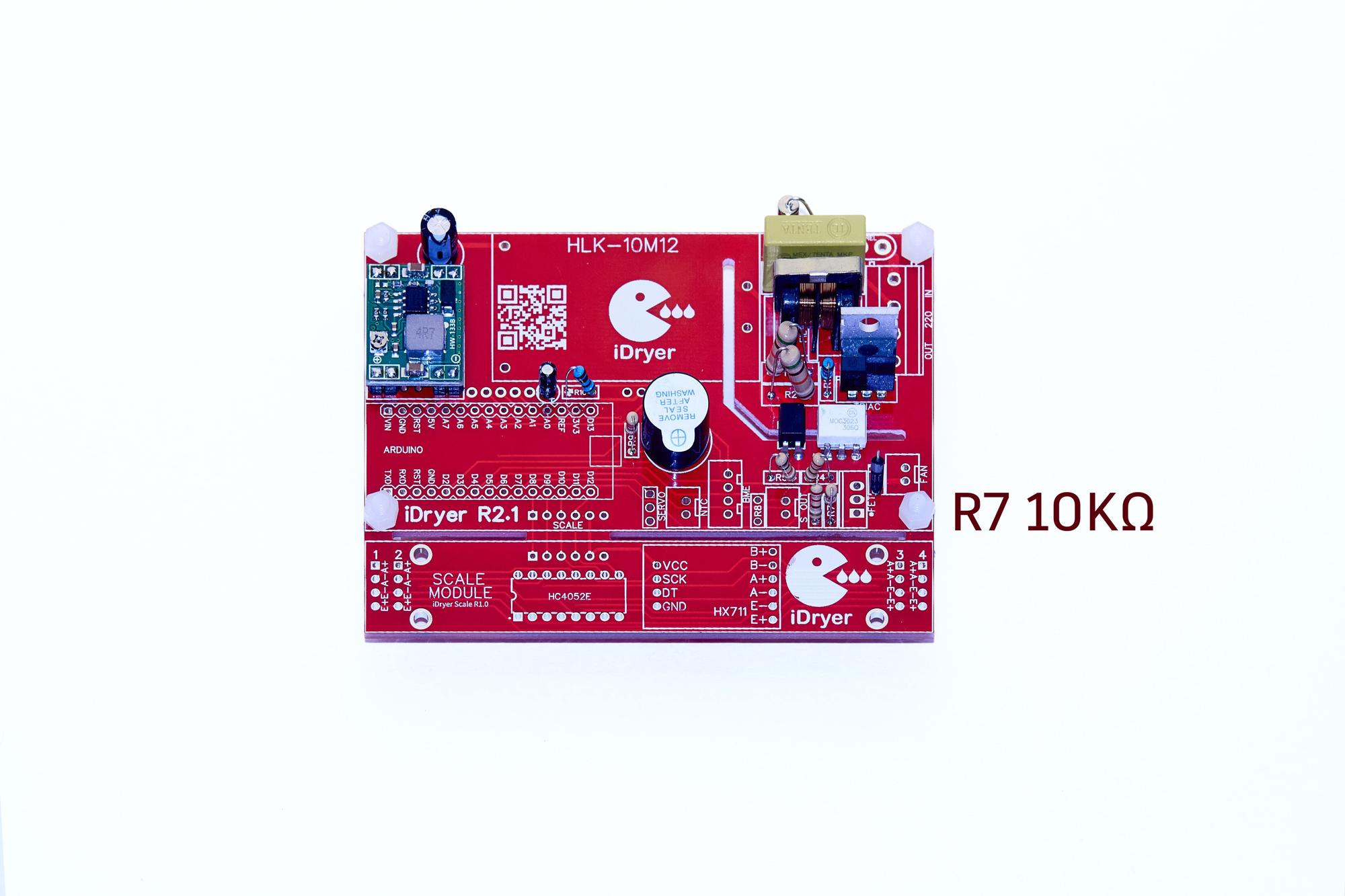

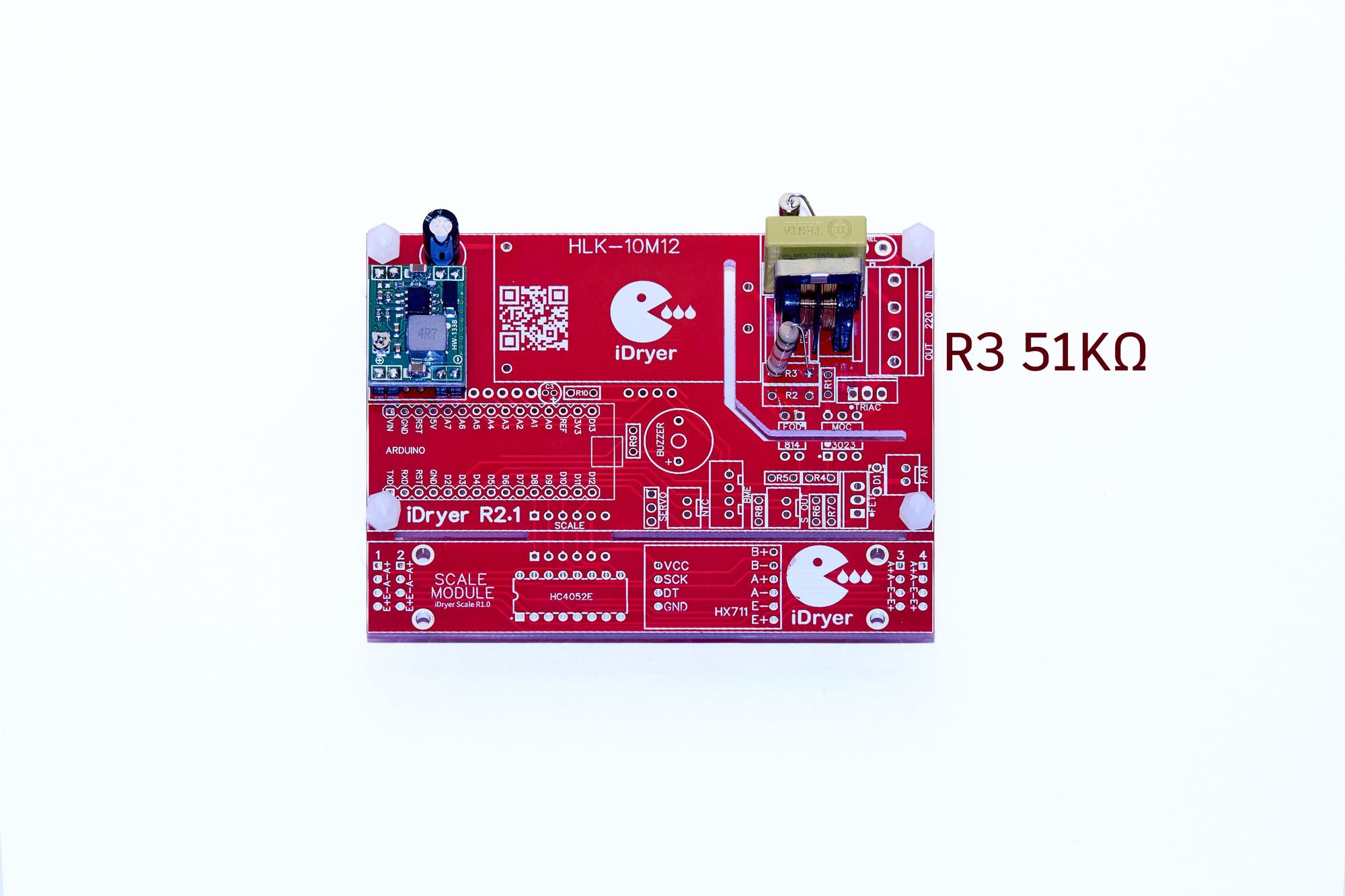

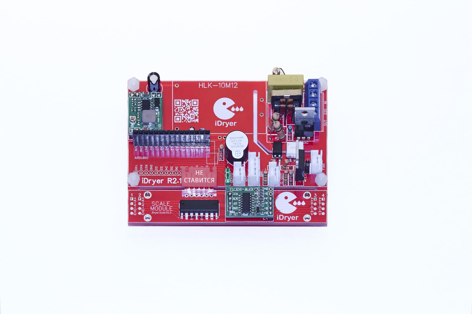

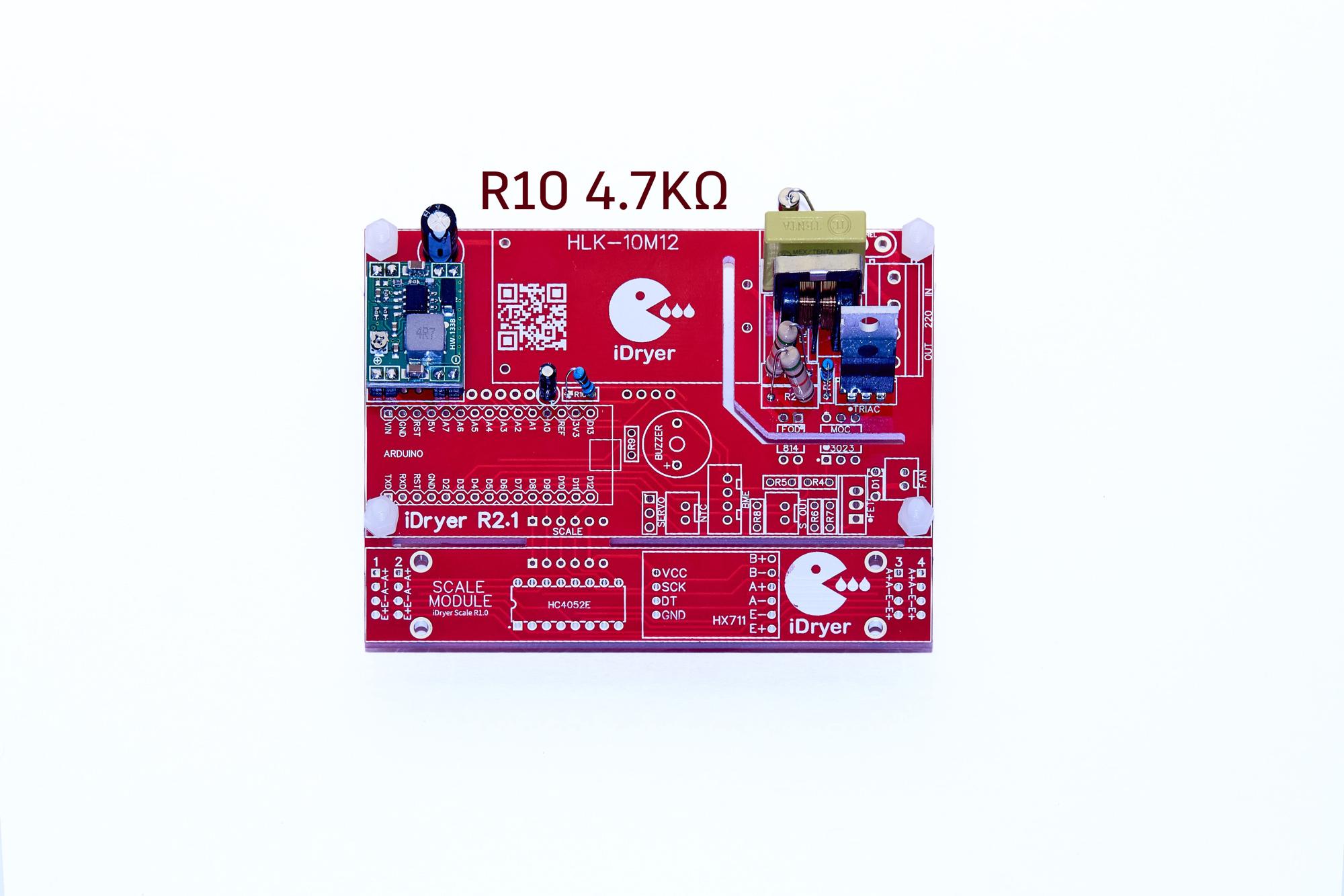

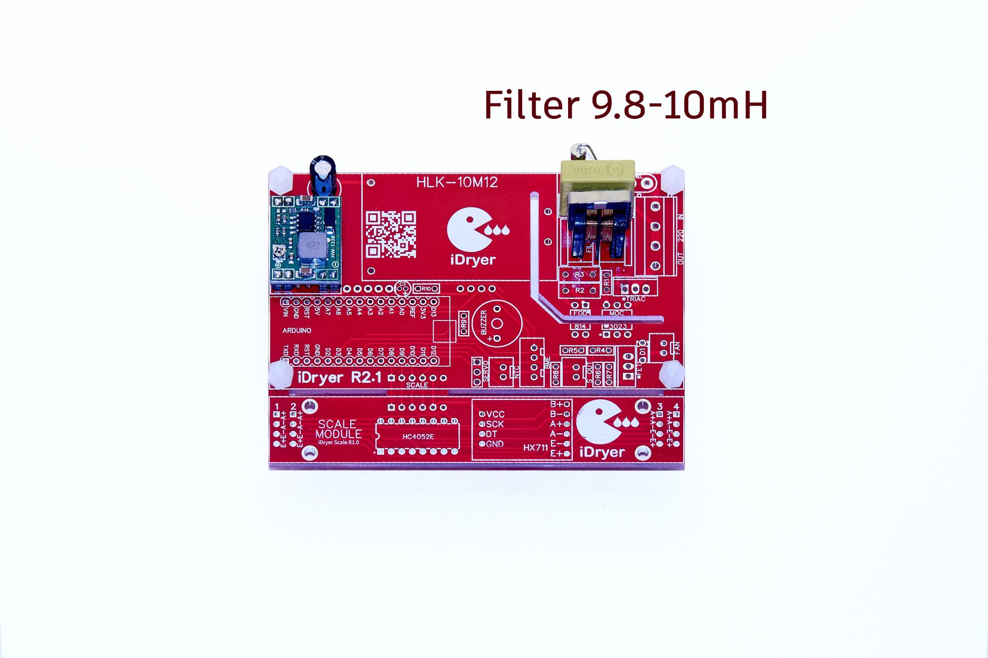

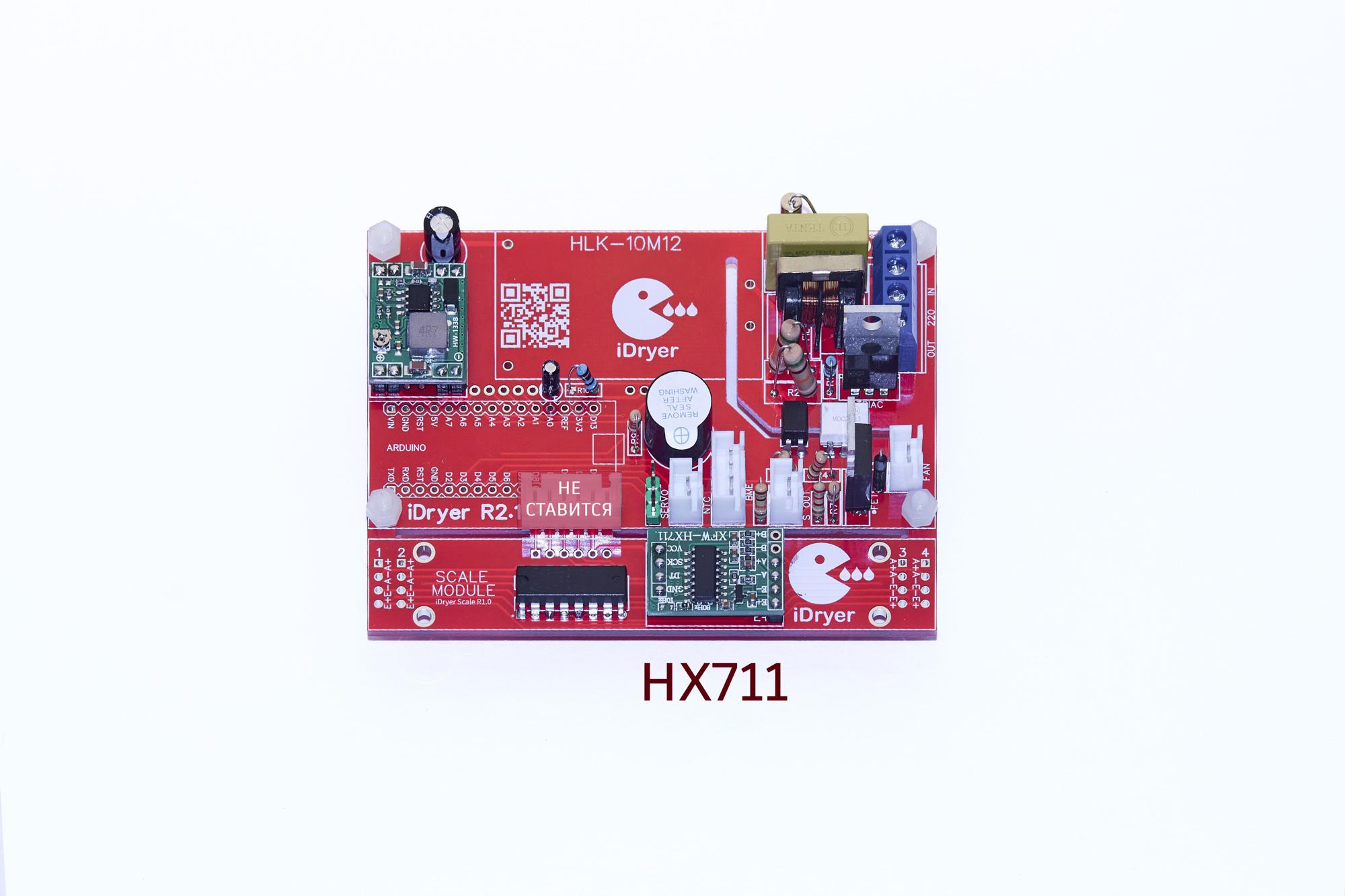

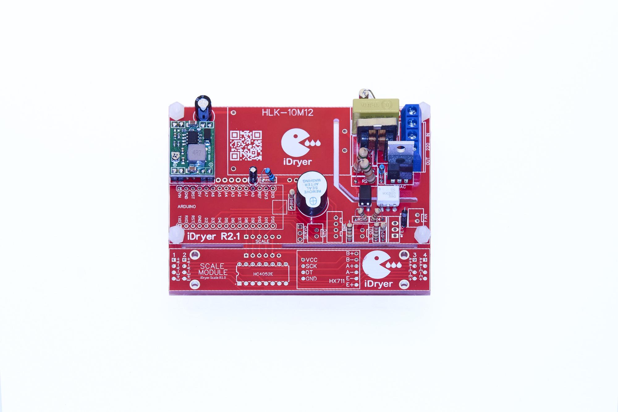

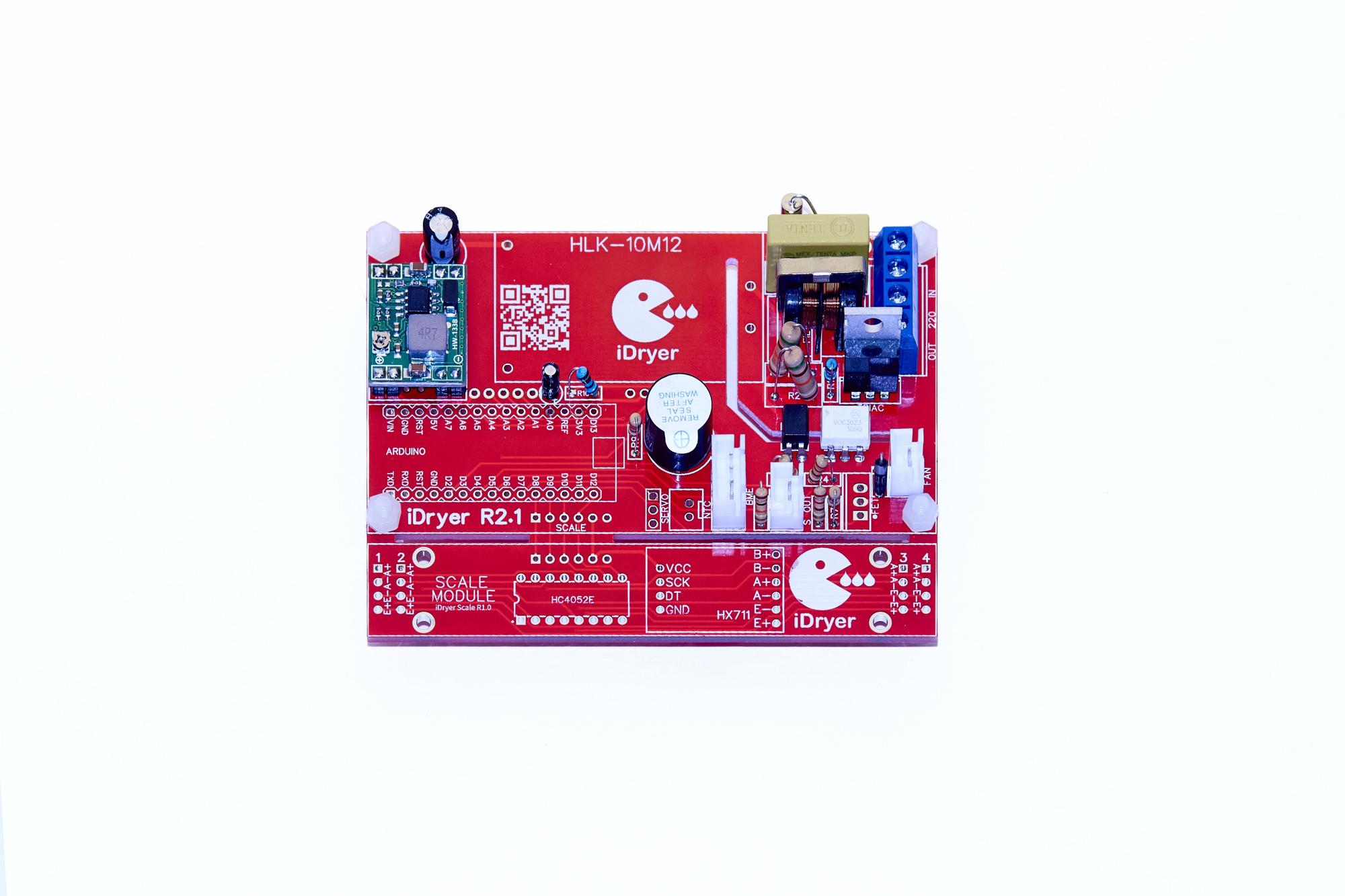

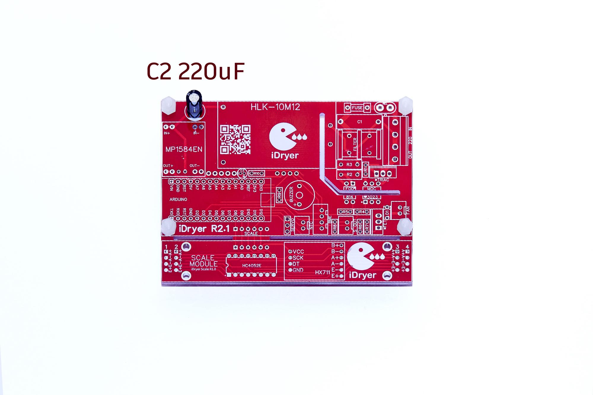

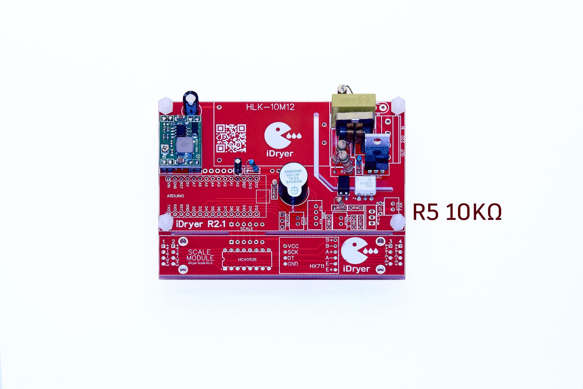

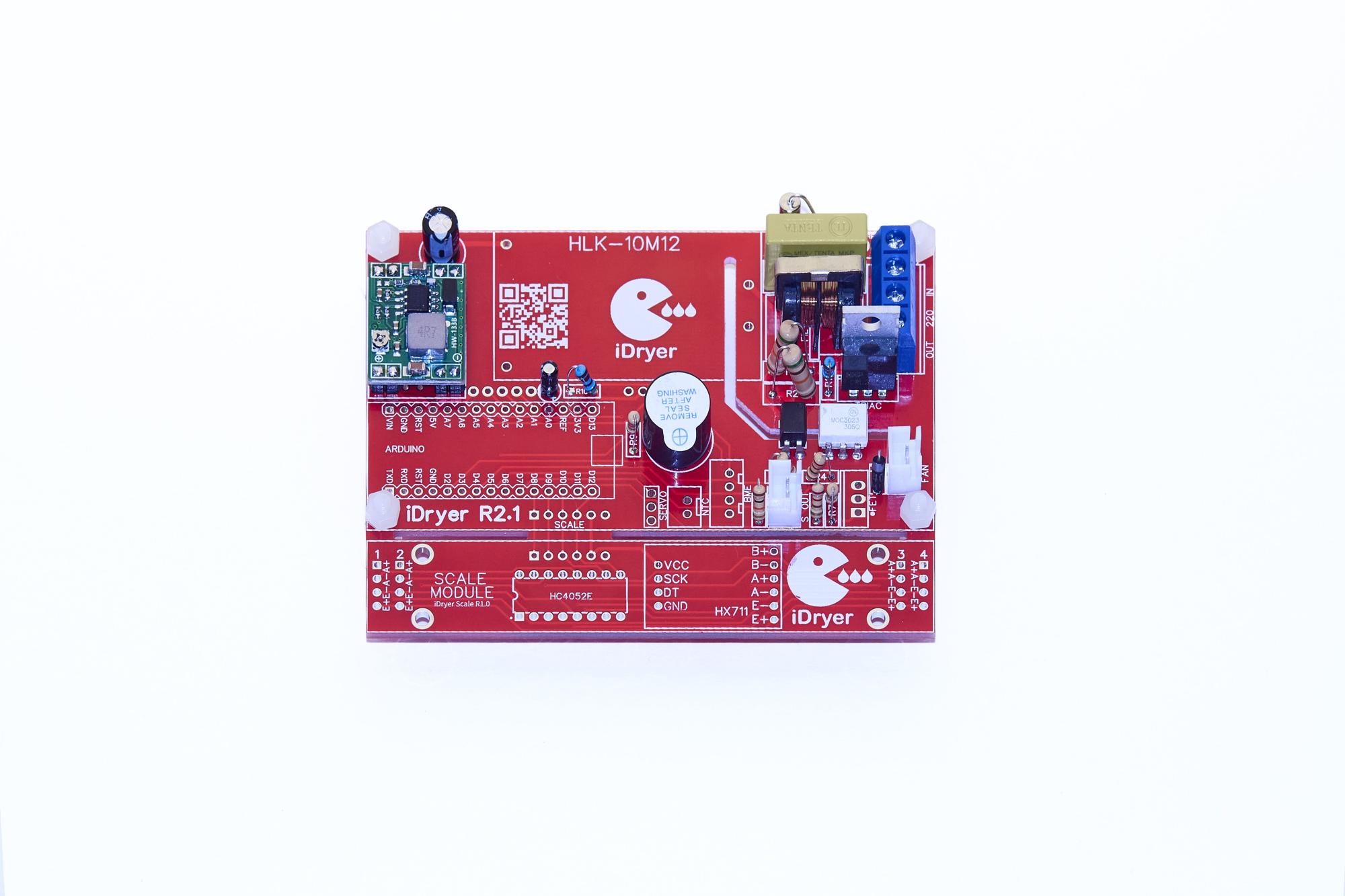

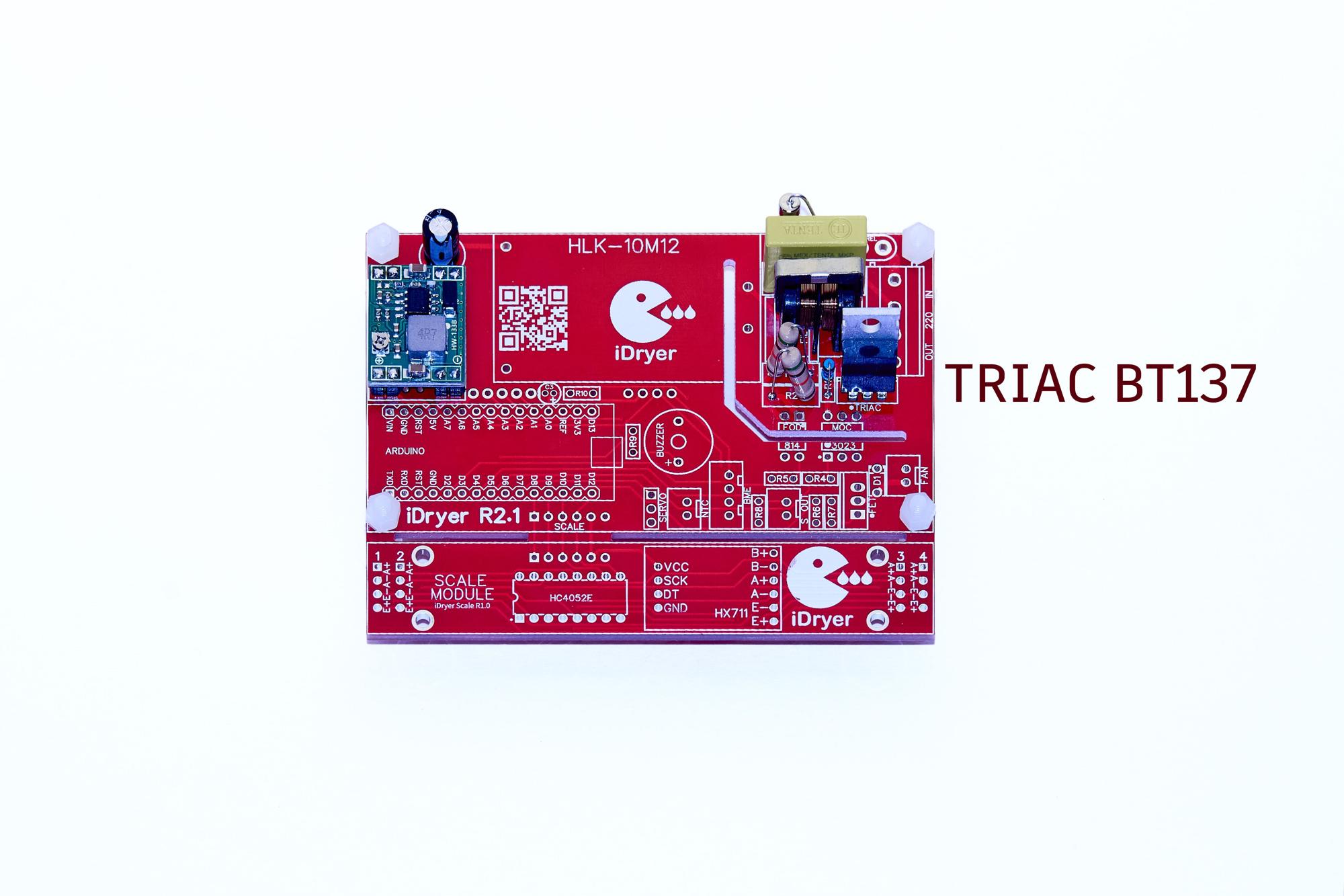

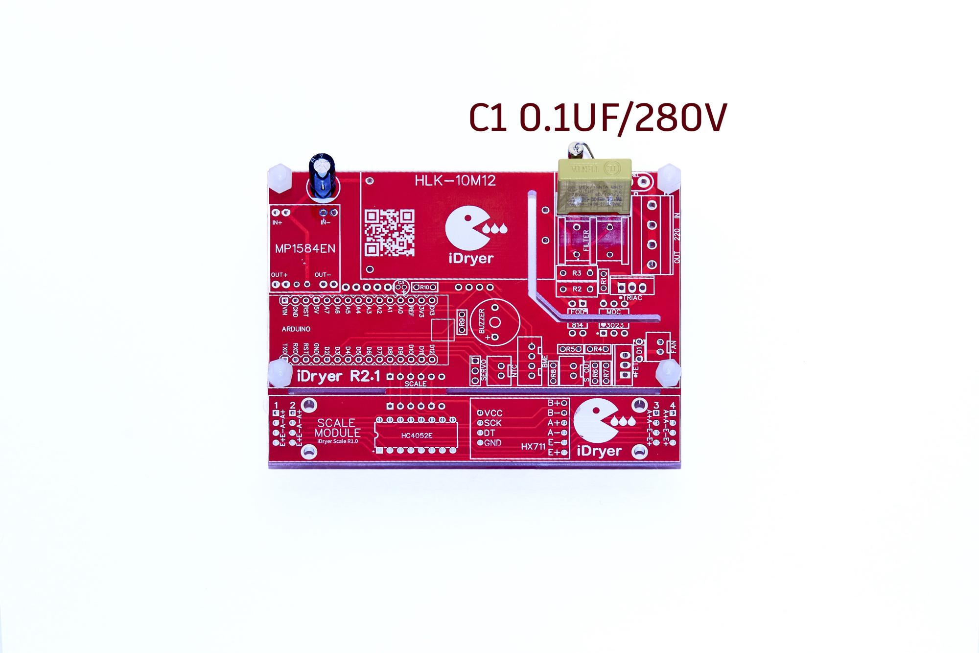

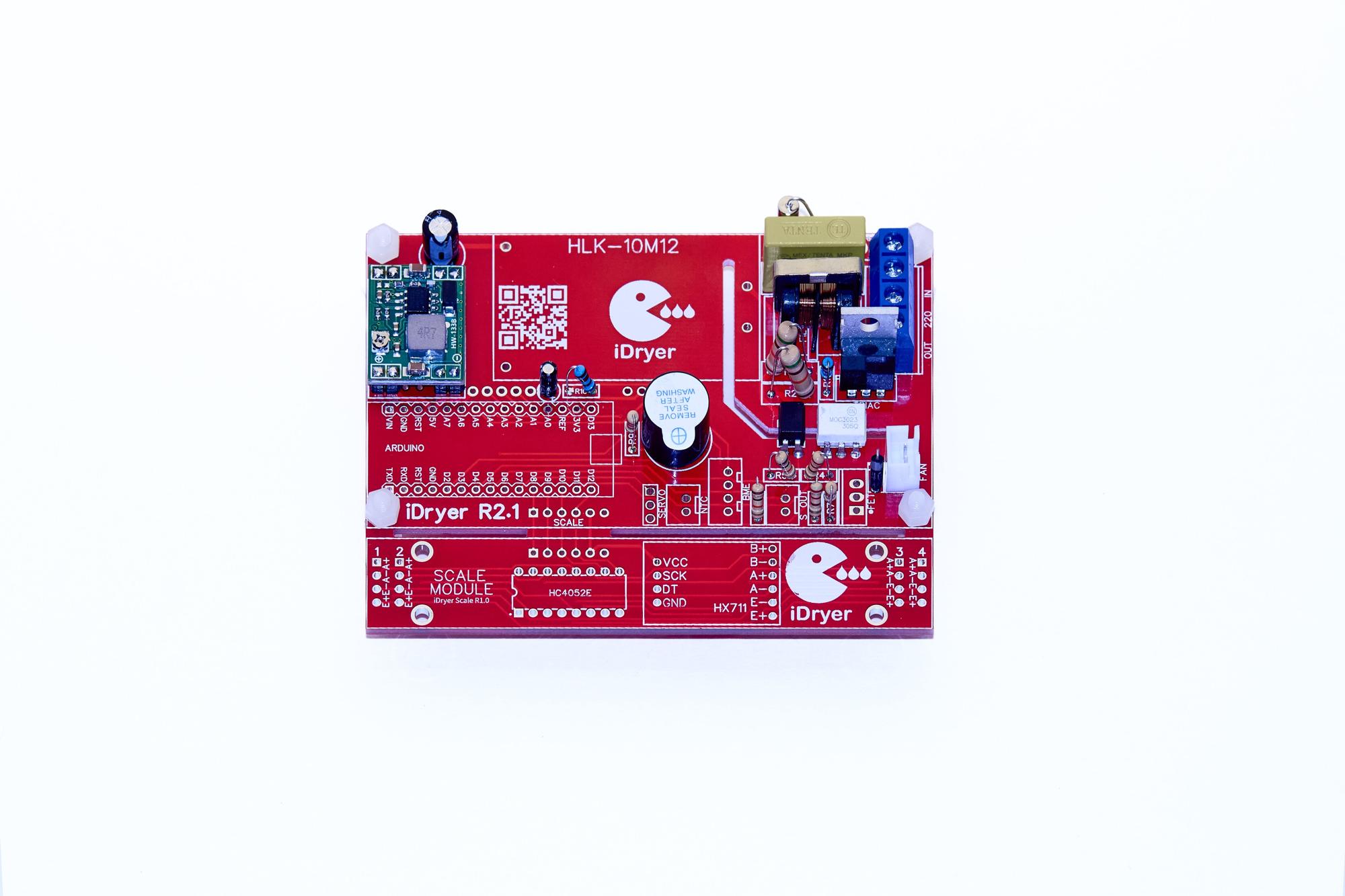

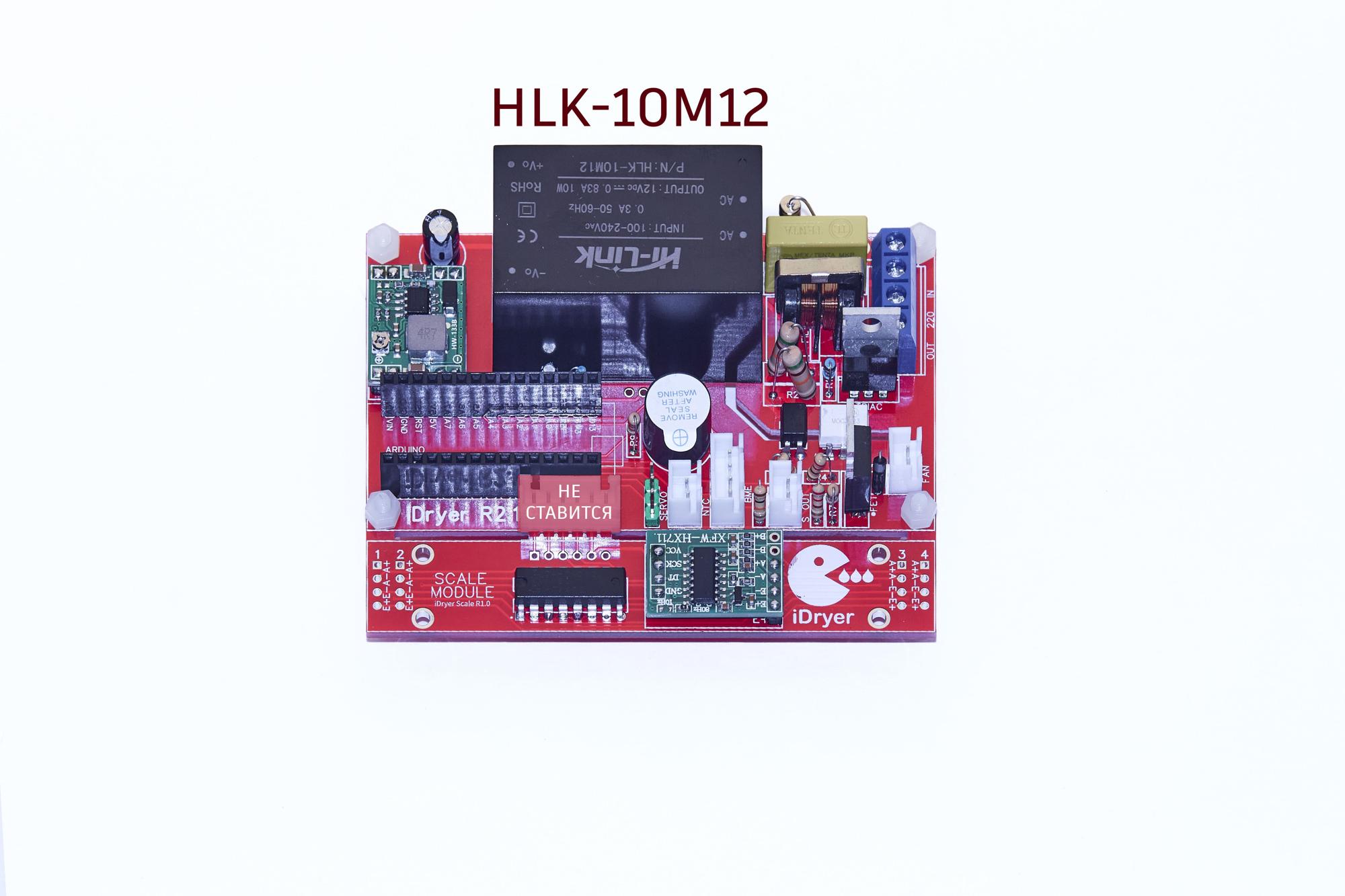

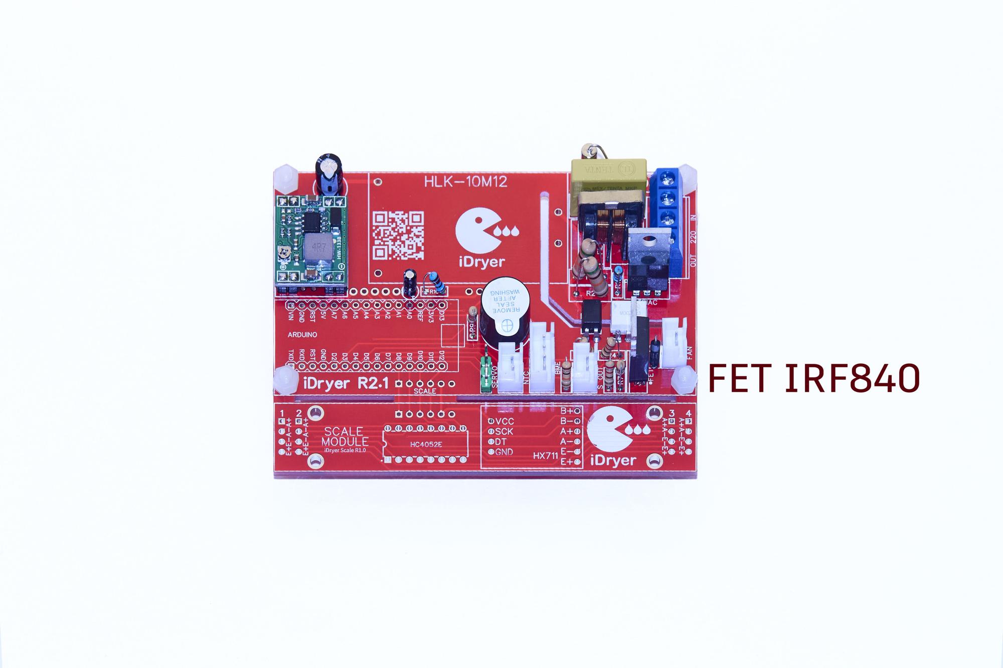

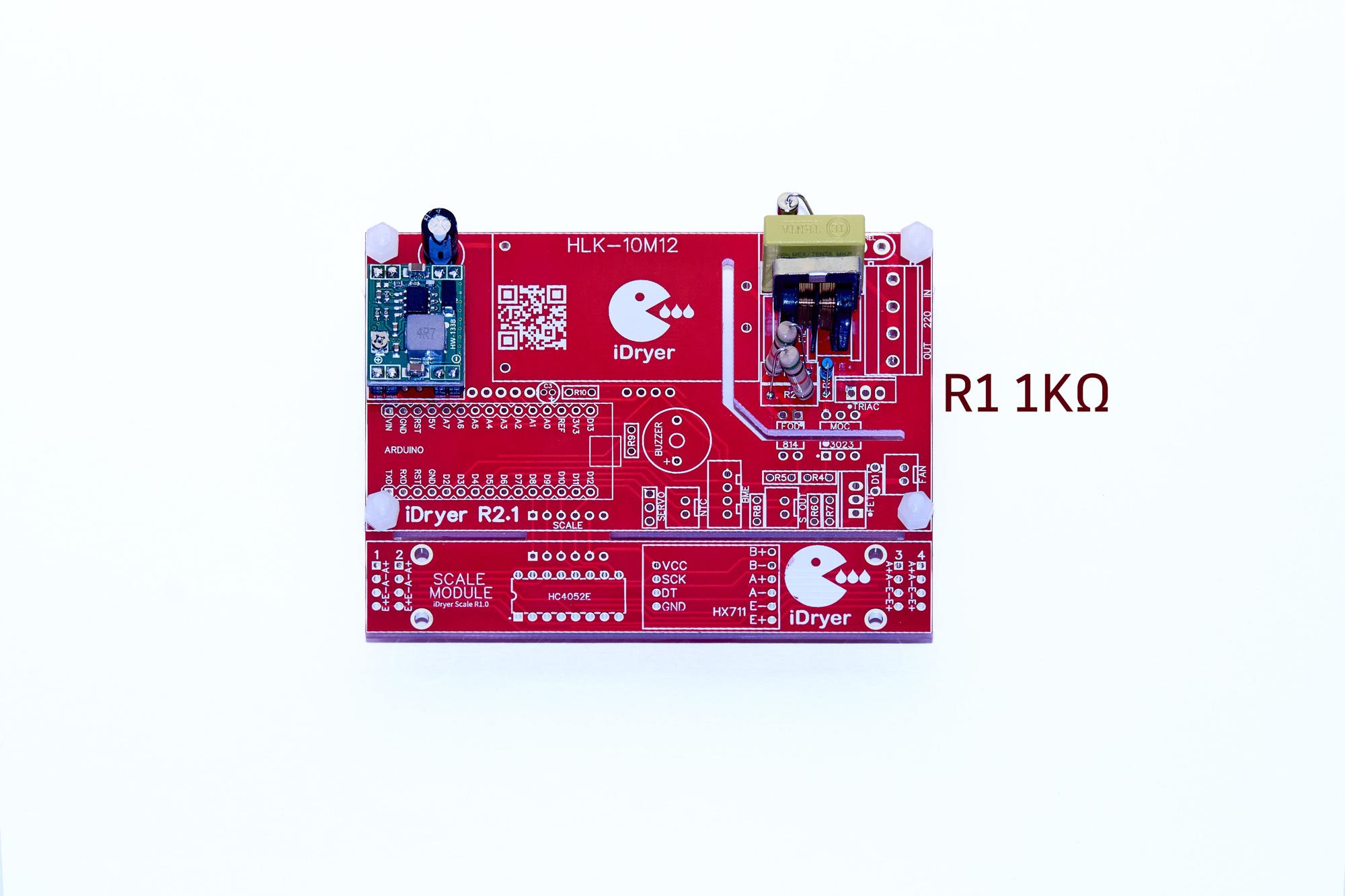

Последовательность сборки
PCB PCB PCB PCB PCB PCB PCB PCB PCB PCB PCB PCB PCB PCB PCB PCB PCB PCB PCB PCB PCB PCB PCB PCB PCB PCB PCB PCB PCB PCB PCB PCB PCB PCB PCB PCB PCB PCB PCB PCB PCB PCB PCB PCB PCB PCB
Гребенки
В текущем варианте сборки для соединения экрана и энкодера на плату запаиваются гребенки 4 и 5 пинов соответственно. Для соединения используются провода оконеченные с одной стороны разъемами BLS(Dupont/черные) которые запаиваются в энкодер и экран, при необходимости из энкодера можно выпаять гребенку установленную на заводе.
Датчик BME280 паяется на провода идущие в комплекте набора, провод в датчик - разъем(белый) в плату
Проверяйте ключи на микросхемах и шелкографии

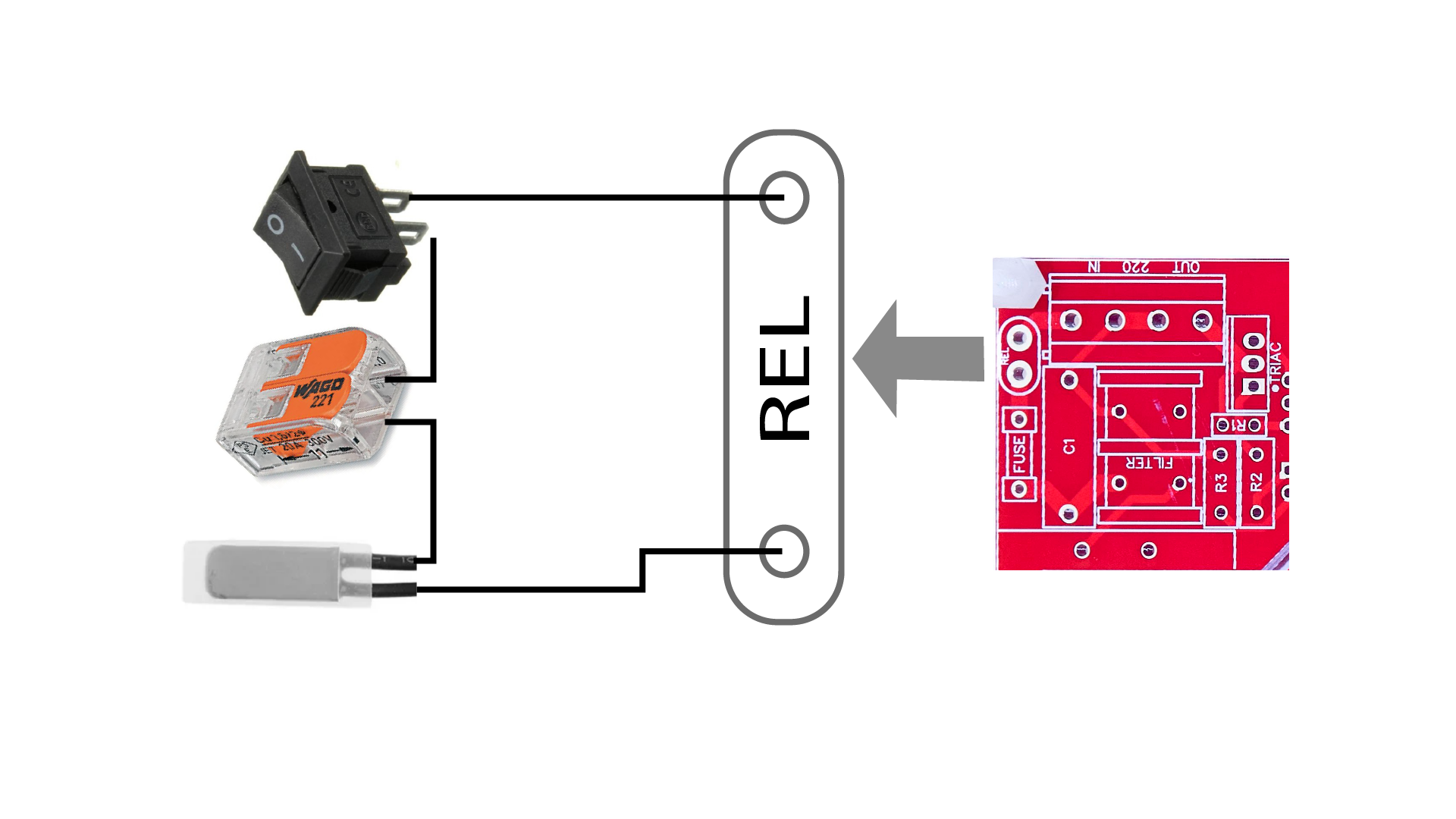

Соединение термопредохранителя и выключателя
iDryer сборка контроллера сушилки филамента

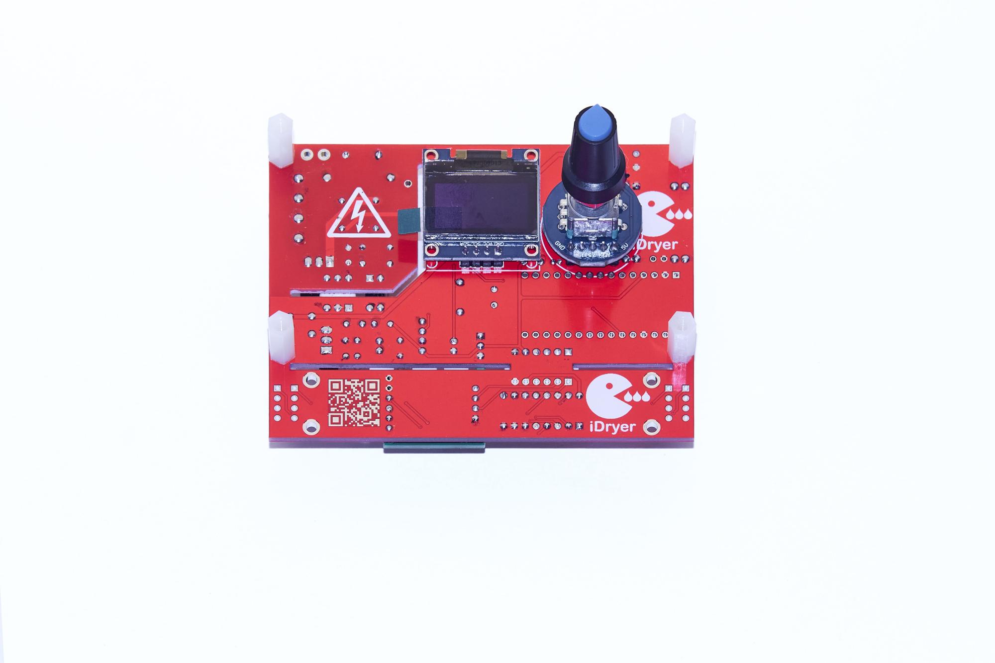

Монтаж экрана и энкодера на плату
так нужно делать когда контроллер собирается в отдельном корпусе iDryer сборка контроллера сушилки филамента iDryer сборка контроллера сушилки филамента
