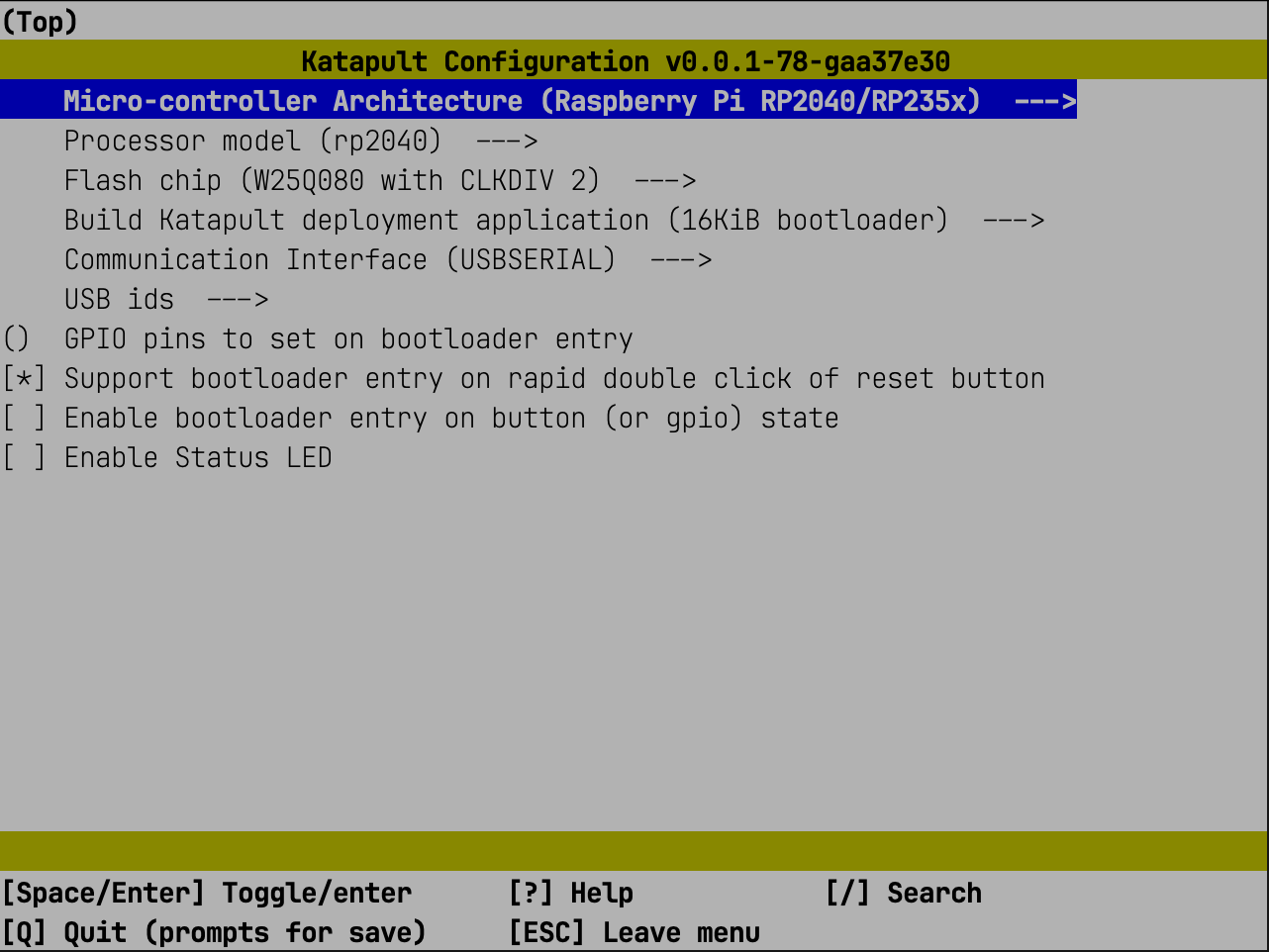

Выберите параметры в соответствии со скриншотом:
Katapult menuconfig
Важно
Убедитесь, что конфигурация выбрана правильно. Перезапись загрузчика некорректной сборкой приведёт к неработоспособности устройства — для восстановления потребуется программатор.

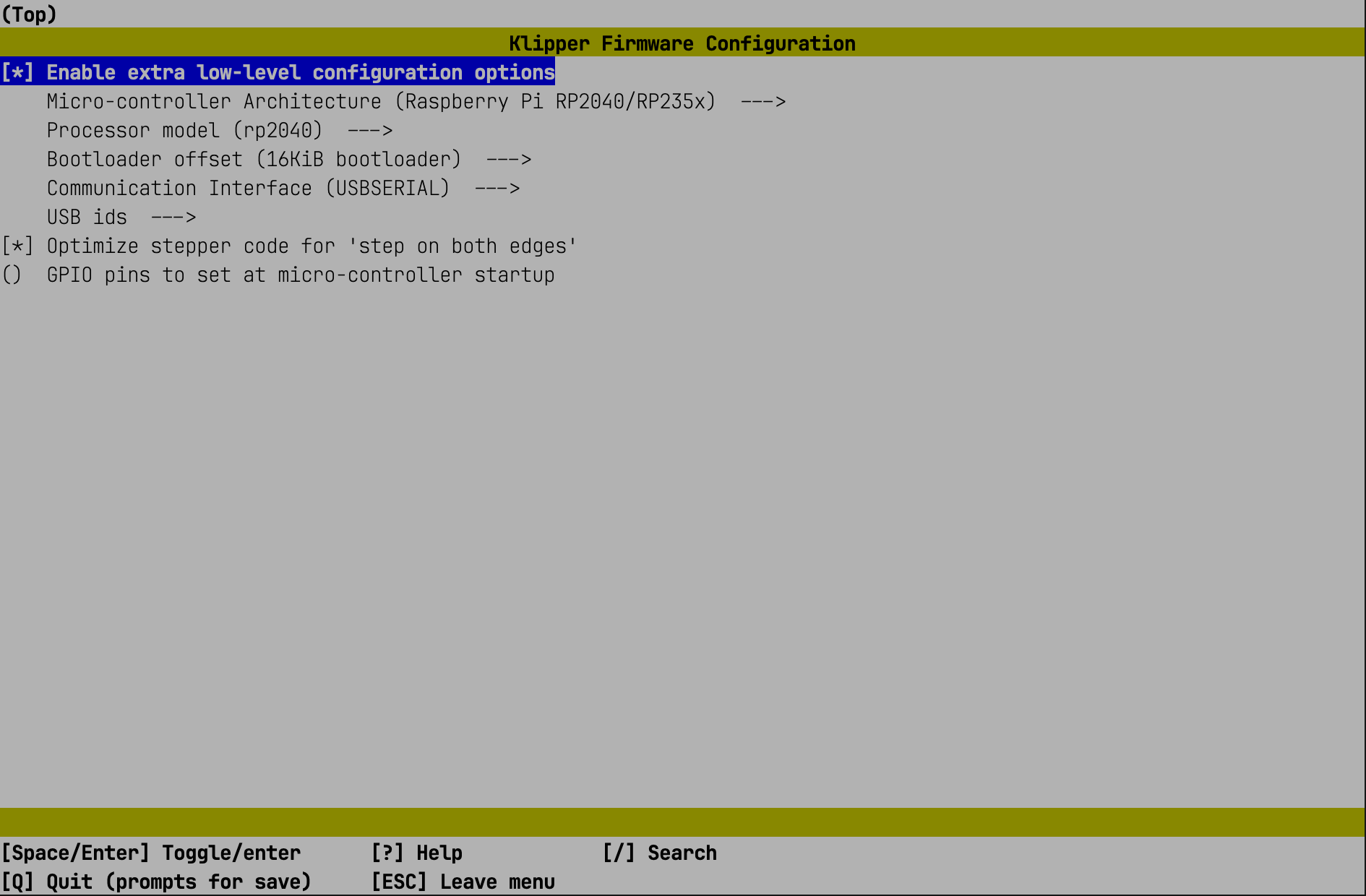

Klipper menuconfig
