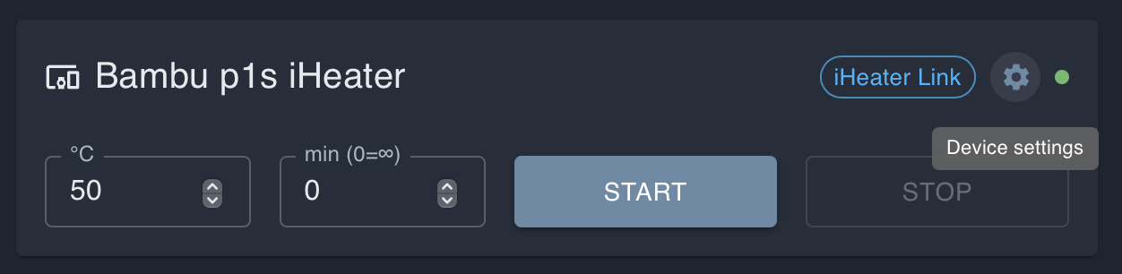

1. Откройте настройки устройства
В портале откройте карточку iHeater Link и нажмите иконку шестерёнки.
Открытие настроек устройства

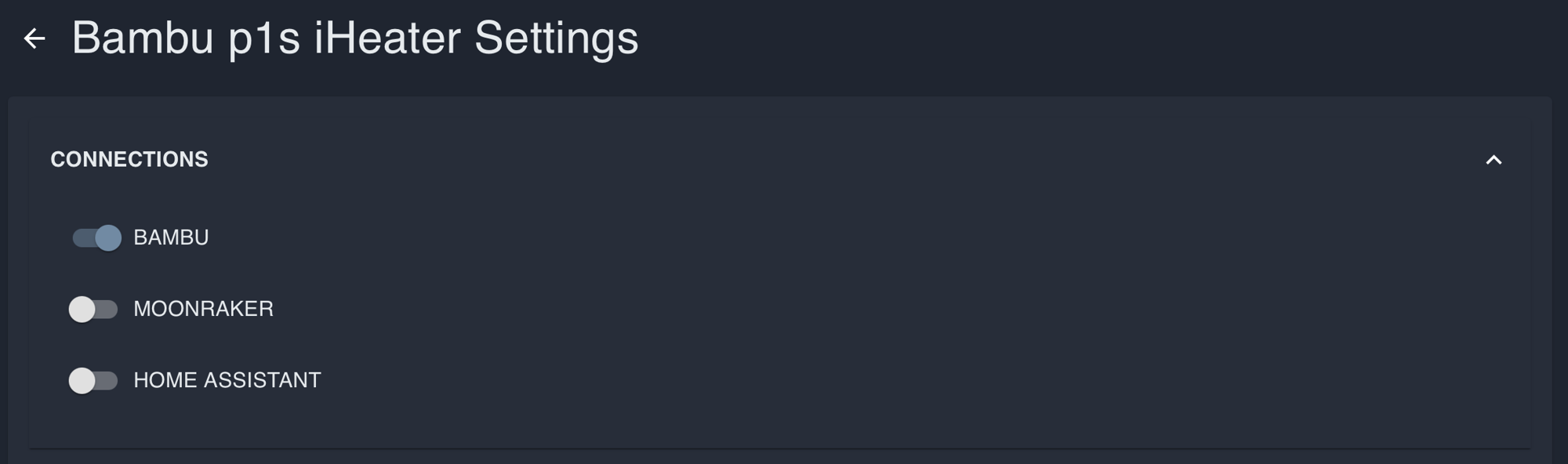

2. Включите соединение Bambu
В настройках устройства откройте блок CONNECTIONS и включите BAMBU. Остальные соединения можно оставить выключенными, если они не используются.
Включение Bambu в настройках устройства

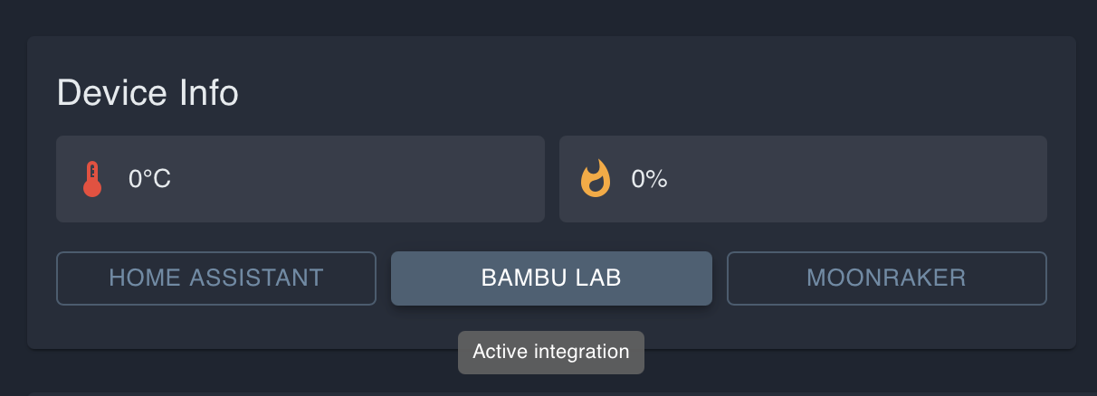

3. Выберите Bambu Lab на странице устройства
Вернитесь на страницу устройства и нажмите BAMBU LAB в блоке Device Info. Кнопка станет активной.
Выбор Bambu Lab

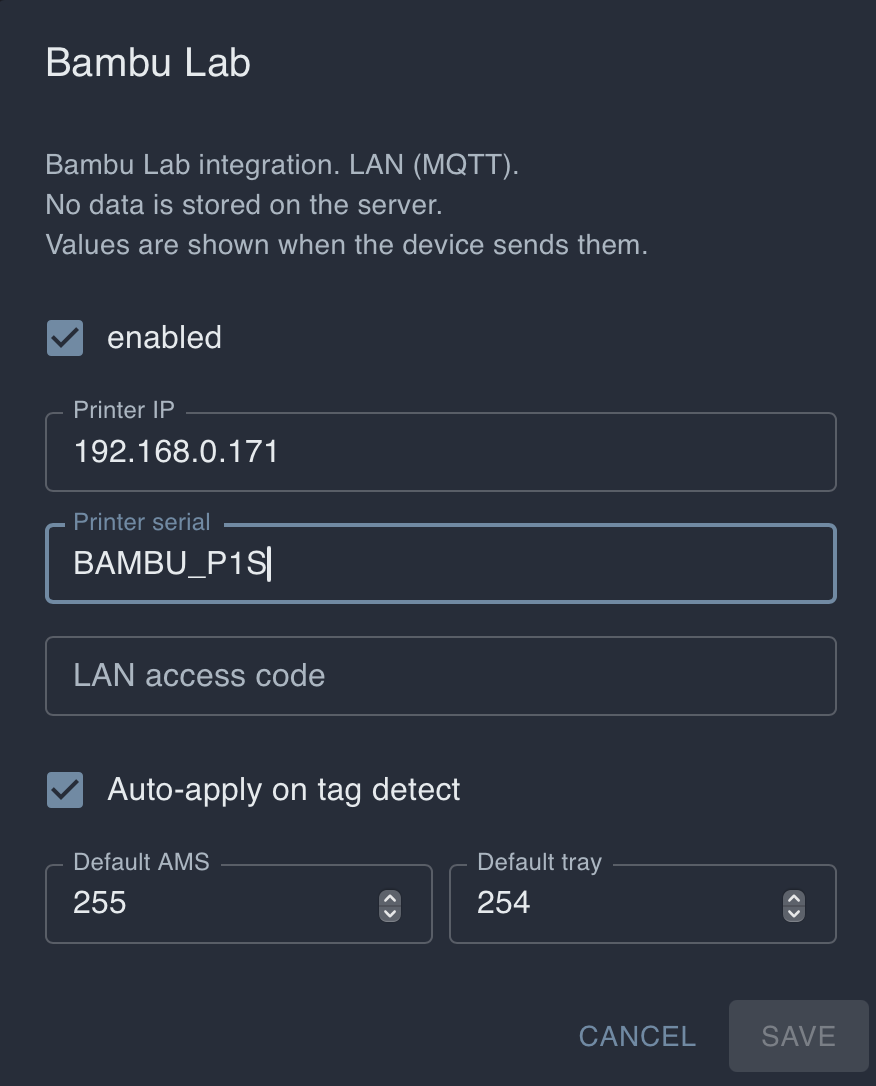

4. Введите параметры подключения
В настройках Bambu Lab включите интеграцию и заполните параметры подключения.
Настройки Bambu Lab
Обычно нужны такие поля:
  • Printer IP: IP-адрес принтера в локальной сети;
  • Printer serial: серийный номер принтера;
  • LAN access code: код доступа LAN mode;
  • Auto-apply on tag detect: включено, если Link должен автоматически применять температуру по распознанному филаменту;
  • Default AMS и Default tray: можно оставить значения по умолчанию, если не нужно принудительно выбрать конкретный AMS или трей.
Принтер и iHeater Link должны находиться в одной локальной сети. LAN access code и серийный номер берутся из настроек принтера Bambu Lab.

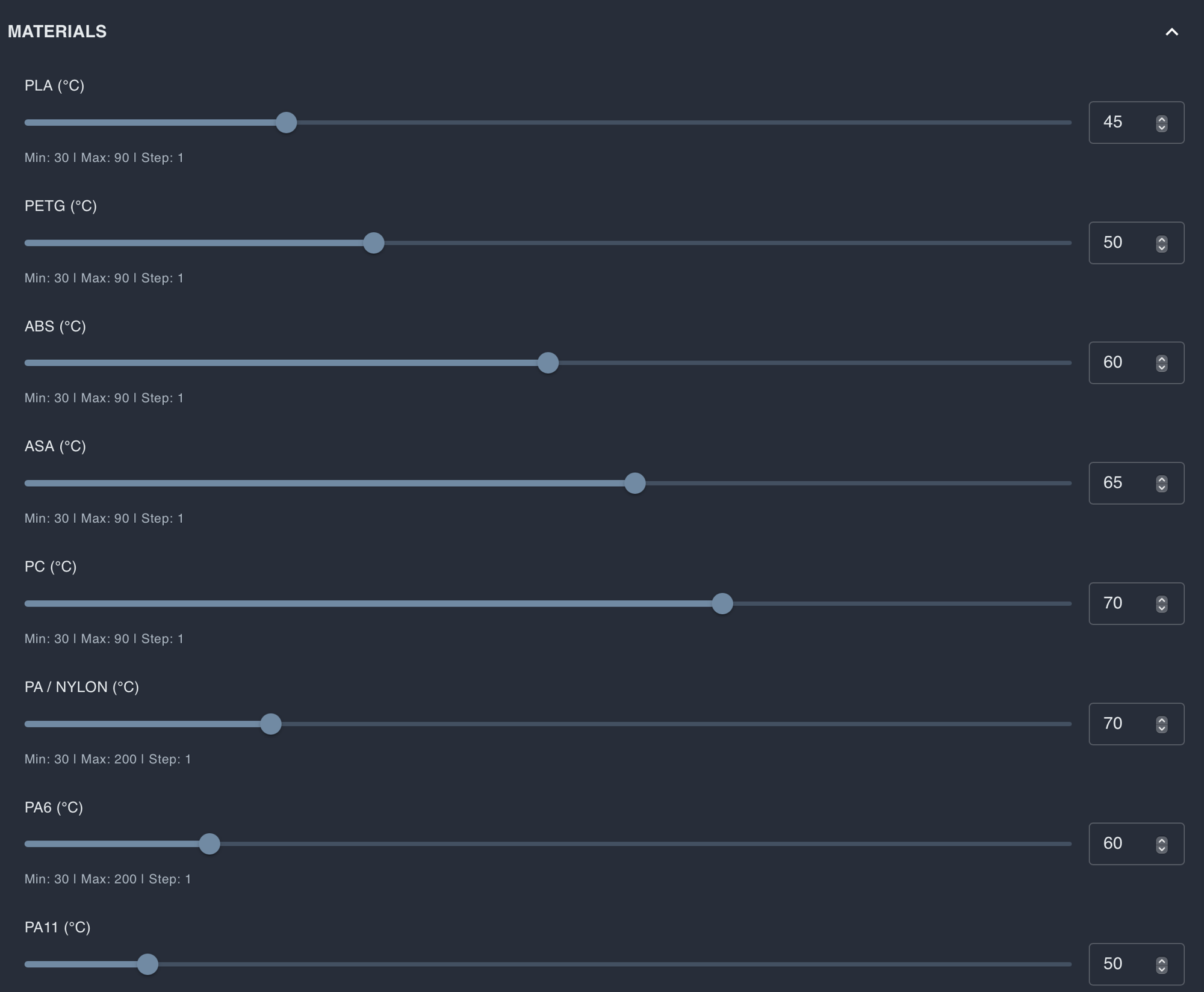

5. Настройте температуры материалов
Откройте блок MATERIALS в настройках устройства. Для каждого типа филамента можно задать свою температуру камеры.
Температуры материалов
В прошивке уже есть широкий набор типов филаментов. Когда принтер начнёт подготовку к печати или печать, Link проверит активный трей, определит тип филамента и возьмёт температуру из этой таблицы. Например, для PLA можно оставить низкую температуру или отключить нагрев, для ABS и ASA поставить более высокую температуру.
Если активный филамент не найден в таблице или для него задана неподходящая температура, отредактируйте значение в MATERIALS и сохраните настройки.
