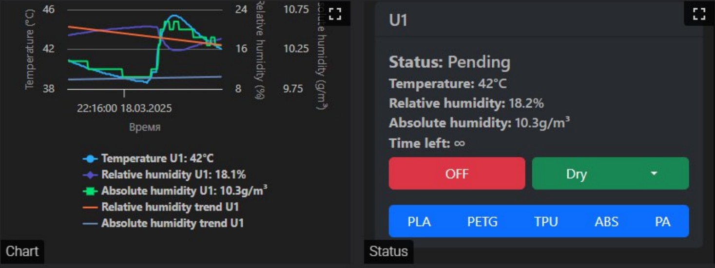

Альтернативный алгоритм управления — PyUnit
Проект от участника сообщества @Xatang. Автоматическое поддержание параметров сушки и хранения с настраиваемыми коэффициентами и информативными графиками.
PyUnit
→ Репозиторий PyUnit на GitHub
