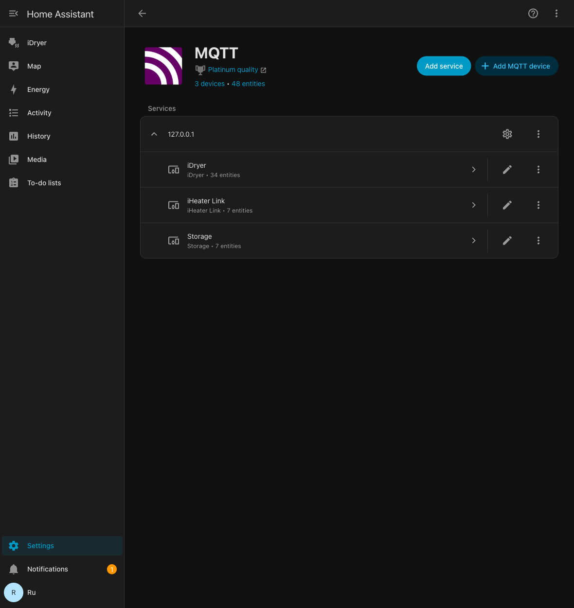

Шаг 2. Найти устройство в Home Assistant
Settings → Devices & services → карточка MQTT → в разделе Services разверните узел брокера. Приборы iDryer видны под серийными номерами вида DEVICE_*.
Приборы iDryer на странице интеграции MQTT Устройства под узлом брокера; у сушилки видно число сущностей.
Откройте устройство: HA уже показывает показания и элементы управления. Проверьте, что значения живые — они обновляются вместе с телеметрией прибора.

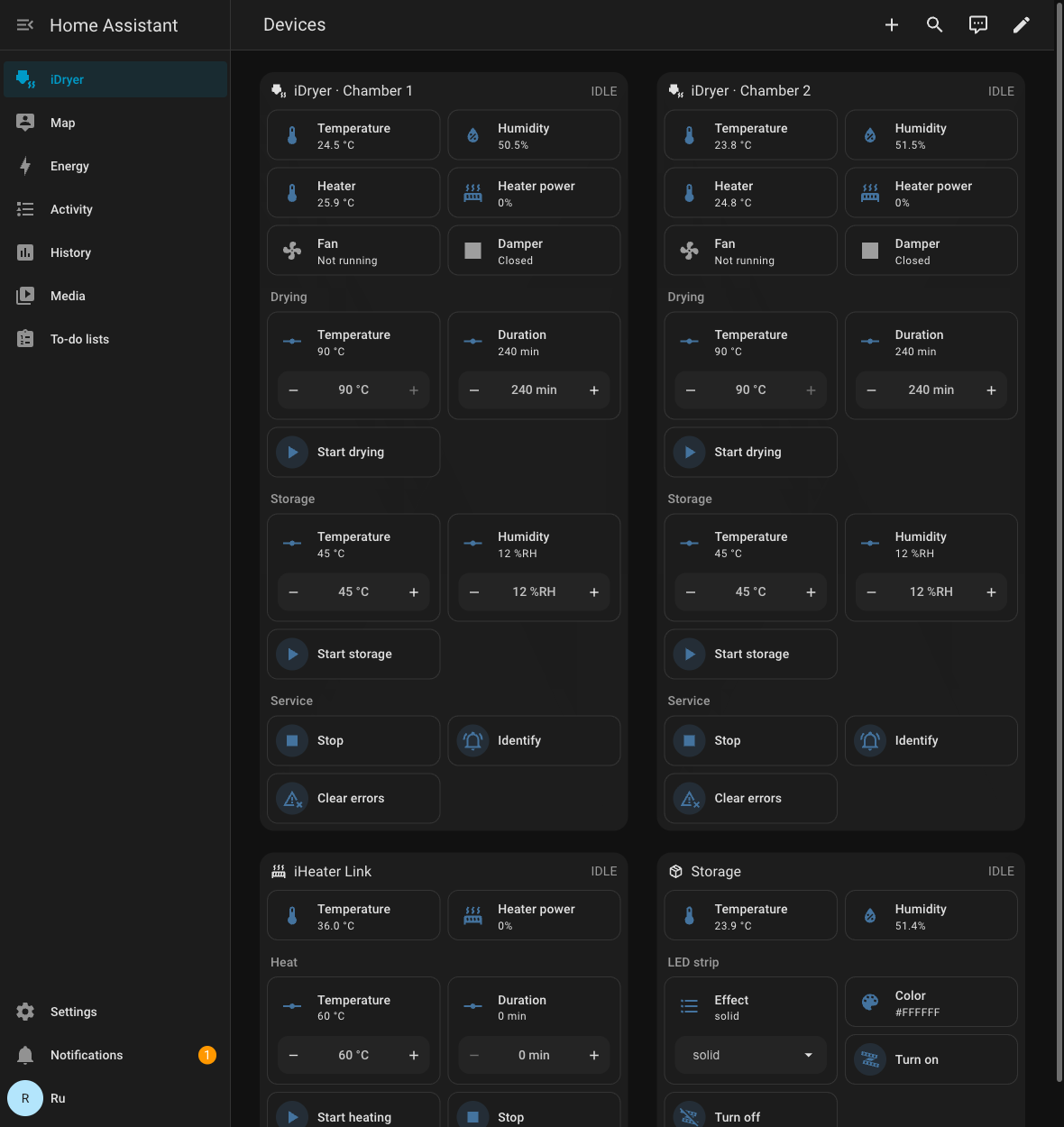

Шаг 3. Собрать карточку
HA раскладывает сущности сам, и получается длинный список. Готовая раскладка группирует их так же, как в приложении: показания сверху, затем Drying, Storage и Service.

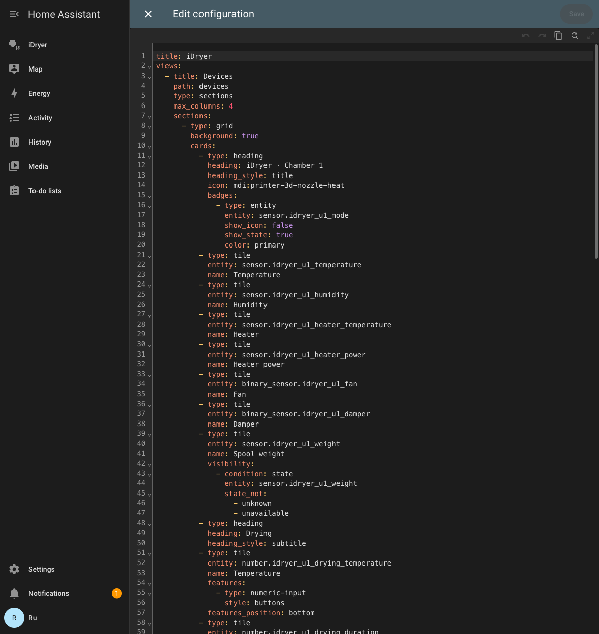

  1. Settings → Dashboards → Add dashboard → пустой дашборд, откройте его.
  2. Правый верхний угол → карандаш (Edit) → меню «⋮» → Raw configuration editor.
  3. Вставьте содержимое ниже и сохраните.
Раскладка рассчитана на дашборд типа sections.
