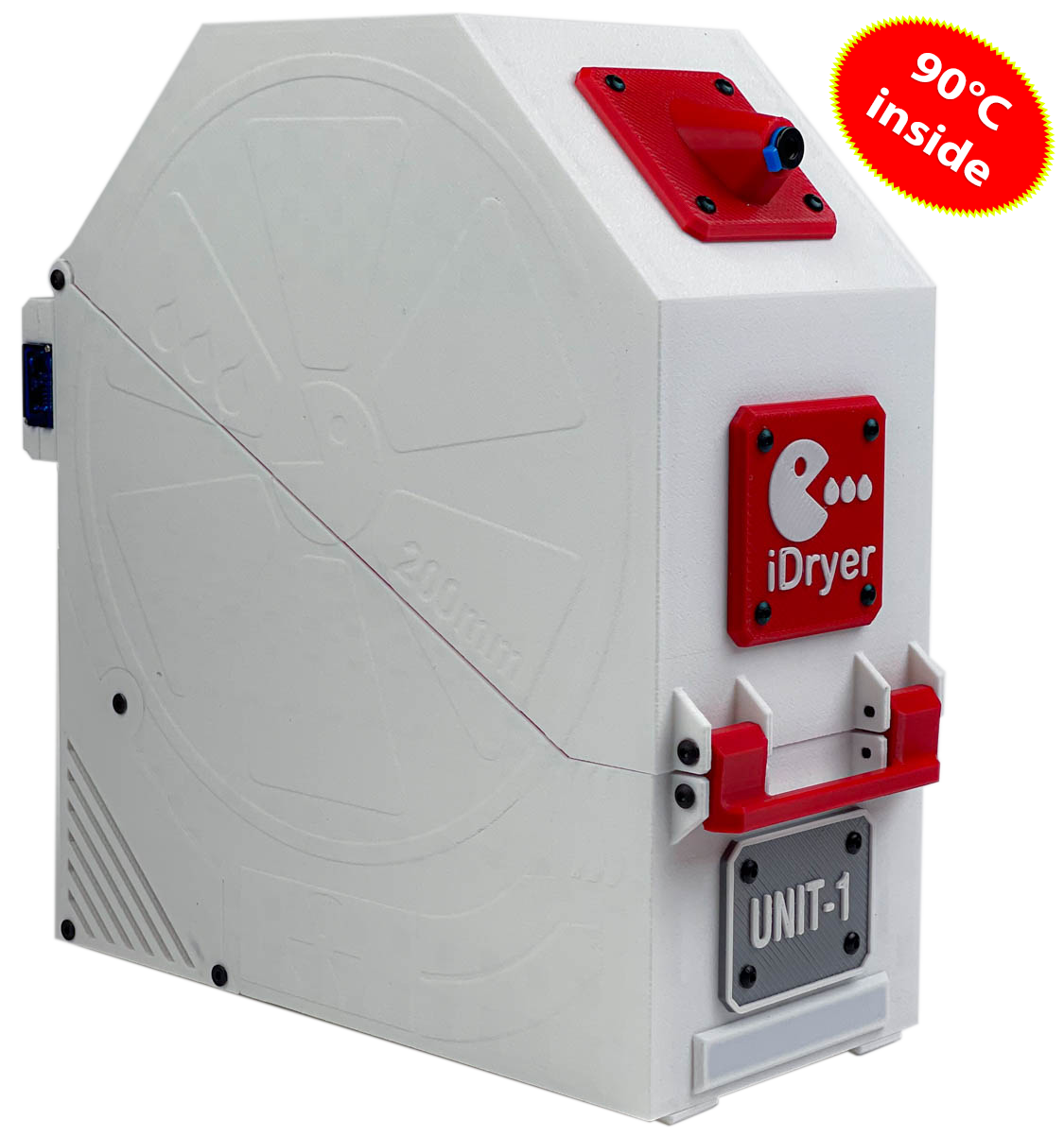

iDryer Unit — модульная система сушки и хранения филамента для 3D-принтеров. Печатаемый корпус на 1 или 2 катушки, до четырёх независимых сушильных камер в одной системе.
Температура сушки — до 90 °C в стандартном корпусе, до 110 °C при использовании теплостойких материалов корпуса. Поддерживаемые режимы — сушка (Drying), хранение (Storage) и профили (Profile).

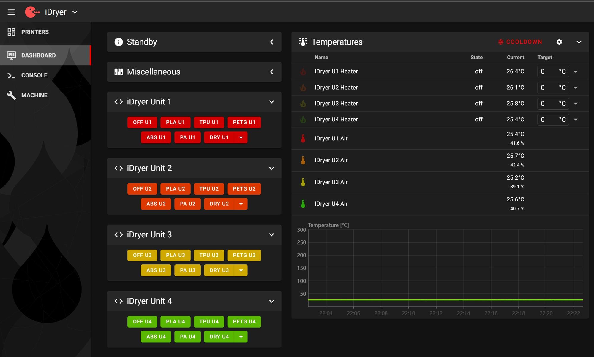

Контроллер Unit подключается к хосту принтера и работает как [mcu] или [second_mcu] в Klipper. Управление — через интерфейс Fluidd / Mainsail, макросы G-кода, интеграция с основным конфигом принтера.
Доступны дополнительные функции Klipper: уведомления через Telegram-бот (статус сушки, завершение цикла, перегрев), адресная светодиодная лента для визуальной индикации режимов, автологирование событий.

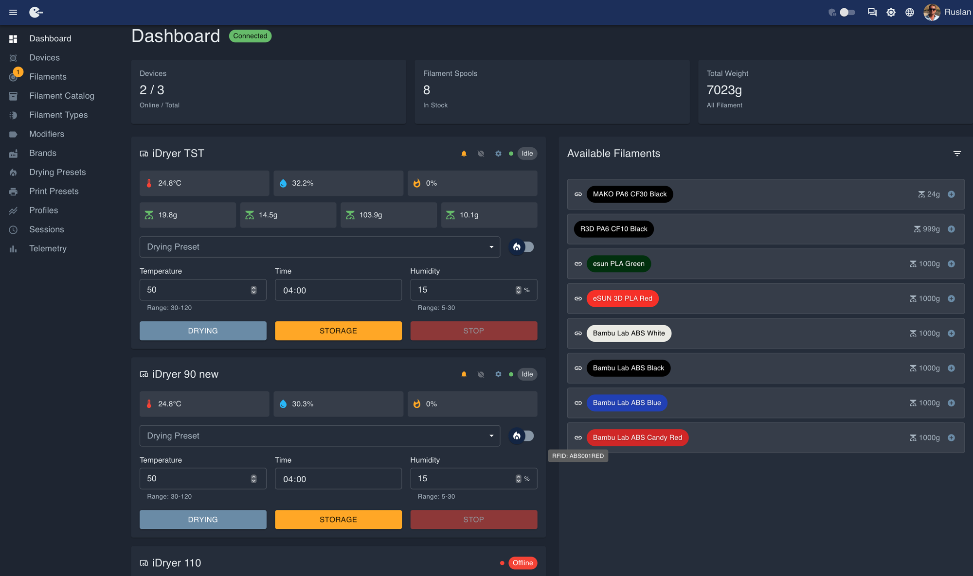

iDryer Portal
Контроллер работает самостоятельно: своя прошивка, управление через облачный портал portal.idryer.org и мобильное приложение. Опционально — локальное управление через OLED-экран и энкодер. Поддерживаются весы (контроль остатка филамента по весу) и RFID (автоматическое определение катушки).
Подходит, если:
  • хотите сушилку отдельно от принтера;
  • нужен удалённый контроль через мобильное приложение или портал;
  • используете несколько сушилок с одной точкой управления.

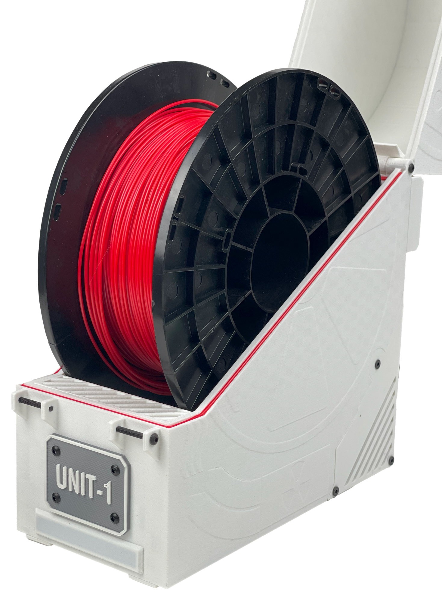

Катушки 1 или 2 на камеру; ширина до 85 мм, диаметр до 200 мм
Варианты корпуса На 1 катушку и на 2 катушки

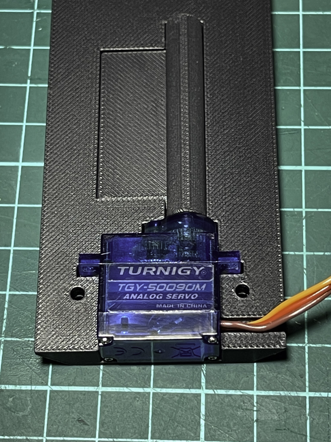

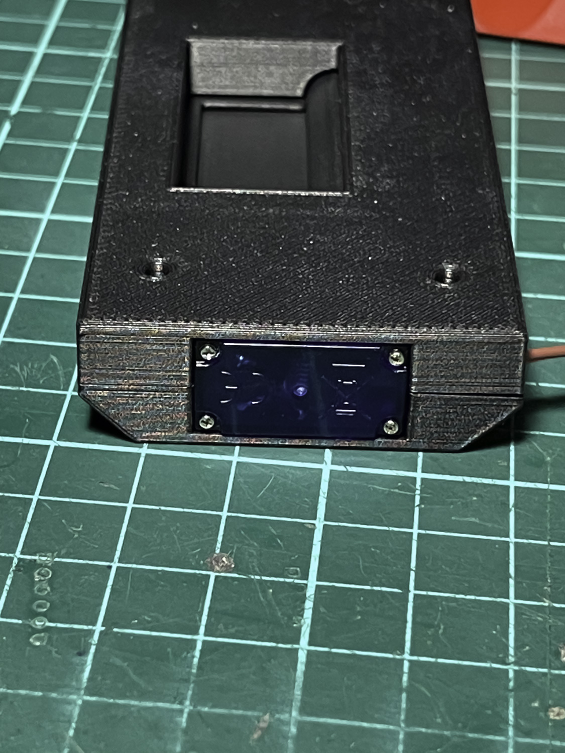

Каждая камера оснащена управляемой заслонкой. Сервопривод открывает заслонку по расписанию для вывода насыщенного влагой воздуха и закрывает её для удержания тепла. Датчик SHT3X непрерывно контролирует температуру и влажность внутри камеры — прошивка корректирует режим работы заслонки и нагревателя на основе этих данных.
Заслонка iDryer Unit Механизм заслонки
