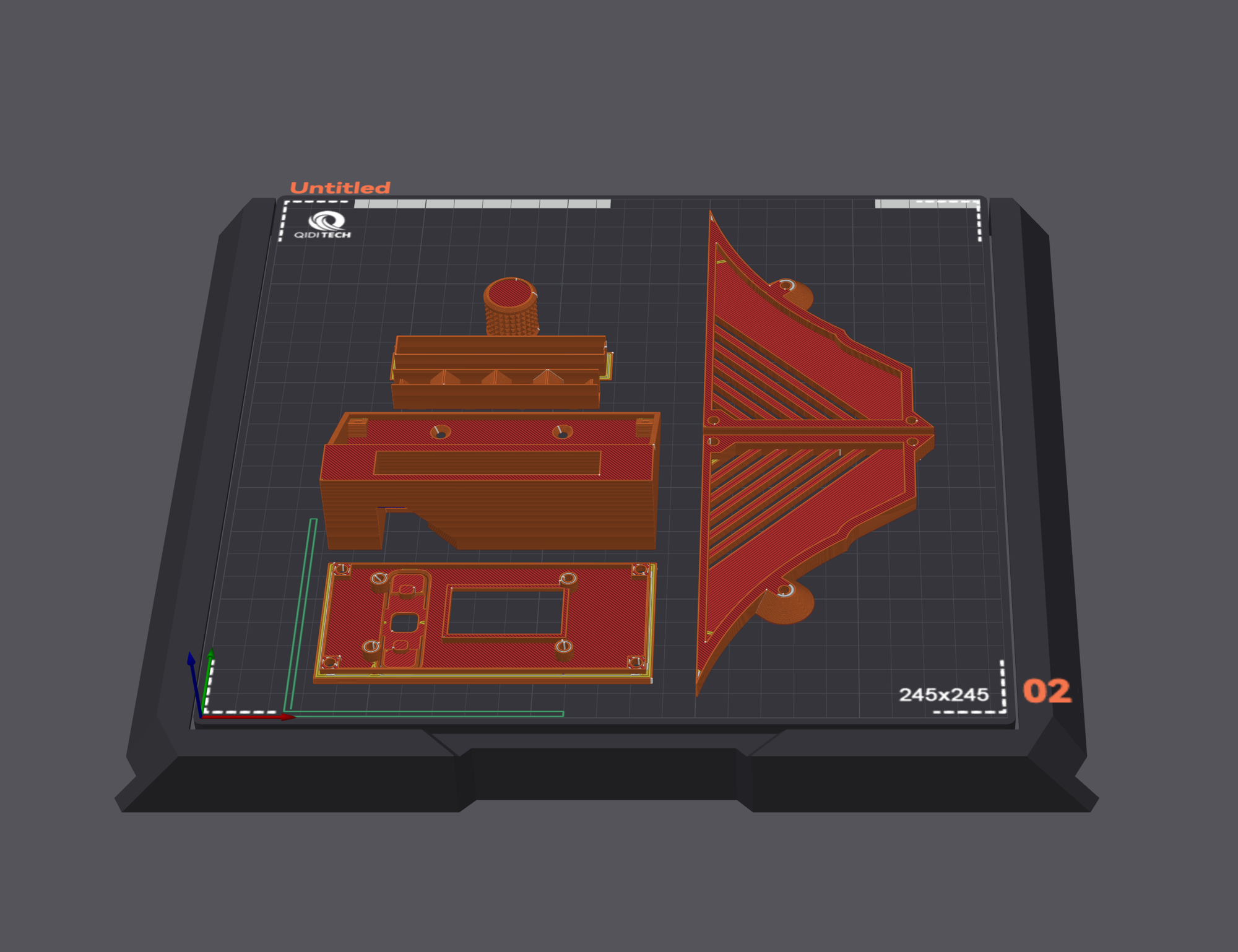

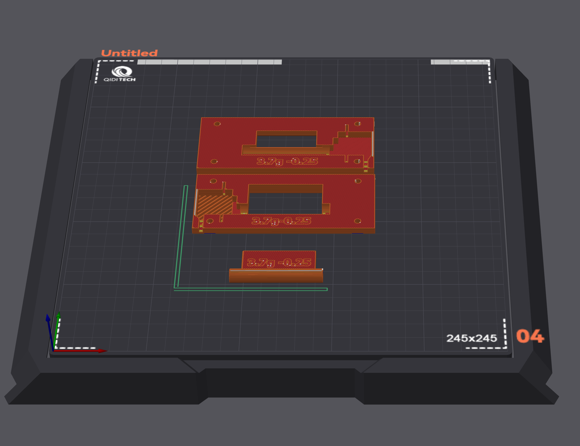

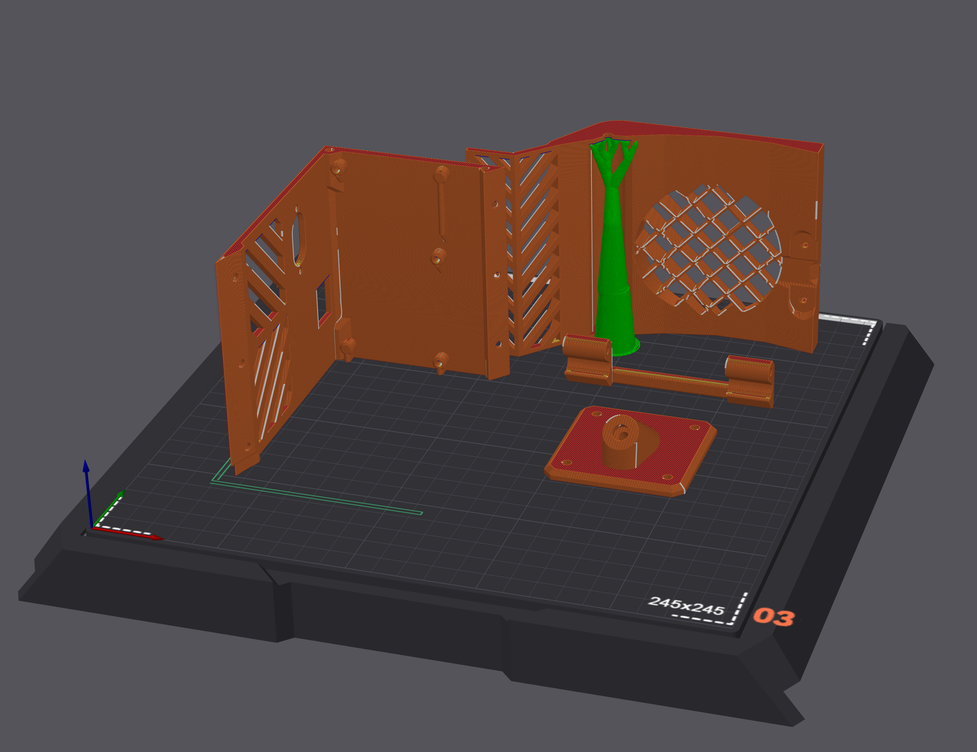

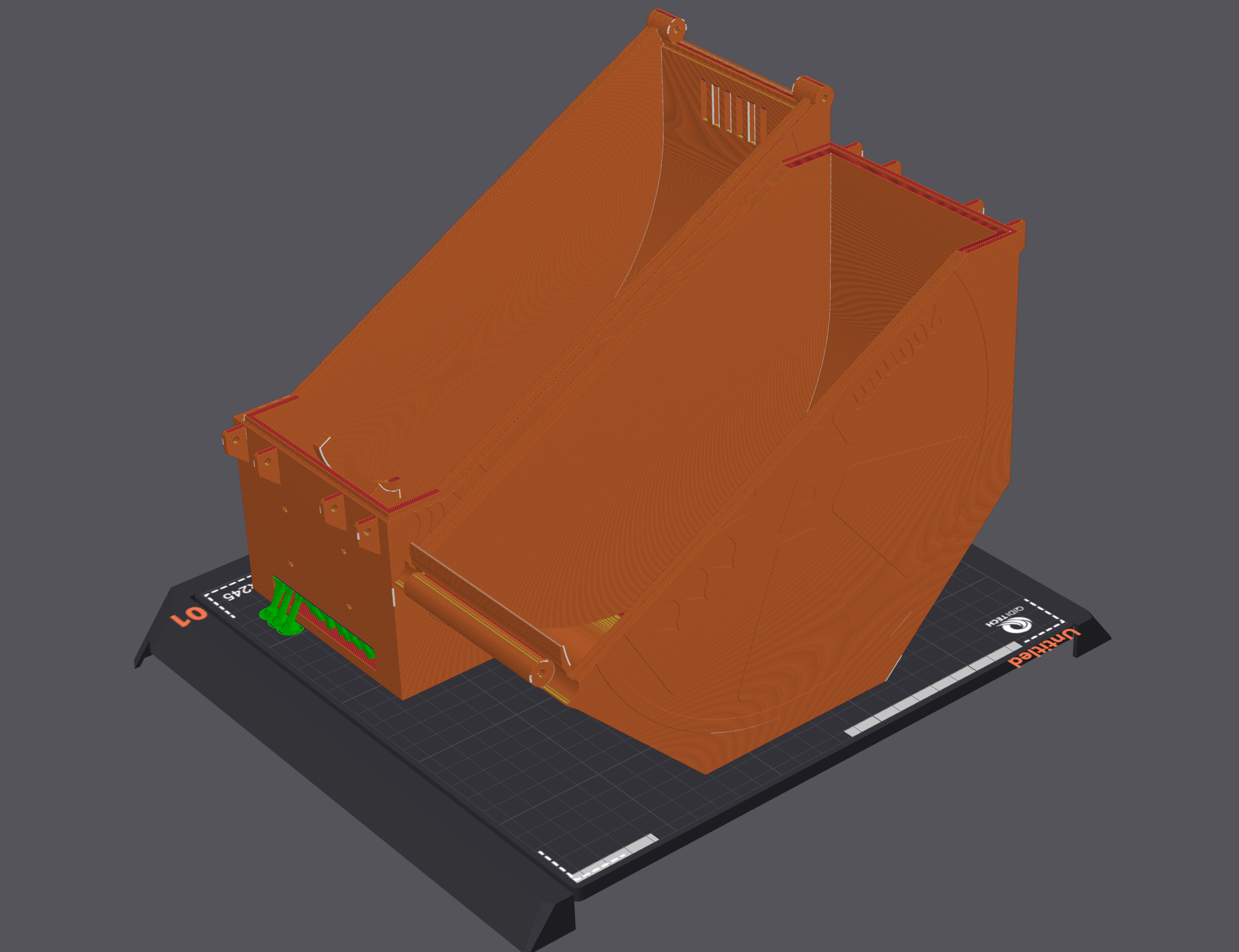

Teile-Ausrichtung auf der Druckplatte
1 2 3 4
