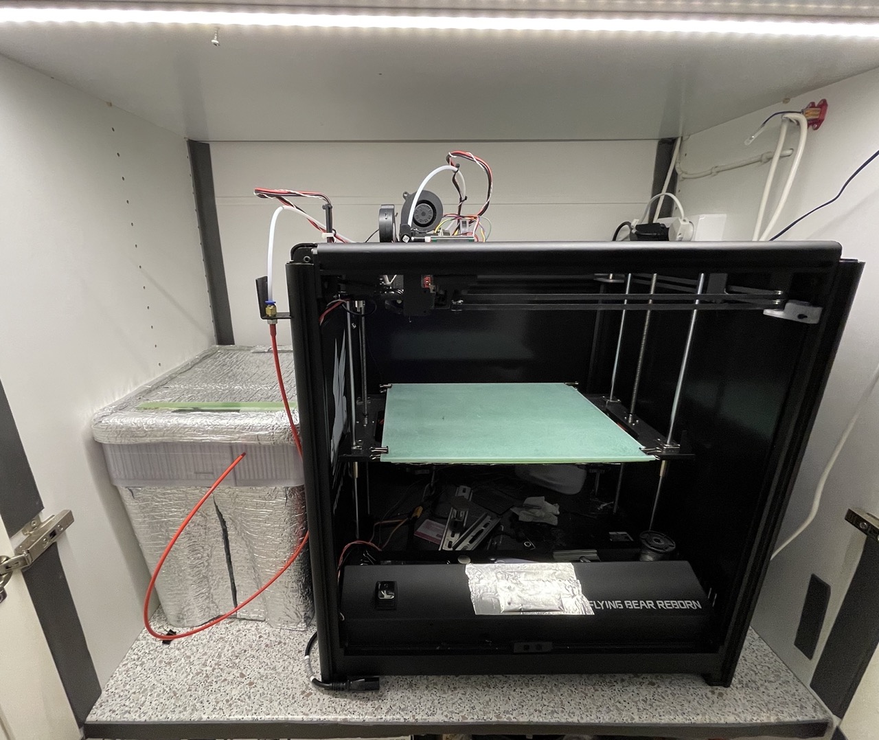

Самая дешевая сушилка филамента из коробки IKEA и саморегулирующегося обогревательного кабеля.
Все изображения в папке IMG
Три файла для печати в папке stl. Потребуется напечатать две боковины и по два угла.
Материалы: - коробка из икеи или ее аналог из леруа, - саморегулирующийся кабель SRL 24-2 24Вт(SRL 16-2 16Вт) для обогрева труб, - теплоизоляция с ламинированной отражающей алюминиевой фольгой толщиной 10мм, - винты м3х18 6шт, - гайки м3 6шт, - клей момент для фиксации теплоизоляции.
Если что-то не подойдет, есть рукожопный, но параметрический исходник в папке ipt.
